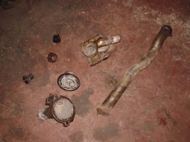

ลืมบอกอีกประเด็นหนึ่ง ดูจากรูปแรกที่ท่าน liverpool2516 เอามา Post ในกระทู้ ทำไมอุปกรณ์มันผุได้ขนาดนี้
เลยหรือครับ อย่าใช้น้ำปะปา เปล่าๆใส่ไปในหม้อน้ำนะครับ แะต้องใช้น้ำยาหม้อน้ำทุกครั้งผสมลงไปในหม้อน้ำ
เพราะน้ำเปล่า มันจะทำให้เกิดตะกรันในท่อหรืออุปกรณ์ต่างๆ ผุหมดหละครับ ขาดไม่ได้เลยน้ำยาหม้อน้ำนี้
ผมถ่ายตอนอยู่อู่ที่เค้าเปลี่ยนแต่ไม่ได้เก็มมาสักตัวเลย เลยจำหน้าตามันไม่ได้

พรุ่งนี้ลงมือได้เลยไหม จะได้ช่วยดูให้ ถ่ายรูปไว้เยอะๆนะ ขอชัดๆ
