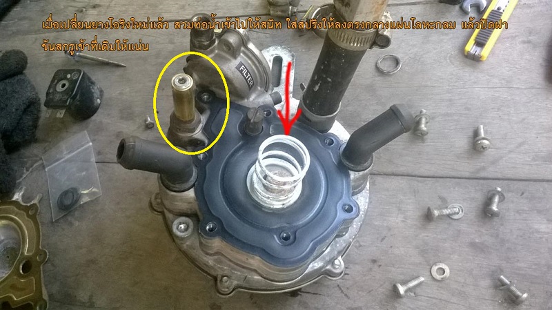

อาการน้ำหาย ความร้อนขึ้น มีลมในระบบระบายความร้อน ตามภาพเลยครับ
* 0000น้ำรั่ว.jpg (116.72 KB, 648x1154 - ดู 6570 ครั้ง.)
* 0000ตำแหน่ง.jpg (116.35 KB, 1080x607 - ดู 6279 ครั้ง.)
* 0001แก๊ส.jpg (112.26 KB, 1080x607 - ดู 6111 ครั้ง.)
* 0004ถอดสาย.jpg (94.61 KB, 1080x607 - ดู 6162 ครั้ง.)
* 0003ท่อน้ำเดิม.jpg (104.04 KB, 1080x607 - ดู 7668 ครั้ง.)
* 0005ท่อน้ำใหม่.jpg (116.76 KB, 648x906 - ดู 6231 ครั้ง.)
« แก้ไขครั้งสุดท้าย: 07 มกราคม 2014, 13:24:44 โดย Sitti2519 » บันทึกการเข้า

ต่อ

ต่อ
* 0013ยางเก่า.jpg (90.25 KB, 1080x607 - ดู 6009 ครั้ง.)
* 0006ยางโอริง.jpg (86.22 KB, 1080x607 - ดู 6543 ครั้ง.)
* 0012ใส่ยางใหม่.jpg (83.62 KB, 1080x607 - ดู 7397 ครั้ง.)
* 0014ใส่สปริง.jpg (111.34 KB, 1080x607 - ดู 5972 ครั้ง.)
* 0015ปิดฝา.jpg (94.36 KB, 1080x607 - ดู 5988 ครั้ง.)
* 0016ท่อผุ.jpg (107 KB, 1080x607 - ดู 6189 ครั้ง.)

เรื่องของเรื่องครับ ไม่เคยสังเกตว่าน้ำมันรั่วออกเลย ใช้ไปแรกๆก็ปกติ นานๆไปความร้อนเริ่มมาอีก เอ๊ะยังไง ใช้ใน กทม ปกติ พอวิ่งอัดๆกลับ ตจว วาล์วน้ำเดี๋ยวเปิด เดี๋ยวปิด ความร้อนขึ้นๆลงๆ โอ๊ยนี่มันอะไรอีก เลยต้องแวะข้างทางแถวสระบุรี เพื่อถอดวาล์วน้ำวิ่งกลับบ้าน ตจว เมื่อถีงบ้าน เอาวาล์วน้ำมาใส่ใหม่ รันเครื่องปกติ วาล์วเปิดปกติ พอขับๆไปสักพักความร้อนมาอีก ฮ่วยเหนื่อยแล้วนะโว้ย
เลยไปซื้อวาล์วน้ำเมดอินเจแปนมาใหม่อีก อะไรวะ  ตกใจ เอาหม้อน้ำไปล้างรอบที่สองของเดือน ปรากฏว่าหม้อน้ำตันอีก อะไรของมันชักโมโหร้านล้างหม้อน้ำ ไปซื้อน้ำยาหม้อน้ำมาเติมแล้ว วิ่งไปสักพักความร้อนขึ้นอีก จนปัญญา กลางคืนสบายใจแล้วเอาไฟฉายมาส่องหา พร้อมบอกแม่ย่านางว่าเหนื่อยแล้วนะ แลบลิ้น

ส่องไฟฉายไปทั่วๆ สงสัยแม่ย่านางดลใจ เห็นน้ำยาหม้อน้ำสีเขียวๆกองอยู่บนปีกนกล่าง ส่องไฟไปที่หม้อต้ม น้ำหยดติ๋งๆเลย อาการหนักเอาการ โอ๊ยไอ้บ้านี่เองมันรั่ว มิน่าพอเติมน้ำไล่ลมตอนแรกๆมันก็ดี พอใช้ไปสักพักมันร้อนขึ้นมาอีกแล้ว น้ำมันหายไปเรื่อย น้ำยาหม้อน้ำที่เติมลงไปมันแข็งตัวอุดครีบหม้อน้ำนี่เอง ( รู้ตอนเอาไปผ่าล้างรอบสอง มันยังตันอีก )  ถ้ามีที่รั่ว จากจุดไหนก็แล้วแต่ น้ำยาหม้อน้ำมันทรยศเราทันที มันตันครีบหม้อน้ำ เป็นดินแข็งอุดรูเลย

ถ้าไม่ใส่ก็กลัวมันเป็นสนิม แต่พอมันมีที่รั่วมันเนรคุณเราเลย วันนี้เลยจัดเอาวาล์วน้ำใส่กลับเข้าไป หลังจากที่เปลี่ยนโอริงหม้อต้มแล้ว การไล่ลมนี่สำคัญเลยครับ ไล่ไม่หมด มันร้อนทันทีจริงๆ วันนี้ผมได้สูตรไล่ลมใหม่ วันหลังจะเอามาต่อในหัวข้อระบบระบายความร้อนเดิมน่ะครับ
ตอนเย็นวิ่งมามันก็ไม่ขึ้นนะครับ เดี๋ยวลองอีกสักสองสามวันจะรายงานผลครับ สรุปไอ้ที่เปลี่ยนมา 7- 8 พัน มันมาเสียจากอีแค่ยางโอริง 2 ตัว ตัวละ 10 บาท เวรกรรมจริงๆนะถ้าแบบนั้น ลงทุนซ่อมยางโอริงไป ซื้อยางมา 4 อัน อันละ 10 บาท ท่อน้ำ 2 เมตร 100 บาท แถมที่รัดมาให้ 4 อัน ถ้าจบคือจบที่ 140 บาท  ฮืม

เย็นนี้จะลองวิ่งอัดๆใหม่อีกสักที ถ้าความร้อนไม่ขึ้นอีกคือจบครับที่ 140 บาท แลบลิ้น

ลืมบอกไป ประแจปากตายที่ใช้ขันเอาท่อแก๊สออก ใช้เบอร์ 13 นะครับ ใครไม่มีก็หาไว้ซะ

ของผมก็อายุพอๆกับท่านใสกิ๊ก รั่วน่าจะตรงข้อต่อนี้หละ  หม้อต้มถ้าไม่ผุมากจรหน้าประกบสึก ไม่แนบกัน
ทำให้แก๊สรั่ว น้ำรั่ว นั้นถือว่ายังใช้ได้อยู่ครับ เปลี่ยนชุดซ่อมแท้แท้ โทมาเซตโต  ก็จบอยู่ได้อีกยาวเหมือนใหม่
แต่จัดใหม่มา สิ่งที่เรากังวลก็หมดไปครับ เปลี่ยนใหม่ ดีแน่นอน .....ฟันธง ยิงฟันยิ้ม ยิงฟันยิ้ม ยิงฟันยิ้ม ยิงฟันยิ้ม

ขากลับเสียดายถนนไม่โล่ง เลยว่าจะวิ่งอัดๆลองดู อดเลย แต่ดูแล้วความร้อนไม่ขึ้นครับ สงบเลยทีนี้ พรุ่งนี้เช้าจะหาจังหวะเล่นสักหน่อย ถ้าไม่ขึ้น ตอนเย็นจะต้องหาพวงมาลัยมาเซ่นแม่ย่านางแล้วครับ บอกแม่ย่านางไว้แล้วถ้าหายจะถวายพวงมาลัยครับ  ยิ้มกว้างๆ

โอ๊ยก่อนหน้านี้ขับไม่มีความสุขเลย มัวแต่มองเข็มความร้อนมากกว่ามองทางเสียอีก ของผมพอมันขึ้น มันขึ้นเกือบสุดจนจะถึงขีดแดงอยู่แล้วครับ น้ำดันออกจากหม้อน้ำล้นมาถังพักหม้อน้ำเดือดปุดๆเลย อาการนี้ไม่ใช่ฝาเสียนะครับ มันมีลมมากในระบบ จนดันน้ำออกมาเพราะเครื่องร้อนจัด สุดขีด ทฤษฎีเรื่องน้ำดันฝาหม้อน้ำเพราะฝารักษาความดันไม่ได้ ลืมไปได้เลยครับ  แลบลิ้น
สถานการณ์เดียวกันก่อนทำ หับตอนนี่ต่างกันไหมครับ  ถ้าไม่ขึ้นแสดงว่ามีแนวโน้มที่ดีหละ

สาเหตุที่มีลมมากเพราะ ครั้งแรกที่เราไล่ลมใหม่ๆมันทำงานได้ปกติ พอเราขับวิ่งๆไป อัดไป 120 สบายๆ วาล์วน้ำเปิดปกติ แต่มันก็ดันน้ำออกไปมากขึ้นเรื่อยๆ ยิ่งเร่งแรงก็ยิ่งดันมาก น้ำก็หายมาก พอเราจอด ดับเครื่อง เครื่องมันมีที่ว่างในะบบน้ำ มันก็จะดูดเอาอากาศเข้าไปตามรูรั่วต่างๆให้เข้าไปในระบบน้ำ พอขับไปอีกก็ดันน้ำออกสะสมไปเรื่อยๆ จอดเครื่องอีกแทนที่มันจะดูดน้ำจากหม้อพักน้ำสำรอง มันกลับดูดอากาศเข้าที่รอยรั่วเหล่านั้นอีก ทำให้เกิดที่ว่าง น้ำยาหล่อเย็นที่ส่วนบนของหม้อน้ำโดนความร้อนก็กลายเป็นของแข็งสีขาวอุดรูน้ำที่หม้อน้ำเข้าไปอีก ระบบก็เริ่มตันไปเรื่อย จนบางช่องตันไปเลย จึงยังเห็นมีน้ำอยู่บนคอหม้อน้ำ เราก็นึกว่าน้ำเต็มอยู่ ที่ไหนได้ ส่วนอื่นลมเข้าไปแทนที่มากแล้ว ทีเห็นมันมีน้ำค้างอยู่ถึงคอหม้อน้ำเพราะมันตันแล้ว ที่แท้ในระบบน้ำกลับขาดไป ฮืม

เมื่อมีแต่ลมมากขึ้น น้ำไม่เต็มระบบที่ควรจะเต็ม น้ำจึงไม่สามารถโดน สวิตซ์พัดลมความร้อนตรงวาล์วน้ำ น้ำน้อย อุณหภูมิของน้ำจึงไม่ถึงค่าที่จะสามารถไปเปิดวาล์วน้ำได้ ท่อน้ำล่างจึงเย็น (เมื่อจับดูจะรู้ว่าเย็น) วาล์วน้ำไม่เปิด พัดลมก็ย่อมไม่ทำงาน เกจความร้อนจึงถือว่าไม่เสีย ถือว่าใช้ได้ปกติ  ฮืม ความร้อนก็ยิ่งสูงขึ้นไปอีก  อายจัง
