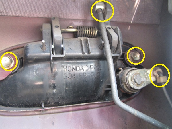

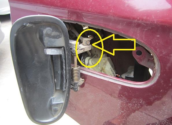

ขออนุญาต ต่อกระทู้และปรึกษาคุณ Buranasak นะครับ
สวัสดีครับ เพิ่งได้ EK97 มาใช้ครับ
ตอนนี้ที่เจอ คือ ประตูหลังฝั่งคนนั่งโดยสาร เปิดยากครับ คือว่า หากเปิดจากด้านนอกจะต้องง้างที่เปิดให้สุดแล้วออกแรงดึงประตูจึงจะเปิด  แต่หากเปิดจากด้านในง่ายมากเลยครับ
ก่อนอื่น ขอบอกก่อนว่าตัวเปิดประตูหลัง สงสัยเจ้าของเดิมเปลี่ยนใหม่ไปแล้วครับ น่าจะหักอะไรทำนองนี้
เท่าที่หาข้อมูลในกระทู้เก่าของพี่ๆ เบื้องต้น พบว่าอาจเป็นทียางขอบประตูมันเหนียว แต่ดูประเด็นแล้วน่าจะเป็นการเปิดทั้ง 2 ด้าน คือเปิดประตูทั้งด้านนอกและใน น่าจะเหมือนกัน ดังนั้นจึงน่าจะตัดประเด็นนี้ออกไปก่อน
จากนั้นมาดูที่กลไกล๊อค เพราะสังเหตุประตูอื่นๆ ง้างที่เปิดประมาณครึ่งนึงก็สามารถเปิดประตูได้ แต่บานที่มีปัญหาต้องง้างฝุดๆแล้วดึงเข้าหาตัวด้วย
ผมจึงอยากจะปรึกษาพี่ๆอ่ะครับ จากรูปว่าจุดที่ต้องแก้ไข(มีลูกศรชี้แล้ว) คือเราต้องหมุนเกลียวของแกนที่เชื่อมต่อระหว่างจุดยึดกับมือจับ กับชุดกลอนประตูเข้าไปอีกสัก 1 รอบเกลียวใช้หรือไม่ครับ เพราะผมสัญนิฐานว่าบางทีแกนมายึดต่ำเกินไปทำให้ดึงกลอนประตูไม่สุด จึงเปิดประตูยาก  ขยิบตา
ขอขอบคุณเครดิตภาพจากคุณ Buranasak จากกระทู้ "DIY เปลี่ยนมือเปิดประตูด้านนอก Civic EK (มือเปิดหัก)" มา ณ ที่นี้ด้วยนะครับ  จุมพิต
* 1.jpg (38.91 KB, 595x432 - ดู 2340 ครั้ง.)
* 2.jpg (40.28 KB, 596x444 - ดู 2430 ครั้ง.)

ยินดีตอบให้ครับ
ปรกติมือเปิดด้านในและนอกจะใช้เหล็กเส้นสำหรับการเปิดประตูคนละเส้นกัน
ฉะนั้น ไม่ต้องสงสัยเลยว่าทำไมเปิดได้ดีกว่ากัน
มาดูมือเปิดด้านนอกที่มีปัญหา ปรกติผู้ออกแบบเขาจะออกแบบไว้ประมาณ
ง้างครึ่งหนึ่งถึงเปิดออก อาจเป็นเพราะความปลอดภัยในการเปิด
สำหรับใครที่เผลอเปิดด้านในตอนรถวิ่ง หริอประมาณนี้นะครับ
สำหรับปัญหาของท่านเปิดซะสุดถึงจะออก แสดงว่า ก้านเหล็กดึงตกไป
อยูจุดที่ไม่เหมาะสม มันเคลื่อนไป อาจเป็น เพราะช่าง หรือ ท่านเอง
ที่ไปทำมา หรือ ไปเปลี่ยนกลอนที่มันผิดรูป ผิดแบบ อันนี้ไม่นู้นะครับ
ฉะนั้น  ผมแนะนำการแก้ไขปัญหาเบื้องต้น คือ ปรับก้านเหล็กใหม่
อ่านกระทู้แรกๆ จนจบ มองภาพไปด้วย ท่านจะเห็นเหล็กดึงมือเปิดนอก
มีจุดที่มาหากลอน ภาพมีให้แล้ว ลองปรับดูครับ รับรองว่าหาย
เพราะ ภ้ากลอนเสียหรือมีปัญหา ด้านในก็จะมีปัญหาเช่นกันครับ
เอาแค่นี้ก่อนนะเบื้องต้น รื้อมาปรับ  ถ้าไม่หายค่อยว่ากันต่อ จุมพิต

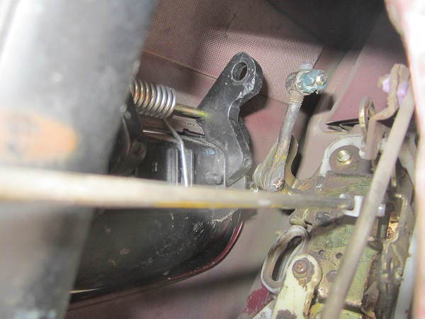

เดี๋ยวไม่เห็นภาพ  สองจุดที่ผมทำวงกลมแดงไว้ เป็นมาตรฐานที่รถเปิดได้ประมาณเกือบครึ่ง
กลอนก็เปิดให้ ฉะนั้นอยู่ให้ังเกตุภาพของรถผมเอง อย่าให้มันตกล๊อค อาจเป็นจุดนี้ ลองไล่ดูครับ
* IMG_1699.jpg (110.94 KB, 600x450 - ดู 2352 ครั้ง.)

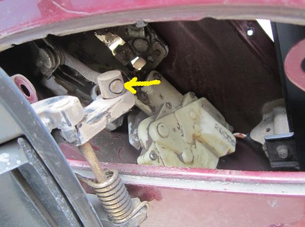

« ตอบ #48 เมื่อ: 10 ธันวาคม 2013, 17:40:39 »
 เจ๋งจุดยึดด้านใดด้านหนึ่งนั้นหละครับที่ไม่ตรงตามมาตรฐานเดิม และที่ผมสงสัยมากที่สุดในภาพนี้ ช่างคนเดิม
หรือคนที่ทำ อาจจะใส่ล๊อคด้านบนที่ผมวงกลมเล็กๆไว้ แทนที่จะใส่ด้านล่าง ตามภาพซึ่งจะดึงเปิดประตูออก
ได้พอดิบพอดี
* IMG_1701.jpg (106.4 KB, 600x450 - ดู 2403 ครั้ง.)
