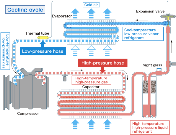

อาการนี้ เป็นอาการของหน้าครัท ที่ไม่ยอมจาก เมื่อระบบหยุดทำงาน ทุกอย่างต้องหยุด คอมหน้าไม่จับหรือปล่อย ระบบแอร์ไม่มีการหมุนเวียน
พัดลมแผงคอยร้อนก็หยุดตามด้วย เพราระบบความเย็นสั่งให้หยุดทำงานแล้ว.....ถ้าเป็นอย่างที่ผมบอกจริงๆ ให้ตรวจเช็คเบื่องต้นดังนี้
1. เปิดแอร์ปรกติที่เราใช้ รอให้ระบบทำงาน
2. เปิดฝากระโรงรถสังเกตุดูการทำงานของระบบ เหมือนที่ผมบอกไป เมื่อระบบแอร์หยุดทำงาน
    สิ่งที่จะสังเกตุได้คือ พัดลมแผงคอยร้อนหยุดทำงาน  หน้าครัทคอมปล่อย นั้นหมายถึงคอมไม่หมุน แต่จะหมุนเฉพาะมูลเลย์
    คอมแอร์นะครับ มันจะหมุนตลอด เวลาที่เราสตาร์ทเครื่อง ไม่ว่าจะเปิดแอร์หรือไม่ก็ตาม อย่าหลงประเด็นนะ และสุดท้ายไดเออร์
   จะไม่มีน้ำยาวิ่ง สังเกตุุได้ที่ตาแมว (ช่องกระจกดูน้ำยาตรงไดเออร์)
    เงื่อนไข
    1. ถ้าทุกอย่างที่ผมบอกในข้อ 2 เป็นอย่างนั้นแล้วแอร์มันยังเย็นอยู่ ก็หาพระมาสวดปัดเป่าได้เลยผีคงหรอกซะแล้ว
    2. ถ้าพัดลมแผงคอยร้อนหยุดหมุน  แต่หน้าครัทคอมแอร์ยังหมุนอยู่ตลอด ก็แสดงความคอมมีปัญหาครับคือไม่ยอมตัด
    ฉะนั้น ถ้าเป็นไปตามข้อ 2 สาเหตุมักจะเกิดจากชุดหน้าครัทคอมแอร์ที่เกิดการช๊อคเทริน เสียหาย หรือ ห้าครัทช์ชิดจนติดหน้า
เพลส์ของมูลเลย์คอมแอร์ ครับ

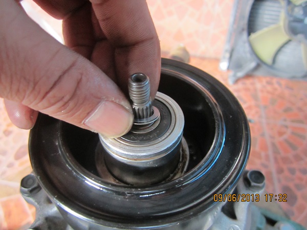

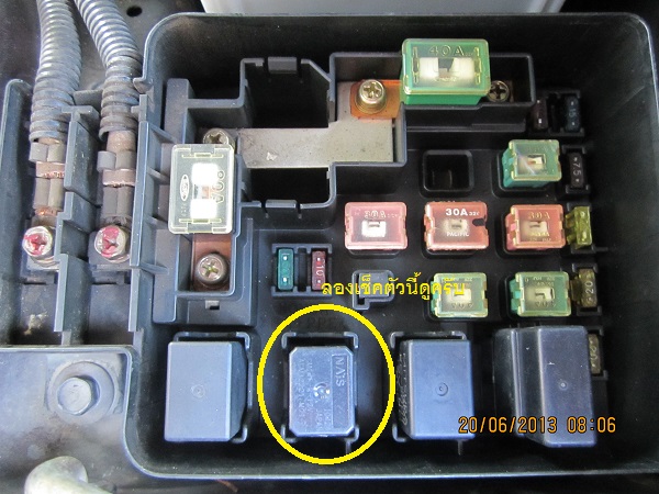

วิธีการแก้ไขเบื้องต้น เสียเงินน้อยๆก่อนครับ
1.รีเลย์ตรงกล่องฟิวส์ สีดำๆ ตัวที่สอง ถ้าเรายืนหน้ารถ หันหน้าเข้าไป ให้ลองสลับ
   อันอื่นมาใส่ดู ถ้ามีสำรองอยู่ ก็เอามาเปลี่ยนเลนครับ มันชอบเกเรดี
2. ถอดแผ่นหน้าครัทช์ เปลี่ยน shim ใหม่สัก 2ตัว  ...อันนี้ ไม่ต้องถอดคอมครับ
    น่าจะหาย
   แต่ว่าถ้าเป็นชุดครัทช์เสียหายแล้วต้องเปลี่ยน ของ ek ไม่สามารถถอด
เฉพาะชุดครัทชฺอย่างเดียวได้ที่แคบ นั้นหมายถึงต้องถอดคอม แวคน้ำยา
แอร์ใหม่  หรือ ถ้าถอดได้ก็ต้องทุบงัด โอกาสเสียหายมีเยอะครับ

 เจ๋งรีเลย์ตรงกล่องฟิวส์ ให้ถอดเอามาตรวจสอบ ลองสลับดู

« ตอบ #9 เมื่อ: 17 ตุลาคม 2013, 12:56:35 »
สุดท้าย
ถ้าเคยเข้าไปอ่านและติดตามในกระทู้แอร์ ผมได้ขยายความไว้ให้แล้ว แต่จำไม่ได้

ถ้าจำเป็นต้องเปลี่ยนชุดครัทช์คอมแอร์พิจารณาให้ดีนะครับว่าถ้าเปลี่ยนใหม่ ในตัวคอมเพรสเซอร์มีปัญหาไหมและ
จะใช้ได้อีกนานไหม ถ้าดูแล้วสภาพใช้ไม่ได้ หรือคงอีกไม่นานก็เปลี่ยนคอมเชียงกงครับ เลือกดู......จบหละมีแค่นี้ครับ
[/b][/size][/color]
อย่าเพิ่งรำคาญผมนะครับ ฟิวส์ตัวนี้เช็คยังไง ว่ามันเสียหรือไม่เสีย ครับ
Buranasak
กระทู้: 5,760
« ตอบ #29 เมื่อ: 18 ตุลาคม 2013, 18:56:54 »
เรื่องมันยาวครับ ต้องใช้อุปกรณ์ต้องมีพื้นฐานทางไฟฟ้านิดหน่อย  เอาเป็นว่าลองสนับอันอื่นมาใช้ก่อนก็ได้
คือสลับเอาตัวที่เท่าๆกันมาใส่ก่อน  ในกล่องฟิวส์ กระโปงหน้ารถ มีขนาดเท่ากัน 3 ตัว อีกตัวมีขนาดใหญ่ ตัวในสุด
ไม่ต้องไปยุ่งกับมัน
ทีหลังถ้าเป็นไปได้แนะนำ จะแก้ไขสิ่งไหนให้ทำร้านนั้นเฉพาะเลยน่ะครับ เช่น แบต ไดนาโม ไดชาร์ท ก็ร้านหนึ่ง
แอร์ ก็ร้านหนึ่ง  อู่ซ่อมเครื่องก็ร้านหนึ่ง มีผลจริงๆครับ เพราะ เขาทำทุกวันเขาจะรู้เชี่ยวชาญในสิ่งนั้น
และที่สำคัญมีอะไหล่รองรับแน่นอนครับ
ว่าแต่แน่ใจหาเทอร์โมเจอไหม  อยู่กับตู้แอร์ ตรงใต้เข่าคนนั่งข้างหน้าน่ะ ลองมุดดูมีสายยาวๆ สีดำๆ ออกมาและมีปลั๊กเสียบไหม
มุดนอนดูเลย หรือ ปลั๊กมันหลุด.......ถ้ามันหลุดก็เสียบมันเข้าไปเลย....ถ้าไม่มี ฮาเลย ช่างร้านนี้

Buranasak
กระทู้: 5,760
« ตอบ #30 เมื่อ: 18 ตุลาคม 2013, 19:08:11 »
เอ้า ลองเช็คดู

Buranasak
กระทู้: 5,760
« ตอบ #32 เมื่อ: 18 ตุลาคม 2013, 19:27:21 »
 เจ๋งลองมุดดู เทอร์โมสตัส เกาะอยู่ด้านขวามือนั้นหละ ข้างๆตู้ ถ้าดูจากที่ผมแนบให้ดูดีๆ
ถ้ามีก็ตรวจเช็คอย่างอื่นที่ผมบอกมาตอนต้น ถ้าไม่มีก็หาซื้อมาใส่ ของแท้ รหัสตามกล่องด้านล่าง
* image_768.jpg (91.62 KB, 800x478 - ดู 1211 ครั้ง.)
* DSCF5947.JPG (70.67 KB, 640x480 - ดู 1210 ครั้ง.)
