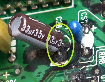

« ตอบ #397 เมื่อ: 13 พฤศจิกายน 2013, 17:02:10 »
 ยิงฟันยิ้ม อะไรกันนี่
กลับมาเป็นอีกแล้ว  เครื่องสวิงเหมือนเดิม   จะให้เรียนรู้ไปถึงไหน  โกรธ   ( แต่แก้หายแล้ว )   ยิ้ม
เมื่อเช้านี้  ตรวจสอบรอยรั่วที่มีน้ำเข้ารถ  โดยการใช้น้ำฉีดเหมือนฝนตก ปรากฏว่าพบรอยรั่ว 3 จุด รอหาวิธีอุด
แต่ที่สำคัญ  หลังจากไปอาบน้ำ อาบท่า กินข้าว กินปลาเสร็จ มานั่งเปิด Welovecivic หน่อยนึง แล้วมาสตาร์ทรถ
ปรากฏว่า รอบเครื่องวิ่งขึ้นสวิงที่ เกือบ 2000 รอบ สวิงถี่ๆ วื๊อ วื๊อ  ๆ ๆ ๆ ๆ
ปิดกุญแจ  เหยียบๆๆๆ คันเร่ง เผื่อค้าง                 แล้วสตาร์ทใหม่ ก็  วื๊อ วื๊อ  ๆ ๆ ๆ ๆ  ที่ประมาณ 2000 รอบ   ฮืม
ขยับสายไฟ ขยับฟิวส์ เช็ดรอยน้ำซึมเป่าให้แห้ง    แล้วสตาร์ทใหม่ ก็  วื๊อ วื๊อ  ๆ ๆ ๆ ๆ  ที่ประมาณ 2000 รอบ
ไม่รู้จะทำอะไรแล้ว ลอง Reset ECM ใหม่ดูสิ         แล้วสตาร์ทใหม่ ก็  วื๊อ วื๊อ  ๆ ๆ ๆ ๆ  ที่ประมาณ 2000 รอบ  เปลี่ยนเป็นแก๊ส  ขึ้นไปอยู่ที่ 3000 รอบ เอาเข้าไปสิ
 ตกใจ ตกใจ ตกใจ
ตรงนี้สำคัญมากครับพี่น้อง CIVIC อาการนี้ผมก็จะจำไว้เป็นบทเรียน  แต่หลายท่านอาจจะเจอแล้วก็ได้ กล่อง ECU (ECM) มีปัญหาครับ
พบโดยบังเอิญ แม่ย่านางพาคนมาบอกครับ  (พึ่งแม่ย่านางอีกแล้ว)  จุมพิต
 คือผม ต้องการถอดออกมาดูว่าน้ำเข้า ECU หรือเปล่า  เปิดฝากล่องวางไว้ที่แคร่หน้าบ้าน
พอดี มีวินมอเตอร์ไซค์ เขาผ่านมาทักทาย เขาเห็นกล่อง ECU วางไว้ก็เลยมาจับๆดู แล้วบอกกับผมว่า    (ขอเล่าแบบบทละครหน่อยนะ)
" นี่กล่อง ECU นี่นา "
        " อ้าว รู้จักด้วยหรือนี่ "
" ผมเคยซ่อมอยู่ที่อู่   พี่ ตัว Capacitor น้ำยามันรั่วหมดแล้วนี่ ดูสิแผ่นวงจรด่างหมดแล้ว ไอ้ตัวนี้ ทำไมมันเอียง ๆ  อ้าว ขามันหักแล้วนี่พี่ "
         " อ้าว ซวยแล้วกู  งานเข้าอีกแล้ว "  (พูดกับวินนะครับ)
รายละเอียดอื่นไม่เล่า   มีเพื่อนอยู่ร้านซ่อมTV จ่ายเบียร์ 1 ลังเย็นนี้กินด้วยกัน  บัดกรีให้หน่อย  เพื่อนใจดี ไล่เปลี่ยน C ให้หมดเลย
ประกอบ ECM ใส่ในรถ  ใจร้อนรีบ สตาร์ทเลย   ฉึ๊งเดียวติด  รอบ อยู่ที่ 1000 สักพักลดมานิ่งที่ 800   มีแววเมาแน่เย็นนี้
ออกวิ่งรอบหมู่บ้าน 2 รอบ รอบแรกน้ำมัน   รอบสองแก๊ส    หายแล้วโว๊ย (พูดกับตัวเอง)
วันนี้ทุกอย่างเข้าสถาวะปกติ   พรุ่งนี้ลุ้นใหม่
เล่ายาวหน่อยครับ  ซ่อม ECU หาย ดีใจครับ เศร้า
โอโห  .... ตั้งแต่ลุยวิชาตามอาจายร์ Sitti นี้ แม่ย่านางสอนบทเรียนให้เพียบเลย  จุมพิต
 ผมก็เลยมาสรุปปัญหา รอบเครื่องสวิง ต้องตรวจสอบแก้ตามนี้ครับ
-  IACV
-  ปีผีเสื้อ
-  ระบบไฟ กราวด์
-  ECM หรือ ECU
สรุปว่าก็เกี่ยวเกือบทั้งคันนั่นแหละ
ขอบคุณพี่น้อง CIVIC ที่ทนอ่าน  แบบว่าดีใจครับ ไม่เคยทำ แล้วทำสำเร็จ น่าจะหาย 99 % แล้ว จึงมาเล่าขานให้พี่น้องเราชาว CIVIC เผื่อเจอเหมือนกัน

เยี่ยมมากครับอาจารย์โก้ ต้องอย่างนี้สิ แต่ในกระทู้นี้ผมไม่ได้กล่าวถึงเรื่องการบวม การลดค่าของตัวเก็บประจุ ในอีกเรื่องหนึ่งกล่าวไว้ เดี๋ยวจะเอามาลิ้งค์ให้บัดเดี๋ยวนี้เลย
Sitti2519
กระทู้: 3,352
« ตอบ #399 เมื่อ: 13 พฤศจิกายน 2013, 18:39:53 »
แต่อาจารย์โก้ ก็เรียนอิเลคมาไม่ใช่เหรอ ทำไมมองข้ามจุดนี้ไปได้ล่ะ
