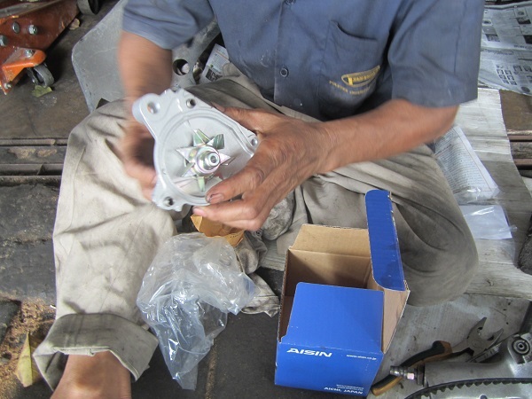

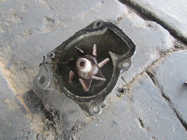

เสริมนิดหนึ่ง แนวทางเดียวกันโดยมาก การั่วของปั๊มน้ำส่วนใหญ่จะเกิดจากยางโอริงตรงบริเวณขอบของปั๊มน้ำมีอาการตาย
ไม่ยืดหยุ่น หดว่างั้น ฉะนั้นน้ำในระบบสามารถรั่วออกมาได้ เนื่องจากระบบหล่อเย็นของรถยนต์จะมีแรงดันของระบบอยู่
แต่ที่สำคัญกว่านั้น ปั๊มน้ำที่ผ่านการใช้งานมาระดับหนึ่ง มักจะเกิดปัญหาตามมาในแง่ของ เป็นสนิม ใบพัดปั๊มหัก เพราะเป็นสนิม
ลูกปืนเสีย ฯลฯ อะไรก็แล้วแต่  การประหยัดสุดๆ คือ การเปลี่ยนโอริงอย่างเดียวโดยสภาพของตัวปั๊มยังใช้ได้อยู่นะครับ ถึงน่าจะเปลี่ยน
โอริง ถ้าจบได้ก็ดีไป
ตัวอย่างภาพเป็นรถของผมเอง อาการเดียวกับท่านยางโอริงมันตาย เลยเกิดอาการรั่วขึ้นมา ใช้ได้ประมาณ 2-3 ปีนี้หละผมจำเดือนไม่ได้
ครับ ถ้าคนใช้มานานเกินห้าปีก็สภาพคงแย่กว่าผมอีก ใส่น้ำยาหม้อน้ำนะครับ ยังขนาดนี้(ตามรูป)
ฉะนั้น ถึงแม้ว่าสภาพยังดีอยู่แนะนำให้เปลี่ยนเลย ซึ่งการเปลี่ยนในชุดนี้จะเปลี่ยนไปพร้อมกันเลย คือ ปั๊มน้ำ สายพานราวลิ้น และลูกรอกตั้งสายพาน
ครบชุดจบทุกอย่าง เพราะค่ารื้อจะเท่านั้น สมุติไล่เปลี่ยนทีละอย่างก็ต้องเสียค่าแรง 3 รอบ ครับ
ลองพิจารณาดูครับ

« ตอบ #222 เมื่อ: 09 กุมภาพันธ์ 2014, 22:05:28 »
จัดตัวใหม่ น่าจะสบายใจกว่าครับ ผมว่า
* 12.jpg (113.84 KB, 600x450 - ดู 1911 ครั้ง.)
* 13.jpg (101.41 KB, 600x450 - ดู 1870 ครั้ง.)
