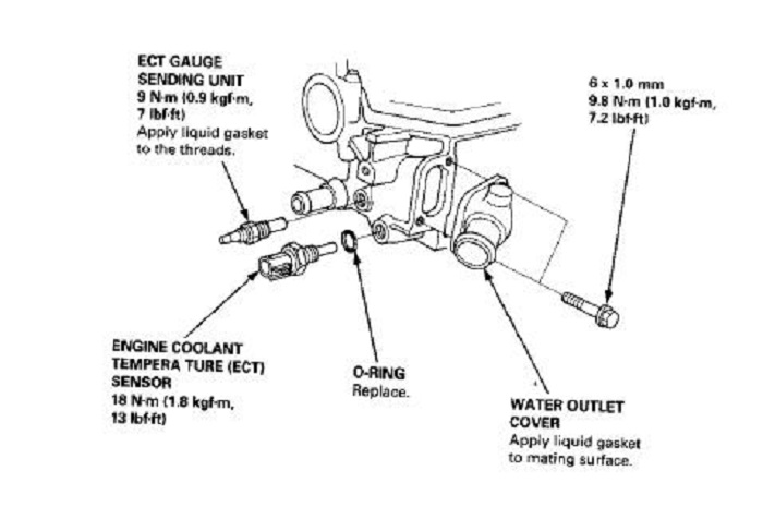

ECT sensor มันเป็นตัววัดความร้อน แปลงค่าความร้อนออกเป็นค่าความต้านทานส่งข้อมูลไปยังกล่อง ECM สเปคในชาร์ท บทที่ 11 หน้า 76 มีหน่วยเป็น kโอมห์ จากภาพ อุณหภูมิต่ำ -20 องศา ค่าประมาณ 20 k โอมห์
 30 องศา 2 k
40 องศา อยู่ที่ 1 k   100 องศา  0.25k
120 องศา อยู่ที่ 0.1 k (100 โอมห์) ถ้าอยากจะวัดจริงๆ ก็ต้องเอามาต้มดู ตามอุณหภูมิที่ว่านี้ แล้ววัดขั้วหาค่าโอมห์ ตั้งมิเตอร์ไปที่ 1k ก็ได้ครับ

ECT สวิตซ์ ตรงวาล์วน้ำ วัดโอมห์ไม่ได้นะครับ เพราะมันทำหน้าที่ตัดต่อแบบคล้ายรีเรย์  คือเมื่อความร้อนถึงค่าที่กำหนด มันจะต่อหน้าคอนแทค เรียกง่ายๆว่าสะพานไฟ ยอมให้ไฟไหลผ่าน ต่อเมื่อความร้อนถึงค่าที่กำหนด พอความร้อนลดลงก็ตัด จึงไม่จพเป็นต้องวัดโอมห์ ต้องทดสอบโดยการต้มน้ำให้ความร้อนถึงค่าที่กำหนดแล้วดูการต่อสะพานไฟครับ เมื่อเราใช้มิเตอร์แตะไว้ที่ขั้วถ้าวงจรหรือสะพานไฟต่อ เข็มมิเตอร์ก็จะชี้ขึ้น แต่ไม่ต้องไปสนใจค่ามันครับว่าขึ้นเท่าไหร่
ครับ ตัวนี้น่ะ

วาล์วน้ำ ก็เป็นตัวที่สำคัญครับ เพราะ บางทีอุปกรณ์ดีทุกอย่าง วาล์วน้ำค้างไม่เปิดหรือเปิดน้อย ไม่สุด ก็ทดสอบก็เอาไปต้มเหมือนกัน

ตัวนี้ ECT Switch วัดโอมห์ไม่ได้นะครับ มันทำหน้าที่เป็นสะพานไฟครับ วัดไม่ขึ้น จะวัดได้ต้องน้ำร้อนก่อนจึงจะต่อสะพานให้วัดได้ แต่เขาไม่วัดกันครับ ในภาพบนและล่างที่อ้างมาคือตัวเดียวกันครับ ติดอยู่ตรงวาล์วน้ำครับ
Sitti2519

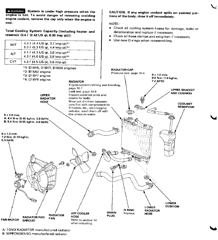

« ตอบ #50 เมื่อ: 17 ตุลาคม 2013, 10:21:29 »

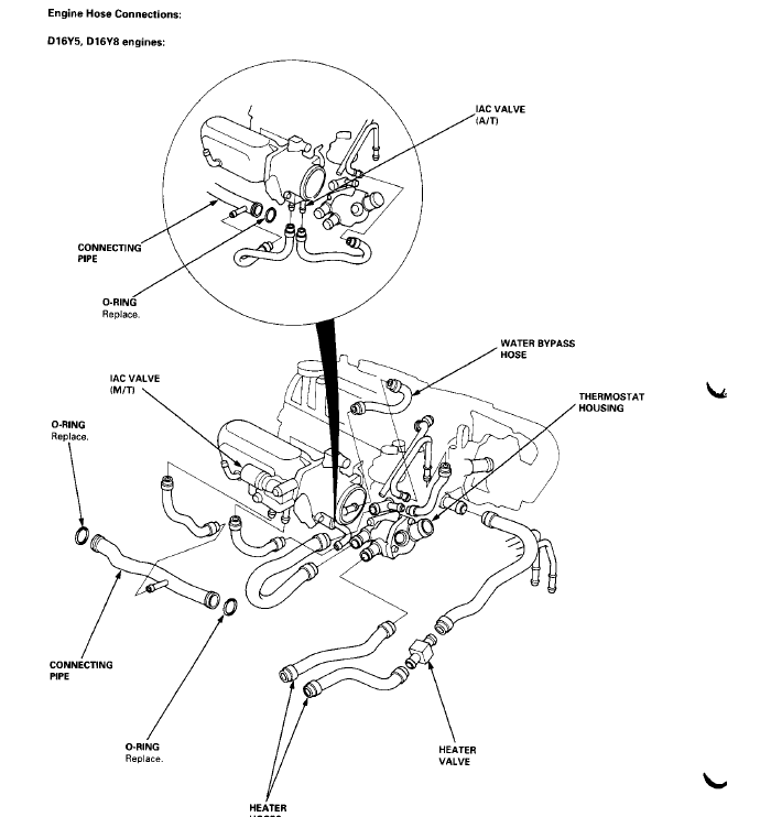

ในระบบ Cooling ของรถยนต์ เมื่อเราซ่อมแซม แก้ไขอุปกรณ์หลักของระบบ เช่น หม้อน้ำไม่รั่ว  สายยางไม่รั่ว
ปั๊มน้ำทำงานปรกติ พัดลมหมุนปรกติ สมบูรณ์แล้ว....แต่ระบบหม้อน้ำของเราผิดปรกติ เช่น ความร้อนขึ้น  พัดลมไม่หมุน
วาล์วน้ำไม่เปิด สิ่งต่อไปคงต้องหันมาดูเรื่องระบบไฟฟ้าที่เป็นตัวสั่งการ หรือตัววัด Temp ของระบบ เพื่อทำหน้าที่สั่งการทำงาน
หลายๆครั้งมาตายที่เซ้นเซอร์ หรือฟิวส์ต่างๆได้ ( เส้นผมบังภูเขา ) ที่แท้ก็อย่างอื่นไม่เสียมาเสียแค่จุดเดียวก็ตายเหมือนกัน (เครื่องจะพังเอา )

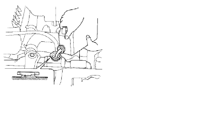

« ตอบ #51 เมื่อ: 17 ตุลาคม 2013, 10:27:41 »
เบื้องต้น Hardware ต้องสมบูรณ์ก่อน คือ ระบบไม่รั่ว หม้อน้ำไม่รั่ว ต้องมีการทดสอบ
เหตุผลเพราะ เวลาเกิดรั่ว มันไม่ได้รั่วเหมือนท่อประปา มันรั่วซึมแบบซึมๆ เวลารั่ว มันจะหาย
ไปทันที เพราะ หม้อน้ำร้อน รั่วออกมาหาไม่เจอ เพราะ เวลารั่วมันรั่วตรงเวลาเราขับ แต่รถท่านไหน
ใส่ Coolant น้ำยาที่มีสูตรผสมการเช็ครั่วได้ จะเห็นรั่วได้ชัดเจน อันนั้นก็ว่ากันไปอีกเรื่องหนึ่ง
ฉะนั้น ถ้ามีเครื่องมือแบบมืออาชีพตามคู่มือ ก็ลองเช็ค ทดสอบกัน แต่สิ่งสำคัญ หม้อน้ำมีปัญหาอยู่
ต้องคอยดูน้ำตลอดครับ ไม่ให้ขาดจนกว่าจะปิดงานได้  หม้อน้ำร้อนทีเข็มดีขึ้น มันจะเหวอๆ คอยมองตลอด
ถ้ามองข้าม ท่านจะได้เครื่องใหม่ ไม่นานแน่

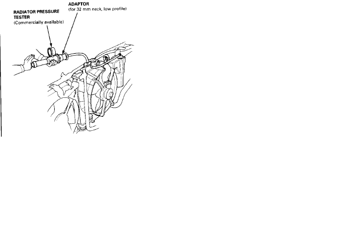

ที่กล่าวว่า ก่อนจะไปเช็คเรื่องอ่อน ต้องดูว่าเกิดการรั่วไหน เพราะ รถของผมทำรถเอง มีความสงสัยมานานหละ หม้อน้ำรั่ว
รั่วแน่นอน แต่มันตรงไหนหว่า นี้หละสำคัญก่อนไปเรื่องอื่นๆ การเช็คต้องเช็คตอนที่เครื่องยนต์ทำงานจริงๆ เพราะมันเกิด
Pressure ตอนเราใช้รถจริงๆ หาตั้งนานเจอที่ตะเก็บกลางหม้อน้ำแบบรั่วนิดๆ ผมเอาผ้าลองไปเขี่ยๆ ดู อื้อกระจายเลยครับ
....สงสัยต้องลงมือ ถ้าผมไม่ทดสอบผมจะรู้ไหมว่าหม้อน้ำมันรั่ว หรือรั่วตรงไหน
ต่อให้ไปซ่อมอย่างอื่นของระบบหม้อน้ำก่อน ก็ไปต่อไม่ได้อยู่ดีครับ อันนี้ภาพให้เห็นชัดๆ
ฉะนั้น เช็ครั้วก่อนน่ะ ทั้งท่อยาง ทั้งหม้อน้ำ ทุกจุดนั้นหละครับ

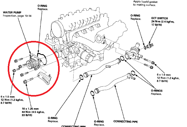

« ตอบ #54 เมื่อ: 17 ตุลาคม 2013, 10:50:43 »
เมื่อจัดการซ่อมแซมแล้ว ลองหันมาดู Hardware ตัวอื่นต่อที่เกี่ยวกับระบบหม้อน้ำ Cooling นั้นคือ Water Pump
ไม่ต้องอธิบายการทำงานของมันน่ะ เกี่ยวข้องกับระบบ Cooling อยู่แล้ว อาการรัั่วจะเกิดขึ้น ตามซีลยางของปั๊ม ใช้นาน
คุ้มหละ อาการที่ประกอบร่วมกับปั๊มน้ำบางคันเจอคือ ใบพัดปั๊มน้ำหัก เพราะเป็นสนิม คงไม่ต้องบอกนะครับ เหมือนพัดลมที่เราใช้กัน
ลองไบพัดมันหักหรือแตกแล้วเราเปิดใช้ดูครับ ไม่เหมือนเดิมแน่ Balance มันไม่มี  ต้องเช็คน่ะ  ถ้าไม่แน่ใจตอนเปลี่ยนสายพาน
Timing และลูกลอกสายพาน ก็เปลี่ยนซะเลย ไม่ต้องมาทำกันบ่อยๆ

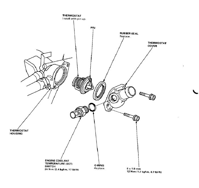

« ตอบ #57 เมื่อ: 17 ตุลาคม 2013, 11:04:58 »
นอกจากนั้น คงหันมาดูระบบไฟ เซ็นเซอร์ต่างๆ ที่คุณ Sitti2519 ได้ทำไว้ก็น่าจะครอบคลุม
ในระบบ Cooling[/b][/size][/color]

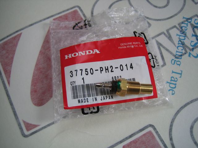

« ตอบ #60 เมื่อ: 17 ตุลาคม 2013, 16:11:16 »
เซ็นเซอร์วัดอุณหภูมิน้ำ ของญี่ปุ่น 250 บาท แท้ราวๆ 924 บาท ตอนนี้ขอใช้ของ เจแปนก่อนแล้วกันครับ เพราะงบหมด วันนี้ซื้อ ของหมดไป 6126 บาทแล้ว
ไว้เปลี่ยนอะไหล่เครื่องล่างน่ะครับ มี
บู๊ชกันโคลงหลัง 4 ตัว ๆ ละ 297
บู๊ชสวิงอาร์มหลัง 2 ตัว ๆ ละ 954
แขนยึดปีกนกบนตัวหลัง ซ้ายขวา 2 ตัว ๆ ละ 1258
ปะเก็นอ่างน้ำมันเครื่อง 490
และตัวนี้ เขาเรียกภาษาไทยว่าสวิตซ์วัดความร้อน ECT sending unit 250
ผอมเลยครับวันนี้ อายจัง
เย็นนี้จะลองเปลี่ยนตัวนี้ดู แต่คงไม่ได้ลองวิ่งเป็นแน่รถติด คงวิ่งอัดเร็วๆไม่ได้ เอาไว้มีโอกาส ผลออกมายังไงจะมารายงานครับ

ECT SENSOR  ถ้ามันเจ๋งจริงก็คงต้องสรรหามาเปลี่ยนด้วย ชอให้มันรู้เถอว่าตัวไหนเสีย และได้แก้ไขแบบจบๆ
* honda-civic-engine-coolant-temp-sensor.jpg (48.55 KB, 600x528 - ดู 16080 ครั้ง.)

วันนี้ทดลองเปลี่ยน ECT Sending Unit ญี่ปุ่นไปแล้ว วัดค่าโอมห์ของใหม่ได้ประมาณ 750 โอมห์ ครับ ใส่เข้าไปแล้วก็เหมือนเดิม คือช่วงแรกๆเข็มตีขึ้นแต่ไม่ถึงกับ H ขับไปนานพอสมควร เข็มค่อยลดลอง แต่ถ้าได้ลดลงแล้วก็จะไม่ขึ้นอีก ต่อให้เหยียบแค่ไหนก็ตามครับ แบบนี้คงต้องหมายหีว ECT Sensor แล้วครับ พรุ่งนี้ถ้าว่างๆจะถอดมันออกไปต้มดูหน่อยครับ ตามค่าที่กราฟมันบอกไว้ว่าจะได้ตามนั้นไหม ตัวนี้ของแท้ 1050 บาทครับ วันนี้ถามหาของญี่ปุ่น รายการนี้บอกไม่มีครับ ไม่รู้พี่ซื้อที่ไหนราคาเท่าไหร่ครับ  ยิงฟันยิ้ม

ผมว่าพี่เปลี่ยนตัวนี้เสร็จ อาการนี้ผมว่าน่าจะหายครับ ถ้ายังไม่หายยังมีให้ทดสอบต่ออีกสองหน้าถัดจากคู่มือที่ผมได้กล่าวไว้ คือถ้าทุกอย่างไม่เสีย มันบอกว่าเสียที่กล่อง ECM ครับ มันบอกให้เปลี่ยนกล่องครับ  ยิ้มเท่ห์ เวรเลยแหละถ้าแบบนั้น แต่ถ้าเป็นผม ผมจะรื้อกล่องออกมาแกะดูเลย ยังไม่เคยดูข้างในมันเหมือนกันว่าจะเป็นยังไง ไม่รูมีตัวเก็บประจุอิเลคโตรไลท์ในนั้นไหม ถ้ามีมันบวมไหม ถ้าบวมก็เปลี่ยนใหม่ ถ้าแค่นี้ไม่น่ายาก แต่ถ้าต้องไล่วงจรหาจุดเสียคงไม่ไหวครับ

ตัวล่างสุดสองตัวนี้ ช่วยกรุณาวัดโอมห์ให้ด้วยก็ดีนะครับ จะได้เอาไว้เป็นข้อมูลเปรียบเทียบดีเสียได้ครับ ตัวใหม่ของพี่วัดได้กี่โอมห์ครับ ขยิบตา
ผมลองเดาๆเห็นภาพลางๆแล้วว่าของท่าน  sitti2519 ถ้าเปลี่ยน ect sending unit แล้ว
ผมว่ายังไงก็ไม่หาย เพราะ ตัวที่เสียคือ ect sensor เพราะค่ามันเพี้ยนไปจากเดิมที่กำหนดแล้ว
ก็เหมือนอย่างผมนั้นหละ  ระบบมันร้อนแล้ว แต่ ect sensor มันไม่วอ่งไปบอก ecu ให้เร็ว
ๆว่า น้อนแล้วน่ะโว้ย ไปสั่งให้วาล์วน้ำเปิดได้แล้ว
ในทั้งๆที่ ect sending  unit มันก็ทำงานแล้วบอกให้เราชัดเจนแล้วว่า เครื่องเริ่มร้อนแล้วน่ะ
จะทำอะไรก็รีบทำ....เปรียบเทียบเป็นอย่างนั้น
ฉะนั้น  ของท่านเริ่มงานก่อนผม ก็ไปหา  ect sensor มาจัดเลยครับ น่าจะหาย ถ้าไม่หายเราก็ไปต่อ
เรื่องอื่น เอาแบบสุดกึ๊นเลย ซ่อมไม่ว่าขอให้ซ่อมแบยตรงจุด  click to the point นี้ซิคือ professional
ผมยังไม่ไดจัดท่าน ตอนนี้ยังไม่ถึงบ้านเลย ขั้นแรกจะเอามาทำความสะอาด ขัด วัดค่าก่อนครับ
ถ้าเสีย ผมก็คงหามาจัดเลย  ซ่าดีนัก จุมพิต จุมพิต
