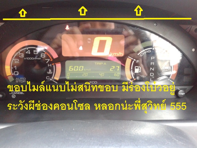

อันนี้อัตราสิ้นเปลืองน้ำมันครับ เขาจะเซทไว้ที่ 60 กิโลเมตร/ ลิตร
เมื่อวานเพิ่งลองเทสดู ขับได้แค่ 2.7 กิโลเมครเอง เลยยังวัดอะไรไม่ได้ครับ
พี่สุวิทย์ทำยังไม่สำเร็จ แล้วผมจะทำไงนี้....ระวังผีช่องคอนโซลน่ะ

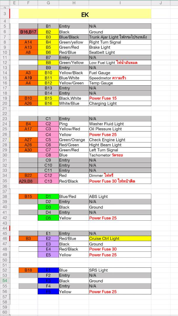

ของ Ek ดูง่ายหน่อย

Ek อายจังอยากได้ แบบนี้ครับ ง่ายหน่อย สำหรับ ไม่ใช่ช่าง มืออาชีพ
* IMG_201406097910.jpg (43.58 KB, 348x480 - ดู 3252 ครั้ง.)
* IMG_2014060918354.jpg (41.68 KB, 348x480 - ดู 3465 ครั้ง.)
* IMG_2014060925807.jpg (31.71 KB, 348x480 - ดู 3050 ครั้ง.)
* IMG_2014060937612.jpg (29.77 KB, 348x480 - ดู 3089 ครั้ง.)

ผมก็ไม่ใช่มืออาชีพครับ จุมพิต
วายริ่งใต้ข้อความภาพกระทู้ของผมหน้า 3 ครับ อันนั้นน่ะครับ
เอาให้ใหม่ก็ได้ ไฟล์อยู่ด้านล่างครับ จุมพิต
* วายริ่ง ไมล์.pdf (19.9 KB - ดาวน์โหลด 288 ครั้ง.)

และสายของ EK ไม่แน่ใจเป็นสายไฟ จับคู่ถูกหรือป่าว
* IMG_2014061054124.jpg (39.52 KB, 640x404 - ดู 3136 ครั้ง.)

สายสัญญาณ Ti signal input คือสายอะไรครับ ใน wirig ของ ไมล์ insight ช่วยที...
ไม่ได้ใช้ครับ
การจับคู่สายดูภาพไม่ชัดครับ  ขยายแล้วภาพมันเบลอครับ

แนบไฟล์...  Excel มาให้ช่วยดู ครับ
ฉันชอบ 4shared ไฟล์ "ไวริ่ง ไมล์ insight ใน EK.xls" - http://www.4shared.com/office/b0iG4uBfba/__insight__EK.html
Thanks: ,

ผมติดตั้งเรียบร้อยแล้ว แต่บางอย่าง ผิดปกติ เช่น ไฟสูง แสดงตลอดเวลาที่เปิดไฟ แต่พอแตะไฟสูงมันดับ ลองสลับสายไฟทั้งสามเส้นแล้ว ผลเหมือนเดิม . อีกอย่างผมกำลังพยายามจะให้ มันใช้ได้เกือบร้อยเปอร์ จึงต้องทำความเข้าใจสายทั้งหมดเพราะผมกำลังจะโยงสายที่เหลือเข้ากับ กล่อง ECU ครับ  ร้องไห้
Thanks: ,
ผมเคยโยงเข้ากับกล่อง ECU แล้วแต่ใช้ไม่ได้เพราะกล่องคนล่ะรุ่นกัน
ไฟสูงไม่แน่ใจว่าใช้ 2 เส้นรวมกัน หรือว่าเส้นหนึ่งเป็นกราวด์ครับ
แล้วจัดมาเท่าไหร่ครับ มีน้องอยากได้อยู่ พอจะหาได้ไหม
ขอบคุณครับ จุมพิต จุมพิต จุมพิต
