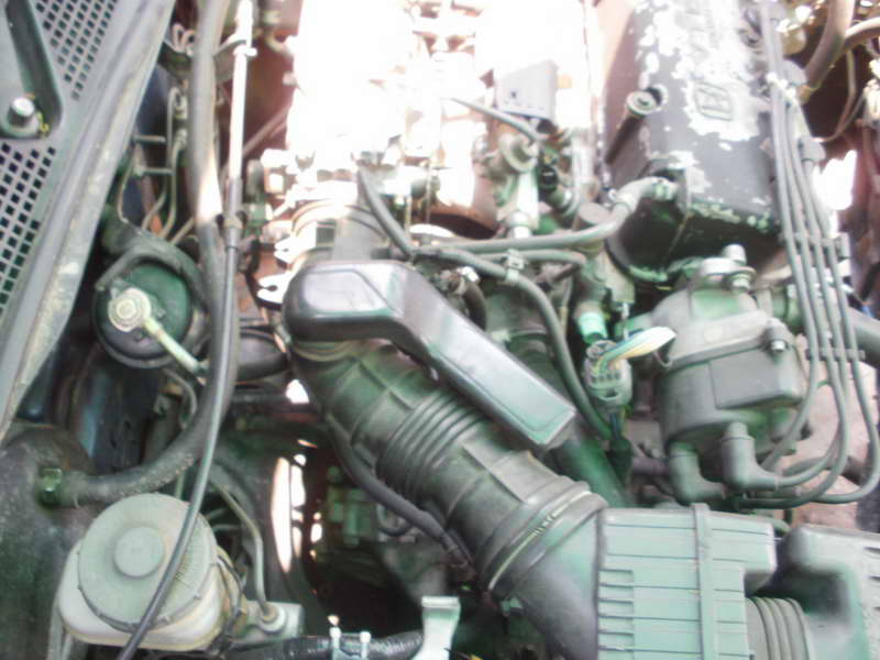

มองทั้งภาพเลยนะครับ เช็คไล่มาเลย
1.ปั๊มติ๊ก
2.รีเลย์
3.กรองเบนซิน
4.หัวฉีด
5.จานจ่าย
6.สายหัวเทียน
7.หัวเทียน
6.แบตเตอรรี่
7.ไดชาร์
   เอาแค่นี้ก่อนเยอะหล่ะ
ส่วนตัวสงสัย จานจ่าย หัวเทียน และแบตครับ

1.ปั๊มติ๊ก.....ล้าไหม จ่ายได้น้อย แรงดันไม่ดี หรือไม่สม่ำเสมอ
อยู่ในถังน้ำมัน ตรงเบาะคนนั่งด้านหลัง ผมเคยเปลี่ยนแรงดันไม่ดี เพราะปล่อยให้น้ำมันน้อย ไม่ท่วม
ปั๊มติ๊ก ผมเปลี่ยนแล้วของใหม่ดูดดีกว่าเยอะ..ลองเอามาทดสอบดู ต่างกันอยางเห็นได้ชัด

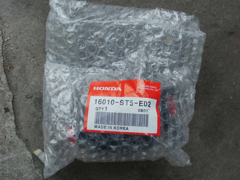

4.หัวฉีด....เช่นเดียวกันครับ ตันฉีดไม่ดี หรือไม่ครบสูบ จุดระเบิดไม่ดี
  ผมเคยถอดออกมาล้าง ฉีดดีเกินเเปลืองน้ำมันอีกต่างหาก... อายจัง อายจัง อายจัง
