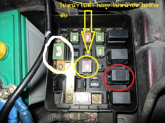

Buranasak
กระทู้: 5,760
« ตอบ #7285 เมื่อ: 20 ธันวาคม 2016, 10:36:26 »
ไฟน้า-ไฟสูง-ไฟต่ำ-หน้าปัดไฟ-ไฟท้าย  ดับดูเมนฟิวส์กล่องห้องเครื่อง สีชมพู ได้เลยนะครับ
ขอบคุณพี่ตู่ ผู้ให้คำปรึกษา
ในการชี้ระบบไฟ ยามฉุกเฉิน ที่เหลือผมก็ลุยเอง จะได้เร็วๆไงครับ มันดี ชีวิต 5555  อิ อิ อิ ตกใจ ตกใจ ยิงฟันยิ้ม ยิงฟันยิ้ม ยิงฟันยิ้ม

Buranasak

« ตอบ #7287 เมื่อ: 20 ธันวาคม 2016, 10:39:36 »
ฟิวส์กระแสสูง ทำไมถึงต่ายก่อน ฟิวส์กระแสต่ำๆ ล่ะ พี่กันต์ หรือสายไฟใต้นวม ช็อต กับโครงรถ ( จอดนาน อีหนูในรถกัดสายไฟขาดล่ะซิ   ยิงฟันยิ้ม)
Buranasak
กระทู้: 5,760
« ตอบ #7288 เมื่อ: 20 ธันวาคม 2016, 10:41:54 »
ผมบอกไม่หมดครับ ฟิวส์เล็กก็ขาดด้วยครับ งง เหมือนกัน หนุกดี  ตกใจ ตกใจ ตกใจ ตกใจ ตกใจ
Honda Civic EK 96-D16Y4 AT
โทรศัพท์  081-4340153
กระทู้แอร์ครับ....ลองไปอ่านดู
