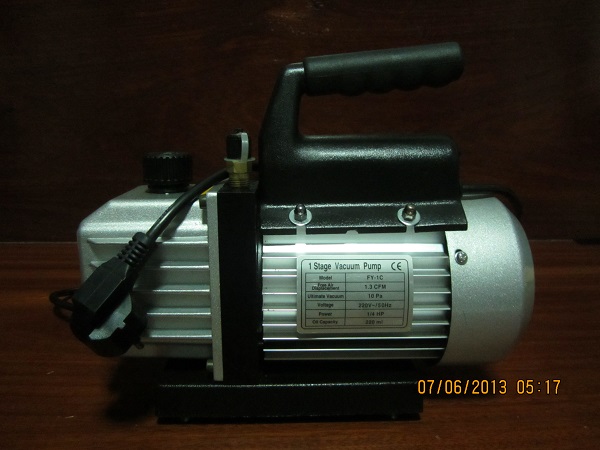

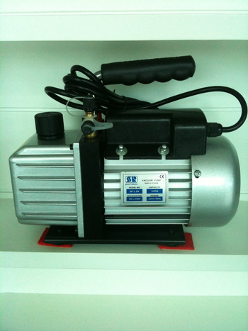

รุ่นใหนครับพี่เท่าไรครับ  อายจัง   อายจัง
 ผมมองๆ Value แวดคคั่มปั้ม 50l  อยู่อะครับไม่รู้ว่ามันดีหรือเปล่า
http://www.chiangmaiaircare.com/%E0%B9%80%E0%B8%84%E0%B8%A3%E0%B8%B7%E0%B9%88%E0%B8%AD%E0%B8%87%E0%B9%81%E0%B8%A7%E0%B8%84%E0%B8%84%E0%B8%B1%E0%B9%88%E0%B8%A1-%E0%B8%AA%E0%B8%B9%E0%B8%8D%E0%B8%8D%E0%B8%B2%E0%B8%81%E0%B8%B2%E0%B8%A8/
และก็
http://www.huahengleegroup.com/product-th-0-69422- แวคคั่มปั๊ม+โรตารี่+(ปั๊มสูญญากาศ)+DAIKAWA+รุ่น+VP+35L+(35ลิตร+นาที).html
[/qu
ถ้ามีงบเลือกซื้อ 2 ชั้นนะครับ ชั้นเดียวก็ได้แต่ใช้เวลาหน่อยถ้าต้องการงานเนียนๆ
ข้อดี 2 ชั้น คือ เวลาแวคช่วงแรกจะเป็นการดูดความชื้นโดยรวมของระบบแอร์
เมื่อได้ระดับแล้วเครื่องจะแวคลึกอีกชั้นเพื่อเก็บความชื้นขั้นสุดท้ายให้จะทำให้งานออกมาดี
ครับ ควรใช้จำนวนลิตรที่เยอะหน่อยเพราะ จะได้ความลึกของการแวคอยู่ในระดับดี
แวคไม่ดีมีผลต่อระบบแอร์จริงๆ อันนี้ผมยืนยัน นอนยัน  ยิงฟันยิ้ม ยิงฟันยิ้ม ยิงฟันยิ้ม ยิงฟันยิ้ม ยิงฟันยิ้ม
ปั๊มแวคคั่มโรตารีข้อดีของมันคือ แวคเร็ว ขนาดเล็ก พกสะดวก ใช้ไปทำงานในงานแอร์บ้านได้
เวลายกไปแวคคั่มแอร์ที่อยู่ในที่สูง
ข้อเสียของมันคือ เสียได้ง่ายนะครั เพราะหัวสูบมันเล็กมาก ฉะนั้จำนวนรอบมันจะจัดหน่อย
เสียง่าย โดยเฉพาะใช้ทุกๆวันเช่นร้านแอร์ ต้องหมันดูแลโดยการเปลี่ยนน้ำมันแวคคั่มสัก
3 เดือนครั้งนะ
โอ้โห 2ชั้นมันดีอย่างนี้นี่เอง แต่กว่าจะใด้2ชั้นคงเป็นปีแน่ๆเลย ร้องไห้   ขนาดชั้นเดียวยังบ่ามีตังเลย ร้องไห้
สงสัยคงต้องซื้อเครื่องแวคคั่มต่อพี่ละมั้งงานนี้ แล้วค่อยเก็บไปซื้อ 2ชั้นทีหลัง เปิดราคาจูงใจเลยครับ  จุมพิต
« แก้ไขครั้งสุดท้าย: 07 มิถุนายน 2013, 00:44:58 โดย jkung_27 » บันทึกการเข้า

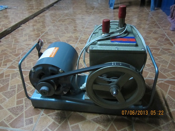

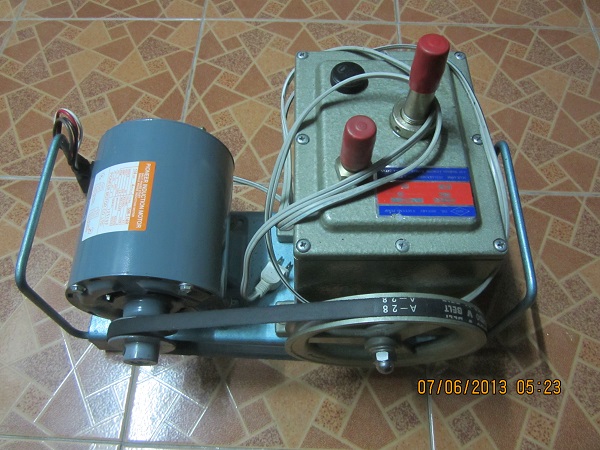

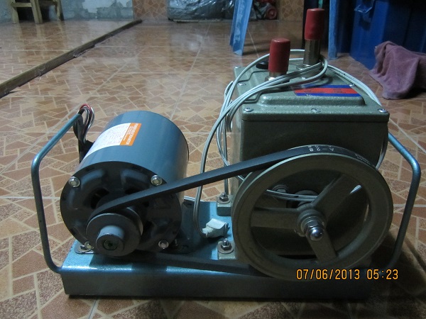

อันนี้ เครื่องแวคคั่ม ประจำการอยู่ ใช้ดี ดูเก่าแก่
นำเข้ามาจากพี่ยุุ่น Japan ยี่ห้อเขาดีนะ MAKASHI  ตามความคิดผม
แต่ราคาแรงใช้ได้ นี้คือเหตุผลหนึ่ง มันมี 2 เครื่องอะ
ทั้ง 2 เครื่องได้รับการดื่ม น้ำมันเครื่องแวคคั่มจาก USA อย่างดี
เอาภาพให้ดูเครื่องแวคคั่มแอร์รถยนต์ที่เขาใช้กันหลักๆ ก็จะมีอยู่ 2 แบบ
ได้ที่เอาคอมตู้เย็น หรือ ใช้คอมแอร์รถยนต์ มาทำเครื่องแวคคั่ม
ขอย้ำ อย่าเอามาใช้เด็ดขาด เก็บเงินซื้ออย่างนี้ดีกว่า ประสิทธิภาพดีกว่า
แวคดีกว่า สะดวกกว่า และดูเป็นมืออาชีพ ดูดีมีชาติกระกูลกว่าครับ

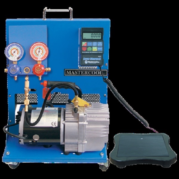

« ตอบ #247 เมื่อ: 07 มิถุนายน 2013, 13:21:34 »
แบบนี้ก็ดีครับ
มีทั้งเครื่องแวค เติมน้ำยาแอร์  ชั้งน้ำยาแอร์ พร้อมเสร็จ
แตาราคงแรงน่าดู

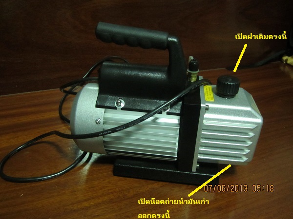

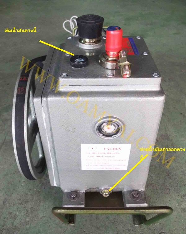

พี่ น้ำมันสำหรับใส่ในเครื่อง แวคคอมส์ ควรเปลี่ยนยังไงครับ และต้องเติมเพิ่มไหม เห็นแวคทีไร มีไอน้ำมันปนมาตลอด แล้ว น้ำมันราคาเท่าไหร่  ขยิบตา
Buranasak
กระทู้: 5,760
« ตอบ #250 เมื่อ: 07 มิถุนายน 2013, 16:54:43 »
น้ำมันคอมควรเปลี่ยนทุก 3 เดือน สำหรับการใช้งานทุกๆวัน เช่นร้านแอร์
เพราะน้ำมันมีหน้าที่ดูดความชื้นจากระบบ จะเห็นว่าถ้าเราเปิดระบบไว้นานๆ
แล้วแวคคั่ม มีไอออกมาตอนแวคคั่ม นั้นคือ ความชื้นทำปฏิกริยากับน้ำมันคอม
ที่ดูดความชื้นนะครับ  สักพักได้ระดับมันก็จะหายไป
น้ำมันคอม เขาไม่jใช่เติมเพิ่มdyoครับ เขาถ่ายทิ้งเปลี่ยนใหม่ เหมือนถ่ายน้ำมันเครื่อง
รถยนต์ครับ ของคุณตู่น่าจะไม่ได้ถ่ายนานแล้วมั้งครับ ลองถ่ายของเก่าทิ้งออกไป
รักษาเครื่องแวคคั่มด้วย จะได้อยู่กับเรานานๆ
แกลอนนั้นผมซื้อมา 800 บาทครับ
ตกลิตรละประมาณ 200 บาท ไม่แพงนะ อย่า
ใช้น้ำมันคอม R12  R134a  มาใส่แทนหละมันคนละหน้าที่กัน
* 3.jpg (95.6 KB, 600x450 - ดู 5263 ครั้ง.)

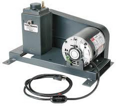

เครื่องแวคคั่ม J/B   แวครุ่นนี้เทพเขาใช้กัน ราคาแพงเวอร์ โกรธ โกรธ โกรธ โกรธ
แต่คุณภาพของสินค้า J/B ครับเหมือน Inperial

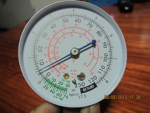

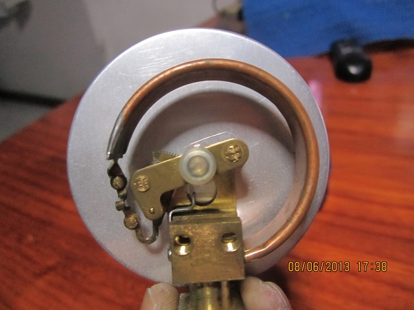

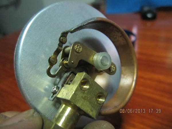

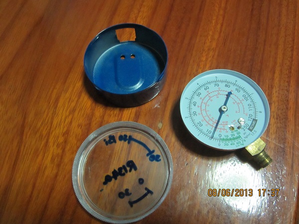

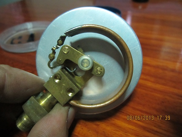

 เจ๋ง ชำแหละเกย์วัดของ เกจแมนิโฟลด์  เจ๋ง
                  ในการตรวจสอบระบบปรับอากาศนอกเหนือจากการตรวจสอบด้วยสายตาแล้ว เกจแมนิโฟลด์ก็เป็นเครื่องมือสำหรับใช้วัดค่าความดันของระบบทั้งทางด้านความดันต่ำและความดันสูง ซึ่งค่าความดันที่ได้เราสามารถนำมาวิเคราะห์หาสาเหตุต่างๆที่เกิดขึ้นกับระบบปรับอากาศได้ เพราะบางครั้งอุปกรณ์ที่เกิดการชำรุดเสียหาย ช่างที่ทำการตรวจสอบไม่สามารถมองเห็นด้วยสายตา ฉะนั้นจึงได้นำค่าความดันน้ำยาที่ผิดปกติบ่อยครั้งมาเป็นตัวอย่างเพื่อให้เป็นแนวทางในการวิเคราะห์ข้อขัดข้อง
                 ปัจจุบันเกจแมนิโฟลด์ ในตลาดมีมากมายหลากหลายยี่ห้อ รวมถึงราคามีตั้งแต่ 700 บาทขึ้นไป ของดีมียี่ห้อก็จะแพงไปเรื่อยๆ ซึ่งสามารถใช้ได้นานมีความคงทนตามราคาและยี่ห้อ วัสดุที่ใช้ผลิตต่างกัน  หลักการเลือกซื้อผมเอาง่ายๆเลยนะครับ  มือสมัครเล่น อยากฝึกทำเอาไว้เติมน้ำยาเอง ซื้อถูกๆเลยครับ เหตุผลคุณใช้ไม่กี่
ครั้งหลอก คงไม่มีใครนะครับที่จะเติมน้ำยากันทุกเดือนเหมือนจ่ายค่างวดผ่อนรถ  ยิงฟันยิ้ม ยิงฟันยิ้ม ยิงฟันยิ้ม ยิงฟันยิ้ม ยิงฟันยิ้ม  มืออาชีพ คือ ร้านแอรื หรือทำแอร์เป็นประจำ ก็เล่ระดับกลางๆขึ้นไปอย่าง Imperial ครับดีมากมาย ดูดีมีฐานะ  ยิงฟันยิ้ม ยิงฟันยิ้ม ยิงฟันยิ้ม ยิงฟันยิ้ม ยิงฟันยิ้ม
                   กระทู้นี้ไม่ได้มาเขียนเรื่องเกจแมนิโฟลด์ นะร่ายไปซะยาว  ผมจะเอาเกย์ของเกจแมนิโฟลด์  มาชำแหละให้ดูครับ อันนี้ของจีนถูกมาก 800 บาท ไม่อธิบาย
นะ ดูรูปเอา ขางในไม่มีกลไก อะไรมาก แต่สำคัญสำหรับคนทำแอร์ทุกคน
 ท่านตู่  ท่านเจ หรือเพื่อนๆที่ทำแอร์เอง ใช้เเกจแมนิโฟลด์  รุ่นไหนเอาภาพมาโชว์กันหน่อย

 เจ๋งเครื่องทำสุญญากาศ Vacuum Pump  เจ๋ง
   ไหนๆก็ว่ากันเรื่องของ เครื่องทำสุญญากาศ Vacuum Pump ก็ว่ากันให้จบเสียเลย เผื่อเป็นแนวทางในการเลือกซื้อ
เลือกใช้ให้เหมาะสมกับงาน  เครื่องทำสุญญากาศ Vacuum Pump สำหรับงานระบบทำความเย็นมี 2 ชนิด
1.เครื่องทำสุญญากาศแบบธรรมดา (Low Vacuum Pump)
               ใช้สำหรับดูดอากาศเพื่อทำสุญญากาศในระบบทำความเย็นทั่วไป เป็นแบบที่นิยมใช้กันมาตั้งแต่สมัยก่อน
อีกทั้งตัวเครื่องยังมีราคาถูก และเพียงพอต่อความต้องการในการใช้ทำสุญญากาศให้กับระบบทำความเย็นทั่วๆไป
เครื่องทำสุญญากาศแบบธรรมดานี้จะมีความสามารถในการดูดอากาศให้เป็นสุญญากาศ ได้ต่ำสุดที่ 25-27 inHg (นิ้วปรอท)
ซึ่งยังไม่ถึงขั้นที่เป็นสุญญากาศที่สมบูรณ์ (0 abs) แต่ก็ถือว่าเพียงพอในงานเครื่องทำความเย็นและเครื่องปรับอากาศ
แบบทั่วๆไปภายหลังจากการทำสูญญากาศด้วยปั๊มสูญญากาศแบบธรรมดา ความชื้นในระบบจะยังคงมีหลงเหลืออยู่บ้าง
แต่ก็มีเหลืออยู่ในปริมณที่ไม่มาก ซึ่งความชื้นที่เหลืออยู่เพียงเล็กน้อย จะถูกจัดการด้วยอุปกรณ์ที่มีชื่อว่า
Dryer Filter ซึ่งเป็นอุปกรณ์ที่ทำหน้าที่ในการกรองสิ่งแปลกปลอมและดูดความชื้นในระบบเครื่องปรับอากาศ
  จากรูปเป็นเครื่องทำสุญญากาศ Vacuum Pump แบบธรรมดา ช่างแอร์จะใช้ประเภทธรรมดา ใช้ได้แล้ว
ของผมก็จัดอยู่ในประเภทธรรมดานี้แหละ
รุ่นนี้เลยครับ เกจ์วัดน้ำยาแอร์ sp 36นิ้วครับ จุมพิต
มีปัญหา ติดต่อใด้โดยตรง

2.เครื่องทำสุญญากาศแบบประสิทธิภาพสูง (High Vacuum Pump)
              เป็นเครื่องทำสุญญากาศที่มีประสิทธิภาพในการดูดสูง สามารถดูดอากาศออกจากระบบ
ทำให้ระบบเป็นสุญญากาศได้ในระดับที่ตำไปกว่า 29-30 inHg (นิ้วปรอท) ซึ่งในระดับนี้เป็นระดับที่ต่ำมากๆจนถึงระดับที่เป็นสุญญากาศที่สมบูรณ์
 (0 abs) ซึ่งเมื่อในระบบเป็นสุญญากาศที่สมบูรณ์ ความชึ้นและไอน้ำใน จะกลายเป็นแก๊สและถูกดูดออกไปจนแทบจะไม่มีความชื้นเหลืออยู่อีกเลย
เครื่องแบบประสิทธิภาพสูงนี้ สามารถนำมาใช้กับงานระบบทำความเย็นได้ทุกประเภท แต่ตัวเครื่องมีราคาค่อนข้างแพง
ส่วนใหญ่จะใช้เครื่องแบบนี้ในงานที่เป็นกรณีเฉพาะ หรือมีใช้ในศูนย์บริการขนาดใหญ่ที่มีการเข้มงวดสูงในด้านมาตรฐานการให้บริการ
              แบบประสิทธิภาพสูง (High Vacuum Pump) ที่ผ่านมาถ้านเป็นร้านแอร์ไม่ต้องพูดถึงครับ ไม่มีใครใช้ ผมก็ไม่ใช้ แพงเวอร์  เกินความจำเป็น ยิงฟันยิ้ม ยิงฟันยิ้ม ยิงฟันยิ้ม ยิงฟันยิ้ม
                   ในส่วนของระยะเวลาในการเดินเครื่องทำสุญญากาศ ส่วนใหญ่ให้อิงตามคู่มือการติดตั้งที่แนบมากับเครื่อง
แต่ทั้งนี้จะอิงตามเวลาที่ผู้ผลิตแจ้งมาเพียงอย่างเดียวก็ไม่ได้ เพราะบางครั้งเครื่องทำสุญญากาศที่ใช้ ก็อาจมีกำลังในการดูดที่ไม่เท่ากัน
ควรใช้การสังเกตค่าที่แสดงบนเกจแมนิโฟลด์ ซึ่งระหว่าที่ทำสุญญากาศ ค่าที่แสดงต้องอยู่ในสเกลที่บอกค่าสุญญากาศ ซึ่งมีหน่วยเป็น
inHg (นิ้วปรอท) โดยส่วนใหญ่ ระยะเวลาที่เหมาะสมในการใช้ทำสุญญากาศ อยู่ที่ประมาณ 30 - 45 นาที
                 อ่านไว้เยอะๆครับ ทำไม่เป็น ไม่ได้ใช้ ไม่เป็นไรรู้ไว้ใช่ว่า ใส่บ่าแบกหาม ผมเอาความรู้มาประเคนให้ถึงที่แล้ว  จุมพิต จุมพิต จุมพิต จุมพิต

ถามเรื่องเกจ อีกนิสสส
เห็นข้างใน จะมีบอก r22 r12 สามารถนำมาวัด กับ น้ำยา R134 ได้ไหม หรือเอาของ R134 ไปวัด กับ แอร์บ้าน ซึ่งใช้ น้ำยา R22
ตัว สเกล อันเดียวกันไหม  ขยิบตา ขยิบตา
Buranasak
กระทู้: 5,760
« ตอบ #264 เมื่อ: 09 มิถุนายน 2013, 11:36:02 »
โอเคร คุณเจ สิ่งแรกที่เกจจะเสียก่อน (เท่าที่ผมเจอมานะครับ) คือ
1. เข็มไม่ตรงค่า
2. มือหมุน เกลียวตรงมือหมุน หมุนฟรี เพราะความบ้าพลังของเรา
         ตอนนี้ ที่บ้านผมมี เกจแมนิโฟลด์  5 อันแล้ว
ท่านตู่
ตามหลักการ ไม่ได้ครับ เราพอรู้กันว่าคุณสมบัติของสารทำความเย็นมี Pressure ต่างกันแน่นอน เกจแมนิโฟลด์
ที่ออกแบบมาโดยไม่มี R134a บอกในตัวเกจแมนิโฟลด์ ว่าใช้ได้ ค่า Pressure ต่างกัน
แต่ก็ว่านะครับ ไม่มีอะไรในโลกที่ช่างแอร์ไทย หรือคนไทย ทำไม่ได้ ฉลาดล้ำเลิศ เอามาใช้ถึงไม่ถูกต้องตามหลักก็เอามาใช้กัน...ผมก็เคยเอามาใช้น่ะ  ยิงฟันยิ้ม ยิงฟันยิ้ม ยิงฟันยิ้ม ยิงฟันยิ้ม
ลองดูคุณสมบัติ ของแต่ละตัว
R-12 Dichloridefluoromethane (CC12 F2)
             ไดคลอโรไดฟลูออโรมีเธน Dichloridefluoromethane มีคุณสมบัติ ไม่มีสี และไม่มีกลิ่นที่ความเข้มข้น
ตํ่ากว่า 20 เปอร์เซ็นต์โดยปริมาตร ในความเข้มข้นที่มากขึ้น จะมีกลิ่นคล้ายกับ Carbon Tetrachloride นอกจาก
นี้ยังไม่เป็นพิษไม่กัดกร่อน ไม่ติดไฟ และมีจุดเดือดที่ –21.7 OF (-29 OC) ที่ความดันบรรยากาศ
              รหัสสีของ R-12 คือ สีขาว
R-22 Monochlorodifluoromethane ( CHCIF2)
            โมโนคลอโรไดฟลูออโรมีเธน Monochlorodifluoromethane คือ สารทำ ความเย็นสังเคราะห์ที่ถูก
พัฒนาขึ้นสำ หรรับระบบทำ ความเย็นที่ต้องการ Evaporating Temperature ตํ่าๆ โดยสามารถใช้กับตู้เย็นภาย
ในครัวเรือนและระบบปรับอากาศ R-22 มีคุณสมบัติไม่เป็นพิษ, ไม่กัดกร่อน, ไม่ติดไฟ และมีจุดเดือดเท่ากับ –41
OF ที่ความดันบรรยากาศ R-22 สามารถใช้ได้กับคอมเพรสเซอร์ชนิด โรตารี่ ลูกสูบ ก้นหอย สกรู หรือชนิดหอยโข่ง
โดยR-22 นั้นมักจะมีนํ้าหรือความชื้นผสมอยู่ด้วย จำ นวนหนึ่งดังนั้นจึงจำ เป็นต้องใช้ Filter drier ในระบบเพื่อขจัดนํ้าออกจาก
สารทำ ความเย็น
         รหัสสีของ R-22 คือสีเขียว
R-134a Tetrafluoroethane (CH2FCF3) เตตระฟลูอโรอีเธน
                    R-134a มีความคล้ายคลังกับ R-22 มากแต่จะแตกต่างกันที่ R-134a ไม่เป็นอันตรายต่อชั้นโอโซนจึง
สามารถใช้แทน R-22 ได้ มีคุณสมบัติคือ ไม่กัดกร่อน ไม่ติดไฟ และไม่เป็นพิษ มีจุดเดือดเท่ากับ -15 OF ที่ความ
ดันบรรยากาศ โดยทั่วไปจะใช้ในระบบทำ ความเย็นที่มีอุณหภูมิปานกลาง หรือระบบปรับอากาศ เช่น ระบบปรับ
อากาศในอาคาร รถยนต์ หรือตู้เย็น
                   รหัสสีสำ หรับ R-143a คือสีฟ้าอ่อน
ผิดถูกประการใด ขออภัย เพิ่มเติมได้ ผมไม่ใช่นักเคมี  ยิงฟันยิ้ม ยิงฟันยิ้ม ยิงฟันยิ้ม
