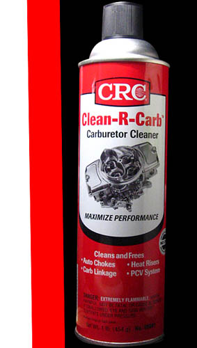

โคตาละแพงเลย  ซื้อฟินเลอเกจมาตั้งเอง 280บาท ใช้ใด้ยันลูก   อู่ตั้งประมาณ300-400
ซื้อสเปร์สำหรับล้างคาบูเรเตอมา 350-480บาท   เปิดปากท่อกรองออก ฉีดๆๆๆ   รอ  เช็ด  แล้วก็ฉีดๆๆ    ติดเครื่องเปิดแอร์ฉีดก็ใด้ จะใด้ล้าง eacv ไปด้วยเลย
หัวเทียนเทพ 4 หัว  1500-1700  ธรรมา 400-500
สเปร์ล้าง  เหมาะกับคนที่ไม่อยากแกะ และ ยุ่งยากกับเซนเซอร์และระยะห่างของลิ้นปีก อายจัง
