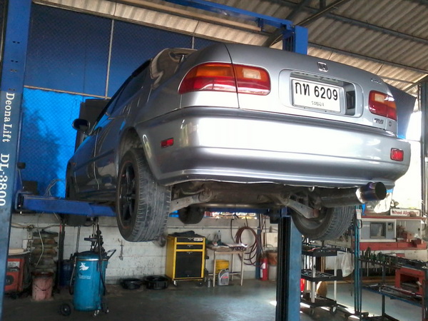

เอาไปเปลี่ยนน้ำมันเครื่อง  สงสัยชาร์ปละลายทำไมไม่มีพวกเศษอะไรปนออกมา  ช่างบอกปั๊มน้ำมันเครื่องน่าจะมีปัญหา รับโอเวอร์ฮอลในราคา 1xxxxปลายๆผมยังไม่ตัดสินใจกลัวไม่จบ พอดีได้ติดต่อไปทางอู่ที่ ชลบุรี อู่แถวบายพาสเค้าว่าดีรับทำ ฮอนด้า ไม่ขอเอ่ยชื่อ เจ้าของอู่พูดดีครับ แนะนำเปลี่ยนเครื่่อง คือเป็นเครื่องไม่รวมอย่างคื่อเรียกท่อนตรงหรือเปล่า เครื่อง zc วีเทค1600 ราคา เช็คของวันอังคาร เลยต้องรอดูก่อน พี่ๆว่าเคื่รองตัวนี้น่าเล่นหรือเปล่าผมไม่ได้เน้นแรงอะไรครับ ขับแค่มันๆ และราคาควรจะอยู่ที่เท่าไหร่ อีกวันสองวันจะตัดสินใจแล้วครับ ยินดีรับทุกข้อความคิดเห็นครับว่ามาเลย ร้องไห้ ร้องไห้ ร้องไห้ :'
ทำถูกแล้ว ที่ยังไม่ฮอล ราคา 1xxxxปลายๆ นี่ มันก้ไม่ถือว่าแพงมาก แต่ เราก้ไม่รุ้ประวัติว่าอู่และช่างที่นั่นเก่งแค่ไหน เดียวทำไป มันพังอีกจะงานเข้า เครื่องฮอนด้า มันสำคัญอิตอนประกอบ ต้องใส่ประเก็นแท้ และ ต้องขันปอนให้เท่ากันทุกตัว และต้องมีระยะเวลาขันด้วย รายละเอียดมันเยอะ ใช่ว่าสักแต่ว่าจะใส่ๆ แล้วจบ ใส่แล้ว ไม่จบ เครื่องพัง ฝาโก่ง น้ำดัน อีกหลายรอบก้มีเยอะไป
ส่วนเรื่องอู่ที่ชล เครื่อง zc1600 นั่นน่ะ ถูกแล้ว แต่ไม่แน่ใจนะว่า มี vtec รึป่าว ถ้าไม่มี ลองสืบหาราคา d15b 3 stage ว่าราคามันพอๆกันมั้ย ไหนๆ จะวางทั้งที เล่น vtec ไปเลย แรงกว่าเห็นๆ เพิ่ม อีกไม่กี่พันหรอก ส่วนเรื่องราคา นี่ไม่ทราบจิงๆคับ น่าจะลองไปตั้งกระทู้ใหม่ หาราคาเครื่อง d15b 3stage , d16a , zc1600 ว่าตอนนี้ราคาเท่าไรกันแน่  และกะหาอู่ เก่งๆ ให้ได้ คับ จะได้ เจบครั้งเดียว
ยังไงก้ อย่าพึ่งใจร้อนคับ คิดดูให้ดีดี ถ้ารถมันยังพอขับได้ ก้อย่างพึ่ง ไปรื้อมัน เดียว จะงานเข้า เจอช่าง แทงกั้ก ละ เสียใจแย่ ยิ้มเท่ห์ ยิ้มเท่ห์ ยิ้ม ยิ้ม ยิ้ม
แอบแซงเพราะแรงน้อย
ชาฟพังมันต้องมีเศษเหล็ก และกินน้ำมันเครื่องนะ  เปลี่ยนปั้มน้ำมันเครื่อง  เช็คฝา  ก็หน้าจะไม่แพงมากนะ อายจัง

ตัดสินใจยกลงแล้วครับโอเวอร์ฮอล ผมมีความจำเป๊นต้องเดินทางต่างจังหวัดวันศุกร์รอเครื่องใหม่ไม่ไหว ยกลงวันนี้พรุ่งนี้น่าจะรู้ความเสียหาย ร้องไห้ ร้องไห้ ร้องไห้ ร้องไห้
รอดู ไม่หน้าเป็นไรมากนะ อย่างไงก็ต้องเปิดฝาสูบอยู่แล้ว  ขอให้ใช้ประเกนแท้ของ ek 96 นะครับ 850 บาท มันจะทนกว่าของ cv 92 ครับ อายจัง  แป๊บน้ำหลังคอไอดีดูด้วยนะครับ ส่วนใหญ่ผุหมดแล้ว
ปะเกนแท้ต้องเป็น เหล็ก ห้ามปาะเกนไฟ
หรือถ้าฝามันปาดมามากแล้ว หาซื้อฝาที่ยังไม่ได้ปาดน่าจะยาวกว่าคับ

อธิบายแต่ละรูปหน่อย เท่าที่เห็น ลูกสูบแตกใช่มั้ย
แพงมากนะงานโรงกลึงเปนหมื่น ทำอะไรมั่ง
แล้วไม่ต้องปิดกระทู้หรอก คนที่มาอ่านทีหลังจะได้ศึกษาไปด้วย
ถ้าผ่าเยอะขนาดนี้ วางใหม่ ดีกว่านะ เวลาประกอบ ถ้าช่างไม่เก่งจิง เดียวก้ได้ทำแบบนี้อีกรอบ แล้ว เครื่องใหม่ คือเครื่องตัวไหน d16y1 เหรอ อย่าเล่นเลย เคยเห็น d16a ราคาประมาณ 34000 ที่เชียงใหม่ เครื่องเชียงกง มีเทค น่าเล่นกว่า cvc d16y1 มันเป็นเครื่องยกลงมั้ย หรือลองสืบราคา d15b ด้วยน่าจะดี ถ้าเครื่องเป็นเครื่องยกลงจากไทย อย่าไปเล่นคับ ถ้ามันดีอยุ่เค้าไม่ยกลงกันหรอก พยายามหาเครื่องเชียงกง มันจะสถาพยังดีกว่ามาก เพราะใช้แค่ไม่กี่หมื่นโล ไม่โทรมเหมือนเครื่องไทยหรอก

ตามรายการนะครับพี่
1ชาฟละลาย
2เปลี่ยนแหวนลูกสูบ
ที่สำคัญเปลี่ยนปั้มน้ำมันเครื่องครับสาเหตูของเครื่องพัง
ช่างบอกว่าต้องคว้านเสื้อ และเสื้อบางกลัวมีปัญหาน้ำรั่ว เลยอยากรู้ว่าลูกสูบนี้ขนาดเดิมไหมครับแล้วต้องคว้านออกมากมีผลยังไง
อย่างที่คาดไว้ ปัญหาน้ำมันเครื่องน่าจะชาปละลาย
ส่วน เปลี่ยนแหวนและคว้าน ยังไม่เข้าใจว่าทำไมต้องคว้าน เดาว่าเครื่องคงหลวมใช่มั้ย เท่าที่รู้ ถ้าคว้านก้ต้องเปลี่ยนไซส์ แต่ยังไม่เหนความจำเป็นที่ต้องคว้านอะ ก้อาจจะขยายเบอร์นึง ก้แรงขี้น เปลืองขี้น ร้อนขี้นกว่าเดิม

มั่นใจฝีมือช่างแค่ไหนกัน จิงๆ น่าจะทำตามอาการ
1 ลูกสูบเสีย ก้เปลี่ยนลูกสูบ ถ้าแหวนยังพอใช้ได้ ก้ไม่ต้องเปลี่ยนแหวน
2 เปลี่ยนชาป
3 เปลี่ยน ปั้ม นม เครื่อง
เท่าที่รู้ ก้ควรเปลี่ยนแค่เนี้ย ส่วน เรื่องคว้าน ยังไม่เข้าใจอะ ว่าจำเป็นยังไง
แต่ ถ้า เปลี่ยนเยอะขนาดนี้ เปลี่ยนเครื่องจะจบกว่านะ ถ้าช่างไม่เก่งจิง ใช้ได้ไม่กีเดือนก้ต้องเปิดฝาอีก มันจะเสียมากกว่า เดิมนะ

คอยังงี้ครับ
ซ่อมเครื่องจบที่ 26980บาท
วางเครื่องใหม่ d16y1 cvc4101930 เขาว่านำเข้า จบที่36180บาท
ตอนนี้ผมวางมัดจำไว้ที่ร้าน 10000บาท  เขาถามเอารายการไหนดี  ตอบไม่ถูกครับ ร้องไห้ ร้องไห้ ร้องไห้ ร้องไห้ ร้องไห้ ร้องไห้

อยากให้เลือกวางเครื่องใหม่ แต่ ไม่อยากให้วาง d16y1 อยากให้ หา d15b 3 stage หรือ d16a เครื่อง มีเทค ไหนๆ จะวางทั้งทีแล้ว เอาดีๆ หน่อย สเปคที่ให้มานี้ มันแพงไปไม่ค่อยคุ้ม
เคยเหนในคลับ d16b 3 stage มีคนยกลง ไม่ถึง 30000 ลองหาดูก่อนใจเยนๆ บอกช่างว่า จะวางเครื่องใหม่ แต่ ยังไม่ถูกใจ เครื่องรหัสนี้แล้วก้ลองหาดูก่อน น่าจะดีกว่า
