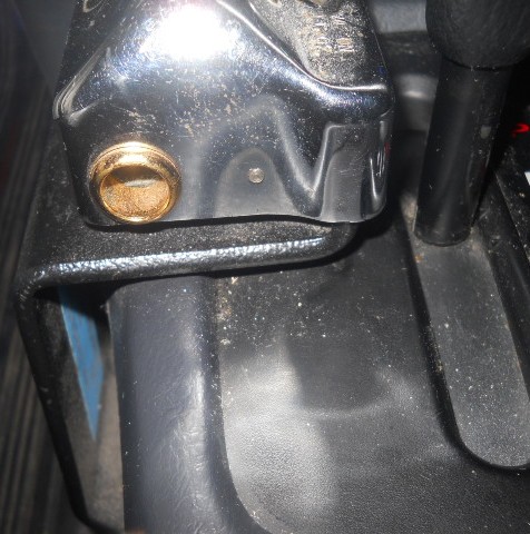

วันนี้จะใส่วางแก้วหลุม แต่เอาที่ครอบเกียร์ออกไม่ได้ เพราะติดล็อคเกียร์
เลยไปถามที่อู่ว่าจะให้เขาเอาล็อคเกียร์ออกซักแป๊บนึง แต่เขาบอกว่า ถ้าเอาออกแล้ว
มันจะเอาใส่คืนไม่ได้ เพราะเกลียวมันหวาน และการเอาออก มันเอาออกยากมา เพราะมันแน่นเหลือเกิน
เลยงงไปกันใหญ่เลยที่นี้ ยิ่งเอาออกแล้วใส่คืนไม่ได้นี่ มันก็จะเป็นรูโบ๋เลยนะนั่น
ใครมีวิธีใส่แบบไม่เอาล็อคเกียร์ออกบ้างครับ แนะนำด้วยครับ

ถ้าเกียร์ออโต้ก็ถอดหัวเกียร์ออกก่อน แล้วงั้นฝาครอบต้องฝืนนิดหนึ่งครับ
เสี่ยงต่อการเป็นรอยนิดหนึ่ง
ถอดเฉพาะหัวเกียร์ ก็ไม่ช่วยอะไรเลยครับ ต้องถอดก้านเกียร์ออกด้วยครับ แต่ไม่รู้มันถอดก้านยังไง
ครอบเกียร์มันไม่ขยับเลย
ต้องถอด ล็อคเกียร์ออก เหลือแต่เหล็กโผ่ แล้วใช้มือ พิเศษยันช่วยครับ ถึงจะออก
เหล็กตัวยึดกับล็อคเกียร์ของผม เป้นรูปตัว L อ่ะครับ
ถอดลำบากมากครับ  ยังมึนตึ๊บอยู่เลย

ลำบากแล้วซิ คงต้องถอดเหล็กออกแล้วหานอตใส่ใหม่ แต่จะมีนอตแบบเดิมไหม ต้องลองหาครับ

ที่ล๊อกเกียร์มันถอดได้นะครับ ผมถอดหลายรอบและมุึดไปใต้ท้องขันน๊อต3ตัวเอง   ถ้ามันหวานมันก็ต๊าฟเกลียวใหม่ได้อ่ะครับแล้วเราก็ใส่น๊อตเบอร์เล็กลง

ล็อคเกียร์บางรุ่นจะไม่สามารถขันน๊อตออกได้ครับ จะเป็นน๊อตแบบพิเศษ ร้านติดตั้งบอกว่าต้องเจียรออก
เคยลองเอาเท้ายันมันก็ไม่ยอมงอ กลัวตัวถังจะฉีกเลยเลิกทำ

ตัวล็กเกียร์ขันน็อตออกไม่ได้หลอกครับเพราะน็อตใต้ท้องรถที่ยึดไว้เป็นน็อตแบบขันขาดต้องตัดหรือเจียรออกอย่างเดียว ถ้าเสียดายตัวล็อก  ให้ออกแรงดันตัวล็อกเกียร์ไปทางคนนั่งให้มันห่างจากคันเกียร์ให้ได้มากที่สุดเท่าที่ทำได้ คิดว่าน่าจะใส่ได้แล้วครับ

ของผมเป็นรุ่นนี้ครับ   ใช้หินเจียรค่อยๆๆเจียรหัวน้อตออกครับ  (ถอดเบาะนั่ง  เปิดพรมแล้วค่อยๆๆเจียร ข้างในรถนะคับ)

รุ่นเดียวกันเลย เหล็กแข็งมาก ลองถีบออกแล้วกลัวตัวถังฉีก ตัดใจขายวางแก้วหลุมทิ้งไปถูกๆเลย
อีกอย่าง เท่าที่ไปลองเอาแก้วกาแฟเย็นวางกับคันที่เค้าใส่แล้ว ไม่เวิร์คครับ ความสูงมันติดเหมือนเดิม
ช่างที่อู่เขาก็ว่างั้นแหละครับ เขาแนะนำให้ไปอู่ทำสี ให้เขาเจียรออกให้ แล้วเอาลูกยางอุดรู

ผมว่าเอาน็อตไซส์เดิมใส่ ทาสีแล้วเอาซิลิโคนโปะดีกว่า เพราะถ้าเจียร์เยอะสีถลอกเยอะจะเป็นสนิมได้นะครับ

เขาบอกว่า ถ้าเอาออกแล้ว ก็เอาซีเมนต์ยาไว้
ไม่รู้มันจะดีเปล่า ใครเคยทำบ้างครับ

รู้ละครับ ว่าทำไมรถผมถึงเอาออกง่าย  มันเป็น MT ระยะมันถึงห่างเยอะกว่าของ auto เลยออกง่ายกว่า
