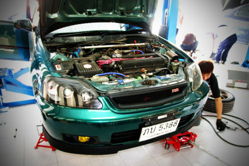

ไม่มี DIY อ่ะครับ อันนี้โคมโปรเจกเตอร์ ตัว LEV
Credit รถในภาพของ คุณเบียร์  beer4353 หรือ เก้งแว่น โชคชัย4 ครับ

« ตอบ #2 เมื่อ: 27 กันยายน 2012, 13:20:06 »
มันมีขาย
