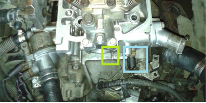

« ตอบ #13 เมื่อ: 18 ตุลาคม 2012, 15:15:40 »
ยังหาไม่เจอเลยครับ    ตกใจ ตกใจ
cyu
กระทู้: 5,713
« ตอบ #14 เมื่อ: 18 ตุลาคม 2012, 15:52:10 »
ผมเดาว่าน่าจะตำแหน่งที่วงสีเขียวใช่มั้ย พอดีไม่ได้ ถ่ายตำแหน่งจิงมา ถ่ายแต่ฝาสูบไว้ ยิ้มเท่ห์ ยิ้มเท่ห์ ยิ้มเท่ห์

« ตอบ #15 เมื่อ: 18 ตุลาคม 2012, 18:52:47 »
นั้นแหละตัวนั้น

« ตอบ #18 เมื่อ: 19 ตุลาคม 2012, 12:30:17 »
วงซ้ายเกจ์วัดความร้อนบนหน้าปัด มีสายเส้นเดียว
วงขวา เซนเซอร์วัดควมร้อนของกล่อง มีสายสองเส้น
