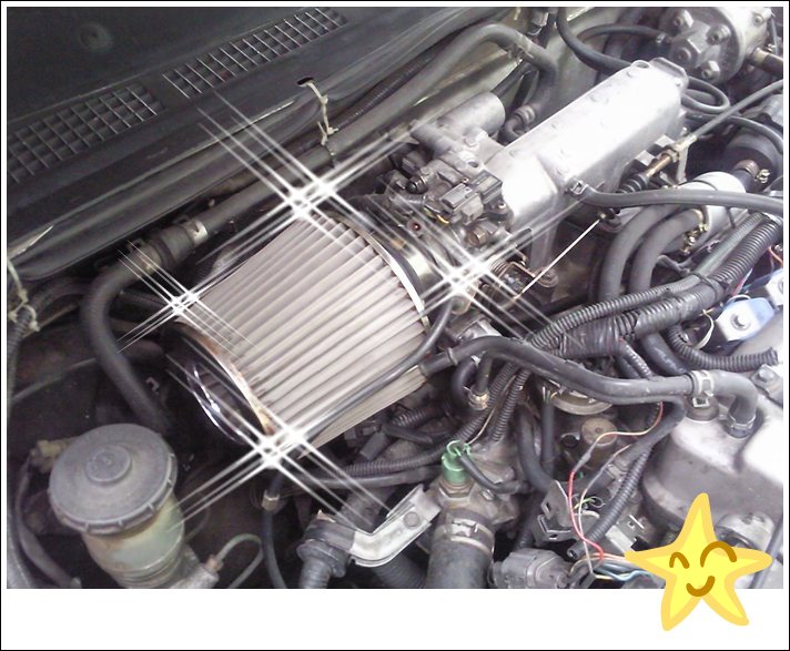

เนื้องจากมีน้องในคลับเราใส่กรองเปลือยที่ทำจากเส้นเหล็กถักขึ้นรูปอยู่ แล้วเกิดอาการวาล์รั่ว และอีกหลายอาการ และผมใด้หาข้อมูลจากอินเตอร์เน็ตมาพอสมควน บางคนบอกดี บางคนบอกไม่ดีใส่แล้วเครื่องพัง  เลยนั่งหาคำตอบว่าพังใด้ไงรถบังคับรอบเครื่องยังสูงกว่านี้ตั้ง 3-4 เท่า 30000-45000 rpm
  วันนี้จะเอามาให้ดูกัน ว่าทำไมคนที่เขาบอกว่าใส่แล้วเครื่องพังมันพังใด้อย่างไง
จากรูปจะเห็นว่า ตาข่ายของกรองในบางช่วงมันแยกออกมา ทำให้เสดหินสามารถเข้าผ่านทางนี้ใด้ อีกอย่างที่สำคัญมาก  คนที่ใส่กรองเปลื่อย ไม่ว่าจะ เลส ผ้า มักจะไม่ใส่น้ำมันดักฝุ่นที่กรองอากาศ(นอกจากจะเป็นของมียี่ห้อถึงจะใส่) โกรธ  ทำให้ฝุ่นผงเข้ามาในเครื่องใด้มากกว่าที่ควรจะเข้า  ดังนั้นถ้าท่านใส่กรองเปลื่อย จะโนเนม หรือ มีชื่อ ควรใสน้ำมันดักฝุ่นด้วยนะครับ  และถอดกรองออกมาล้างทำความสะอาดบ่อยๆ  เดือนละครั้งก็ยังดี

ขอยืมรูปคุณปลาดาวก่อน ของผมไม่ใด้ถ่าย และของคุณปลาดาวเหมือนกับผมพอดี
http://www.bloggang.com/viewblog.php?id=nongpladao&group=8
จริงแล้วเขาเรียวว่า   น้ำมันเคลือบกรอง   ผมใช้ศัพย์ผิด อายจัง
ถ้างบน้อยแก้ขัด สมัยผมเป็นเด็ก แว้น ใส่กรองเปลือยแว้นกลางคืน  ใช้น้ำมัน โอโต้ลูป  หรือ sonax  ก็ใด้ครับ

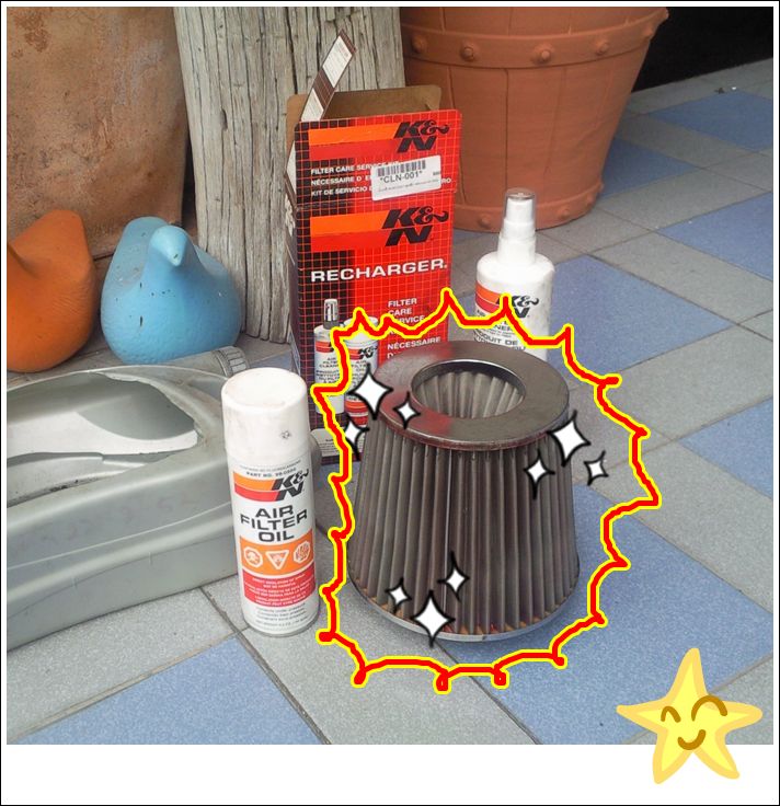

แล้วน้ำมันเคลือบกรองราคาเท่าไรคับแล้วหาซื้อได้ที่ไหน
ก็ร้านที่ขายกรองอากาศนั่นแหละ k@n แท้ มีขายแน่นอนเพราะต้องใช้ หรือ น้ำยาล้าง+เคลือบกรองเปลือยยี่ห้อ HURRICANE ราคาถูกหน่อย
http://www.weloveshopping.com/shop/showproduct.php?pid=18051260&shopid=216305
กลองเปลือยที่เป็นตาข่าย "  ห้ามใช้ที่เป่าลมแรงเป่าโดยเด็จขาด ใยกรองมันจะห่าง ใช้แค่ล้างน้ำยา หรือ น้ำ+น้ำยาล้างจาน แล้วตากแดด เท่านั้น "

« ตอบ #11 เมื่อ: 21 มีนาคม 2012, 15:07:01 »
แรงกับสึกหรอ มันไปคู่กันครับ  กรองเดิมมันอั้นก็ต้องใส่กรองเปลือย  รถซิ่งต้องใส่เพราะมันเห็นผลจริงๆ
แบบสแตนเลสจะโล่งสุด แต่ฝุ่นเข้าเยอะสุดเช่นกัน  ถ้ามีน้ำมันเคลือบอาจจะช่วยได้นิดหน่อย
กรองผ้าแบบแห้งจะกรองได้ดีหน่อย  ขยันเป่านิดนึงถ้าใช้ในพื้นที่ฝุ่นเยอะ
กรองผ้าแบบแห้งแต่ต้องเคลือบน้ำมัน  แบบนี้ก็กรองได้ดีกว่าไม่มีน้ำมัน ต้องขยันล้างหน่อย ใช้ๆไปน้ำมันจะแห้ง
หลักการของกรองเปลือยก็คือตาข่ายโล่งขึ้น ก็ flow ได้ดีขึ้น แต่ก็กรองฝุ่นได้แย่ขึ้น  มนุษย์เราก็เลยคิดค้นเอาน้ำมันมาช่วยดักฝุ่น แค่นั้นครับ
ทีนี้วัสดุเส้นใยกรองแต่ละยี่ห้อไม่ได้ออกแบบมาใช้กับน้ำมันเคลือบทั้งหมด  จะเอาน้ำมันไปเคลือบมั่วซั่วเดี๋ยวก็กัดเส้นใยผ้ากรองพังหมด
ที่เห็นๆในตลาดที่นิยมตอนนี้ก็ K&N แหละครับ ที่เค้ามีน้ำยาล้างกับน้ำมันเคลือบของตัวเอง  บางคนน้ำยาล้างหมดก็เล่นซันไลท์ อายุเส้นใยอาจจะสั้นลงก็เป็นได้
สรุปกรองเปลือยทุกแบบ กรองฝุ่นได้แย่กว่ากรองเดิมติดรถทุกตัวครับ ที่นี้อยู่ที่ว่าจะเลือกกรองเปลือยแบบไหน  และดูแลมันดีแค่ไหน

« ตอบ #16 เมื่อ: 22 มีนาคม 2012, 13:59:59 »
อ้อเรื่องน้ำยาเคลือบ เท่าที่ได้คุยกับตัวแทนจำหน่าย และลองสังเกตุมานาน กับรถ วิบากทางฝุ่น
การเคลือบกรองไม่ได้ช่วยให้ กรองได้ดีขึ้นเป็นหลัก
แต่ช่วยให้ดักฝุ่นที่กรองไว้ เป็นอนุภาคที่ใหญ่ขึ้นและไม่ไปอุดตันทางเดินอาการในเนื้อกรอง และช่วยรักษาสถาพของกรองให้มีอายุการใช้งานที่ยาวนานขึ้น
เคยลองทั้งเคลือบและไม่เคลือบกับรถแข่งสองคัน หลัง ใช้งานแข่งมาเกือบปี  รื้อออกมาซ่อมบำรุง ทำความสะอาด  ตัวเครื่องสึกหรอพอกัน
แต่กรองที่เคลือบ สภาพดีกว่าและทำความสะอาดได้ง่ายกว่ากรองที่ไม่ได้เคลือบ
