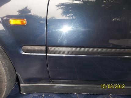

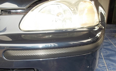

ยามว่างๆ
* 100_0690-vert.jpg (74.63 KB, 376x231 - ดู 3919 ครั้ง.)
* 100_0691-vert.jpg (119.14 KB, 429x322 - ดู 3941 ครั้ง.)

ผมซื้อมา กว้างประมาณ 1 ศอก ยาวประมาณ 1 วา ครับ 400 บาท ก้อตัดให้ใหญ่กว่าคิ้วครับ ของผม 2 นิ้ว (ขออธิบายนิดๆน่ะครับ )
ผมไม่ได้ถอดคิ้วออกน่ะครับ
วิธีทำ
1.พอตัดได้ขนาดความกว้าง ก็ลอกสติ๊กเกอร์ออกที่ละนิด พร้อมทั้งรีดอากาศออก เอามือรีดสติ๊กเกอร์ออกข้างให้เต็มแผ่นคิ้ว
2.หาพลาสติกบางๆแข็งๆ ทิ่มสติ๊กเกอร์ตรงขอบให้เข้าไปในช่องระหว่างคิ้ว (แล้วแต่ฝีมือครับ)ใจเย็นๆ
3.ผมไม่มีไดร์ร้อน ผมใช้ไฟเช็คช่วยตามขอบ เพื่อให้มันติดแน่น
4.ใช้มีดคัตเตอร์คมๆ ตัดตามรอยขอบเบาๆ ระวังโดนสีน่ะครับ
5.ใช้ไฟเช็คช่วยตามขอบอีกครั้งหนึ่ง
เป็นอันเสร็จ ของผม ผมทำกลางคืนน่ะครับ เดี๋ยวจะลงรูปที่ทำเสร็จทั้งหมดให้ดู ช่วยติด้วยครับ
