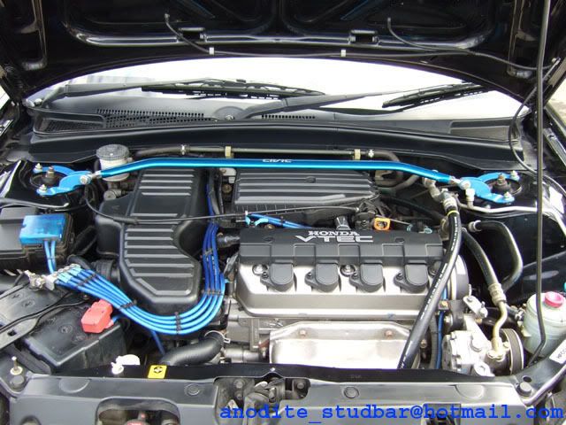

บางครั้งจะบอกว่าเป็นเพียงแค่ความรู้สึกเท่านั้นก็อาจจะเป็นไปได้ แต่คนที่แค่ติดเป็นกับคนที่ติดเป็นอาชีพจะต่างกันโดยสิ้นเชิง
ที่รู้ก็เพราะว่าเรื่องGround wireเนี่ยนะครับโดนมากับตัว ซื้อมาติดเองตามคลองถมหรืออะไรก็ตาม ขอบอกเลยครับไม่ได้ผล
หลังจากนั้นผมเอารถไปติดแก็ส ขอบอกว่าตัวGround Wireที่ติดเองเล่นรถผมรวนไปด้วยเหมือนกัน ผมก็เลยถอดออกแล้วกะว่าจะไม่แตะมันอีก
แต่หลังจากนั้นผมก็ได้เจอกับลูกค้าหลายๆคน เพื่อนๆหลายๆคลับ เขาไปทำมา เขาก็บอกว่าดีอย่างโน้น ดีอย่างนี้
เราเองเจอมากับตัว ผมเองก็ไม่เชื่อหรอกครับ แต่ว่านานๆเข้าลูกค้าพูดมากขึ้น บอกต่อมากขึ้น แล้วที่ติดนะครับไม่ใช่รถวิ่งไปแล้วปีสองปี
บางคันลูกค้าผมเป็นป้ายแดงก็มี ผมก็เลยไปลองติดดู เออมันก็เห็นผลนี่หว่า แล้วทำไมเราติดเองถึงไม่ได้ผล
หลังจากนั้นผมก็สนิทกับคนติด ซึ่งเขาก็ให้ความรู้ดีมากๆ และสิ่งสำคัญผมเห็นจุดสำคัญในการติด อันนี้คงบอกไม่ได้ เพราะถือว่าเป็นความลับของการติดแต่ละคน
หลังจากนั้นผมก็ได้แนะนำเพื่อนๆหลายคลับไปลอง โดยเฉพาะ Civic Club ก็มีคนไปลอง ซึ่งผลที่ออกมาก็น่าประทับใจพอสมควร
นี่คือคันนึงที่ไปติดมาเหมือนกัน(จากหลายๆคันที่แนะนำไป)
สังเกตจากการเดินสาย จะเห็นได้ถึงความเนียน ความมีระเบียบของการวางสาย และผลที่ได้ก็เป็นที่น่าพอใจจากปากเจ้าของรถจริง
และไม่ใช่แค่คันนี้เท่านั้น อีกหลายๆรุ่นที่ผมแนะนำไป ก็ผลตอบกลับดีมาก แม้แต่ลูกพี่ลูกน้องผมก็แนะนำมาแล้ว
อย่างตัว Space Wagon ตัวใหม่ คุณคิดว่ารถคันละล้านติดGround Wire พร้อม Volt Stabilizer เห็นผลไหมครับ บางคนคงบอกว่า เฉอะคงไม่เห็นผลหลอก คันละล้านเขาคงทำมาดี ไม่มีปัญหาอะไร ติดไปก็งั้นๆ แต่ว่าขอโทษนะครับ ผมดูเขาติดตั้งแต่เริ่มจนเสร็จจนเขาขับกลับ นั่งอยู่ในรถกับเขาด้วย ผลที่ได้ต่างกันโดยสิ้นเชิง ผลที่ได้ออกไปทางบวกซะมากกว่า อย่างเช่นเรื่องแอร์ เรื่องไฟหน้า เรื่องความเรียบของเครื่องเป็นต้น
ครับ อันนี้ก็เป็นCommentนึงที่อยากจะมาบอกกัน เพราะว่าคลับเราเคยไปติดมาแล้ว(ตามรูป)แล้วได้ผลมาหลายคัน
สำหรับที่ไหนผมคงโพสบอกไม่ได้นะครับ เพราะว่าเดี๋ยวจะเข้าค่ายเป็นการโฆษณา เดี๋ยวจะโดนตำหนิเอาได้
ครับ คนแค่ติดเป็น กับ คนติดเป็น กับคนที่ติดเป็นอาชีพเฉพาะ ความเนียน ความต่างของงาน ผลที่ได้ต่างกันแน่นอนครับ
อันนี้ผม Confirm  ยิ้ม

ผมก็เป็นอีกคนครับ ที่ไปติดตามที่พี่ต้นแนะนำ
รถผมเป็น civic es 2002 ก่อนติดก็ไม่คิดว่ามันจะดีขนาดนี้ แต่พอหลังติดไป อย่างแรกเลยที่สังเกตุเห็น คือ พัดลมแอร์ มันแรงขึ้นครับ แรงขึ้นเห็นๆเลย ขับๆไป โอ้โห เวลารถมันเปลี่ยนเกียร์ นี่รู้สึกว่า มันลื่นๆเลยอ่ะครับ ปกติ มันจะหนืดๆหน่อย   ต่อไปคือ อัตราเร่ง ดีขึ้นเห็นๆเลยครับ พุ่งปรู๊ด  สุดยอดมากครับ ตอนแรกก็ไม่คิดว่าจะดีขนาดนี้ คนติดเค้าบอกว่า สายกราวที่มากับรถ มันคงแย่แล้วล่ะครับ มันถึงเห็นผลเยอะขนาดนี้ แนะนำเลยนะครับ ติดกราวไวน์พร้อม Volt ดีมากๆครับ กับเงินไม่ถึง สองพันบาท คุ้มค่าจริงๆครับ

ถูกต้องนะคร้าบ  ตอบแทน     ยิงฟันยิ้ม        เอารูปมาฝากด้วยครับ คนที่ติด ชื่อ คุณเต้ ครับ ลองโทรติดต่อดูนะครับ ไม่แพงๆ คุ้มค่าๆ 0819356955

อันนี้ผม ทำเองทั้ง ตัวชุดสาย และก็ทั้ง Ground Wire Terminal เกือบลืม Voltage Stabilizer ด้วยนะอยู่ข้างๆ แบตดูเอา อิอิ
อันนี้ก็เป็นแบบที่สองที่ผมก็ทำเองอีกเช่นกัน แถมใช้สายนิกเก้น ด้วยซ้ำ อิอิ

ตรงหัวเทียนที่วนวนร้อยๆ นี่เจาะหรอครับ
~ รั บ ซ่ อ ม ใ จ ~

« ตอบ #35 เมื่อ: 12 สิงหาคม 2008, 15:15:44 »
ไม่ได้เจาะครับ

« ตอบ #36 เมื่อ: 12 สิงหาคม 2008, 20:32:57 »
สายนิเกิลสวยดีครับ ซื้อมาจากแถวไหนหรอ   ยิ้ม ยิ้ม

« ตอบ #37 เมื่อ: 12 สิงหาคม 2008, 23:08:11 »
ผมไม่ได้ซื้อมาเองหรอกครับ พอดีมีพี่รู้จักกันเค้าซื้อมาก็เลยขอแบ่งเค้ามาใช้ล่ะคับ
