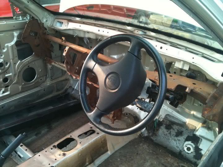

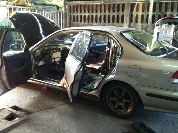

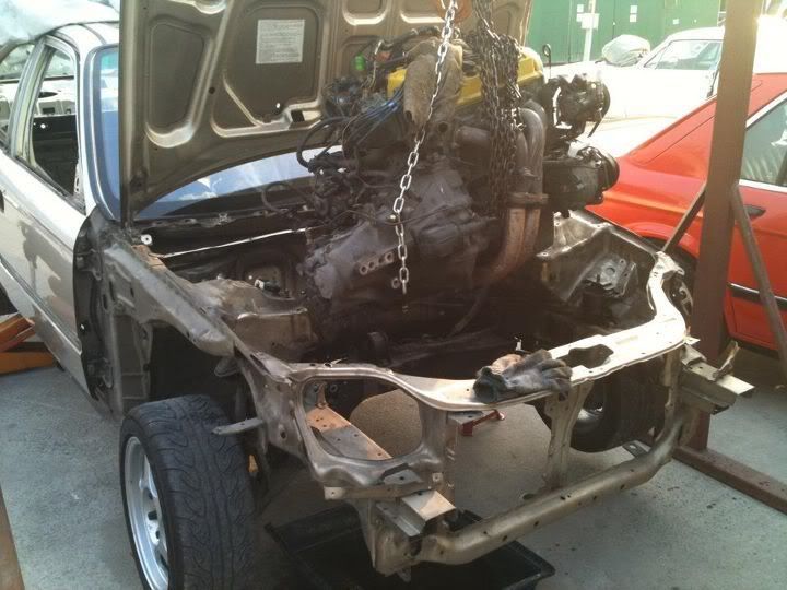

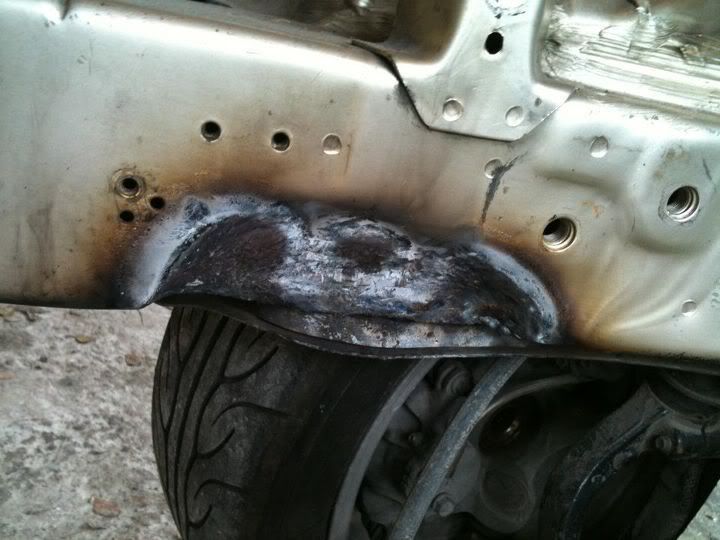

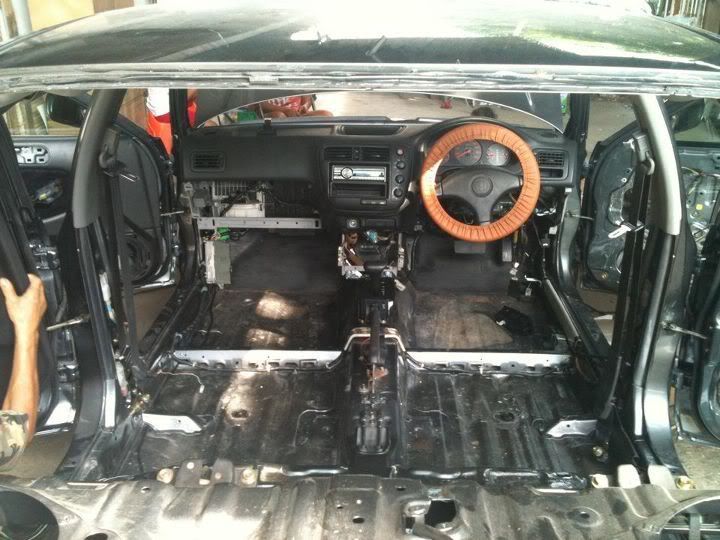

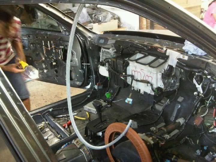

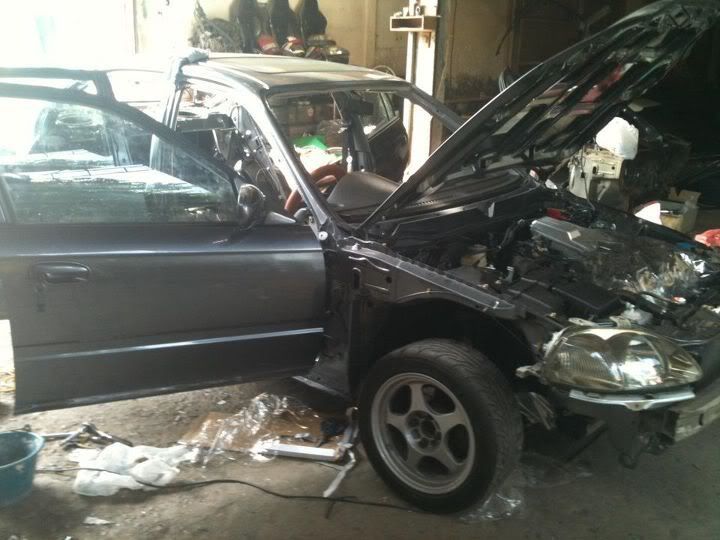

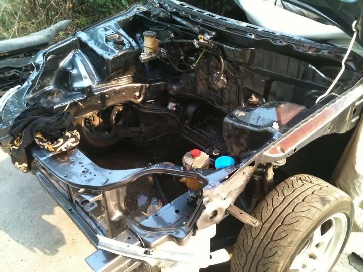

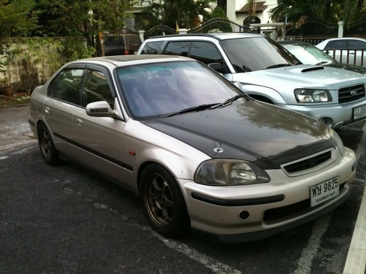

เป็นโปรเจคทำกลับสภาพเดิมๆสนิท ทำไว้ให้คุณพ่อใช้
เริ่มเลยแล้วกันนะครับ

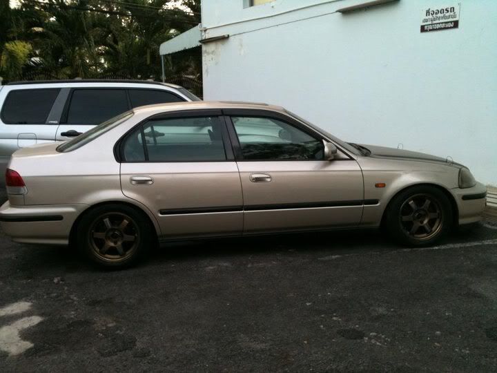

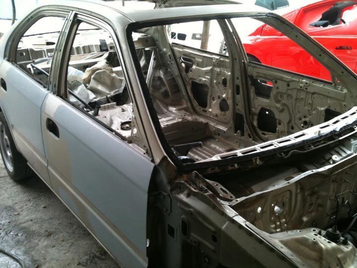

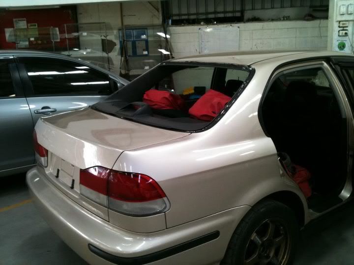

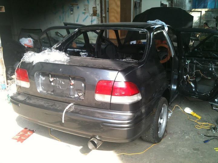

เริ่มจากสภาพก่อนทำ

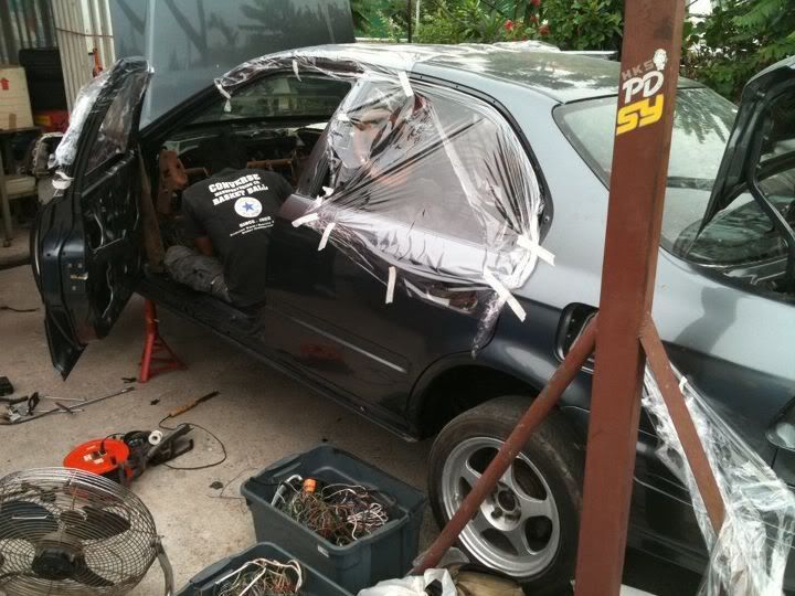

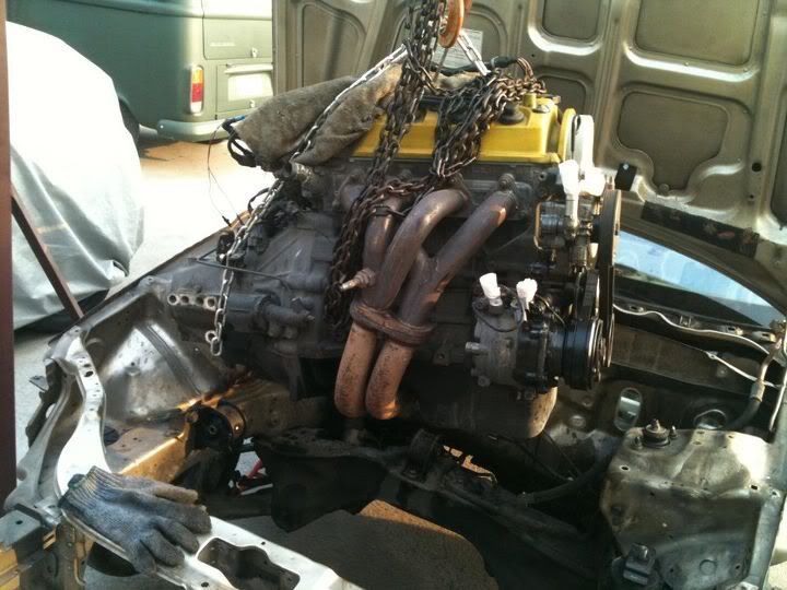

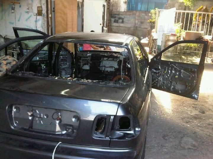

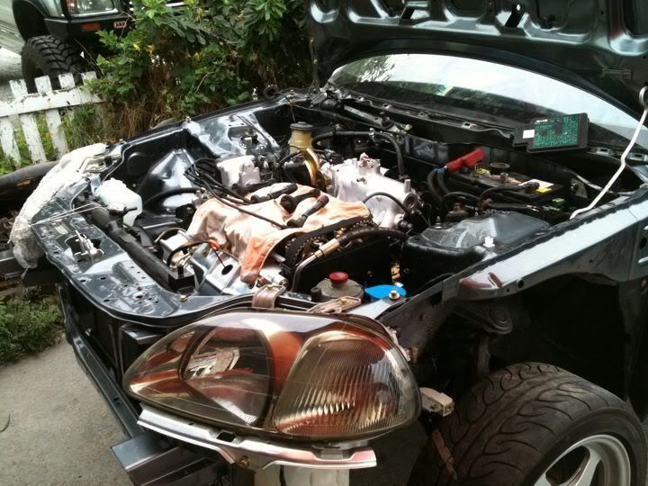

รื้อๆๆๆๆๆๆๆๆๆๆๆๆๆ

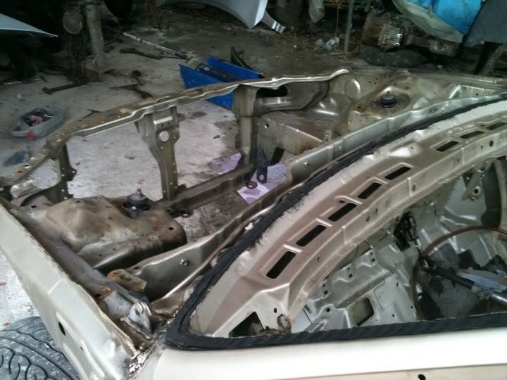

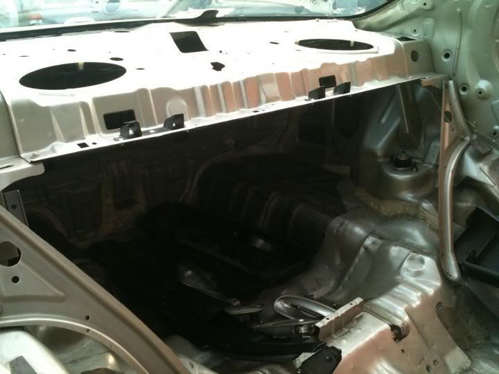

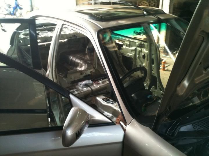

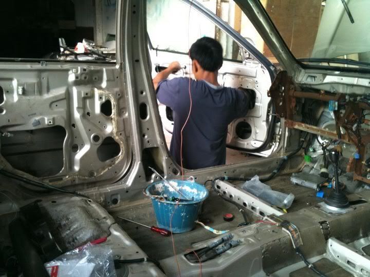

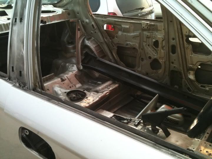

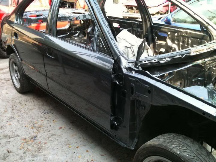

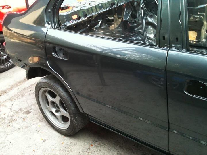

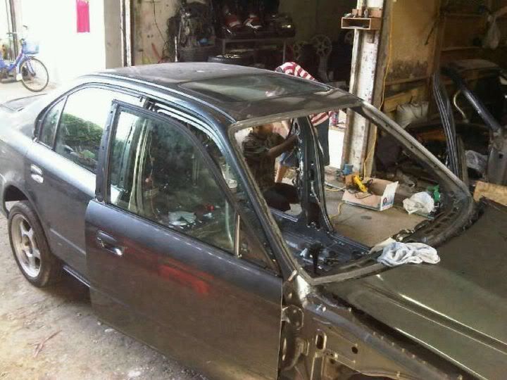

ลากไปทีอู่สี

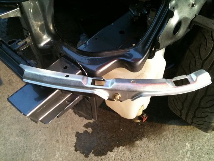

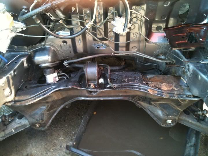

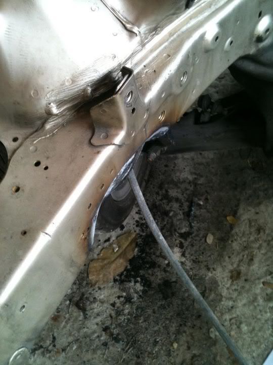

เตรียมก่อนพ่นเก็บรอยลักยิ้ม ทุบคานหน้าเพื่อหลบเกียร์
พ่นเสร็จแล้ววววว

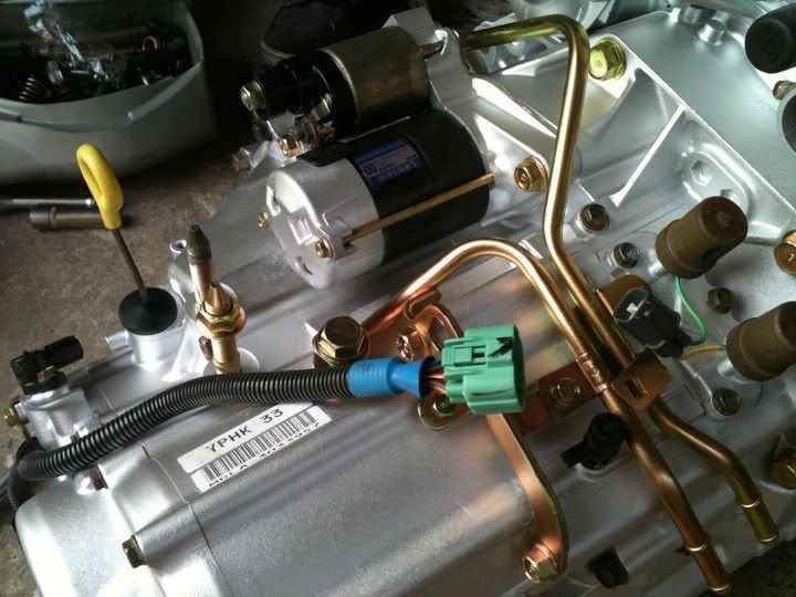

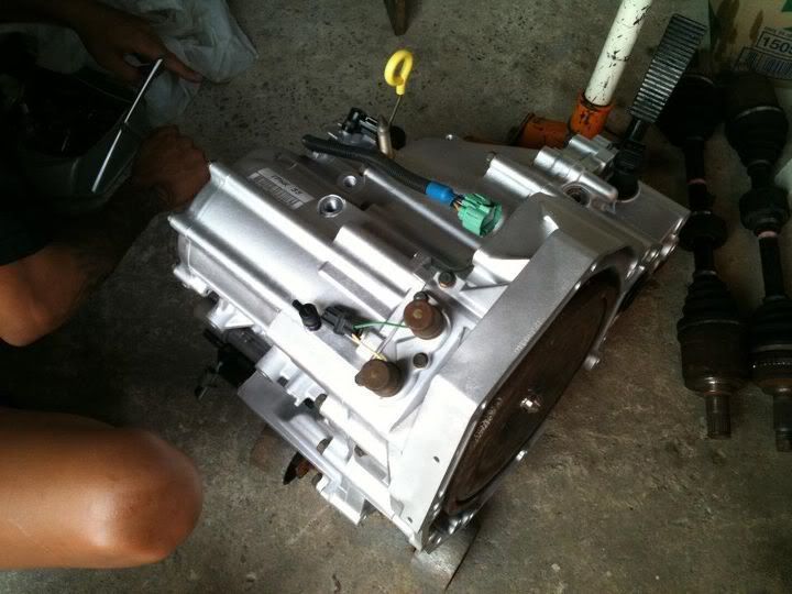

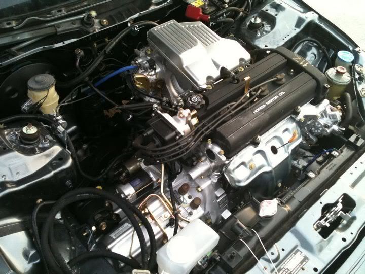

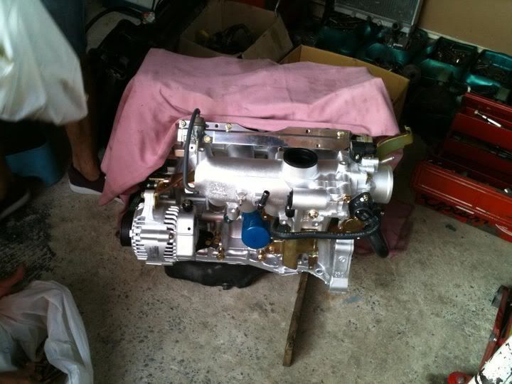

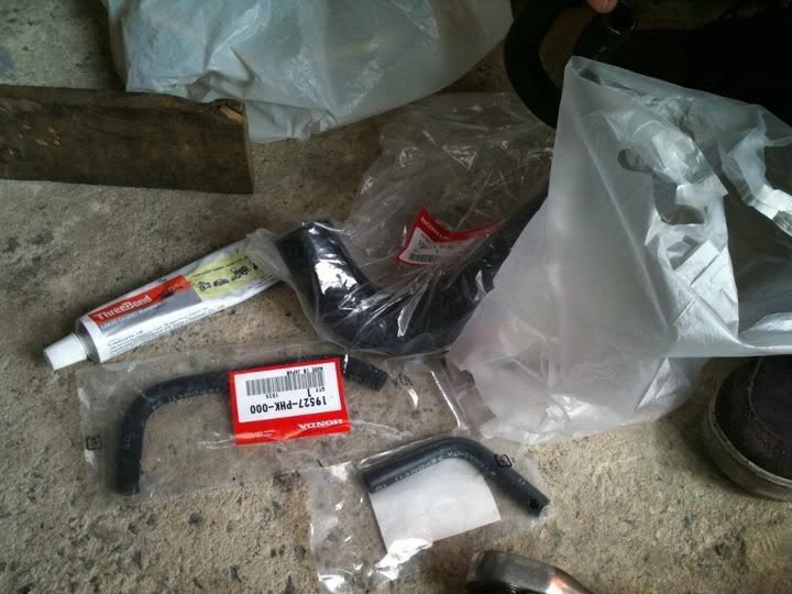

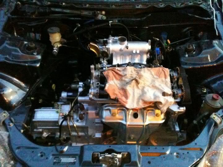

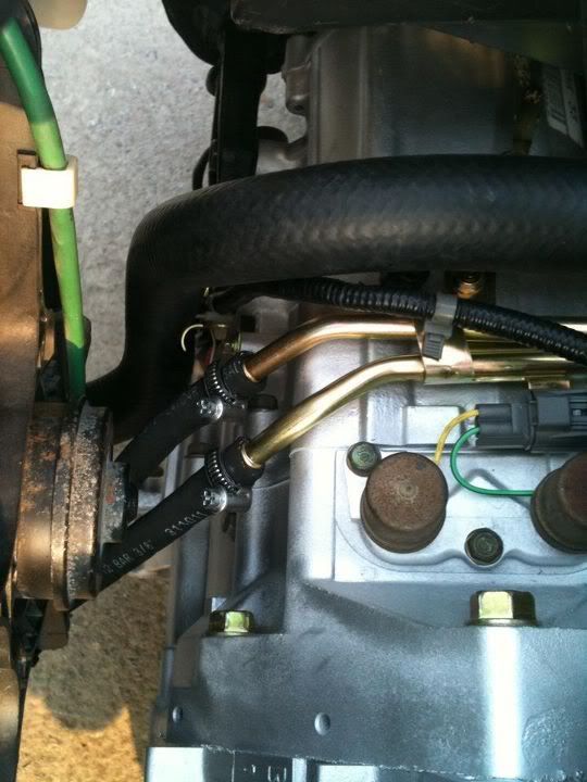

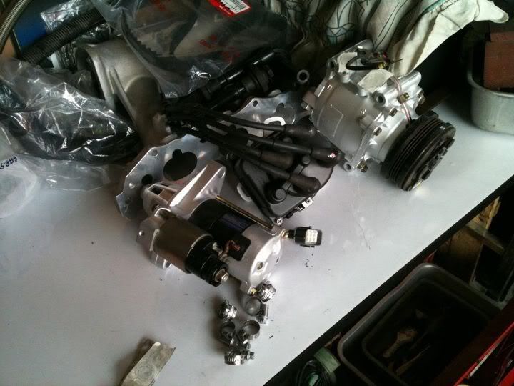

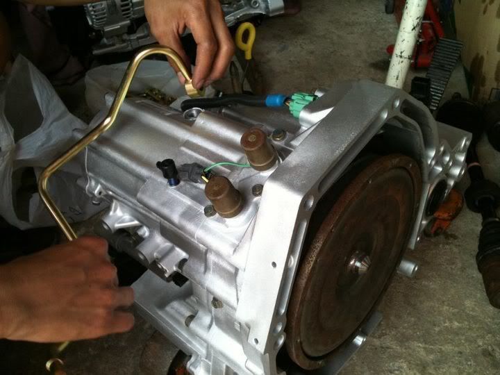

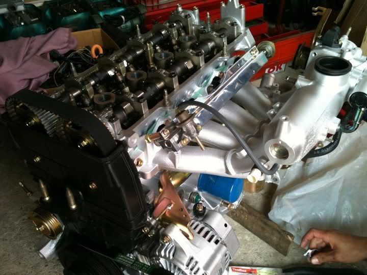

เตรียมตัวก่อนวางเครื่อง  ทำความสะอาดแพ เปลี่ยนสายน้ำมันต่างๆ เก็บรายละเอียดภายในห้องเครื่อง

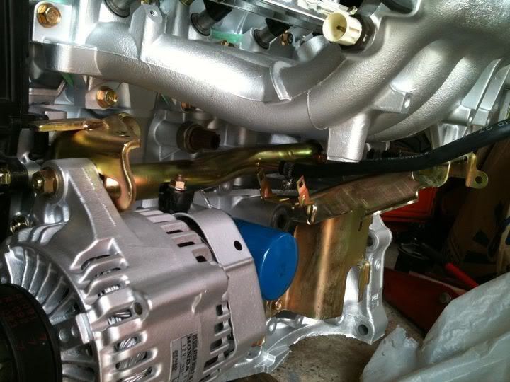

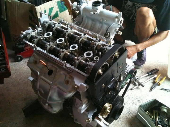

ต่อกันที่เครื่อง B20B AOTO เกียร์ไฟฟ้า รื้อล้างพ่นสีใหม่

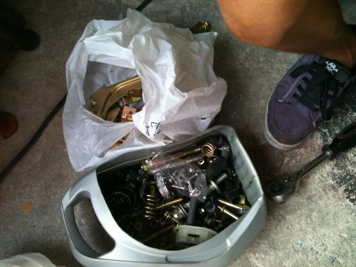

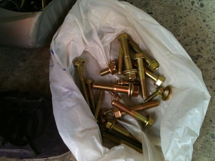

น๊อตต่างๆที่เครื่อง รวมทั้งหมดตามจุดต่างๅ ส่งชุบใหม่หมด

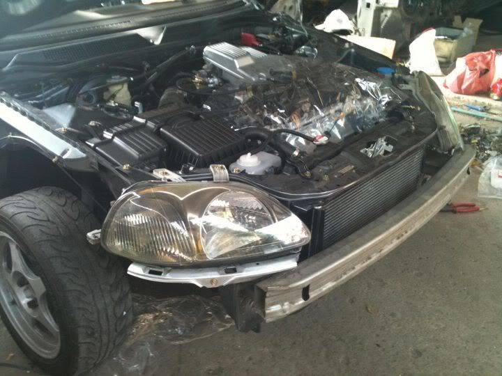

หย่อนลงเรียบร้อย

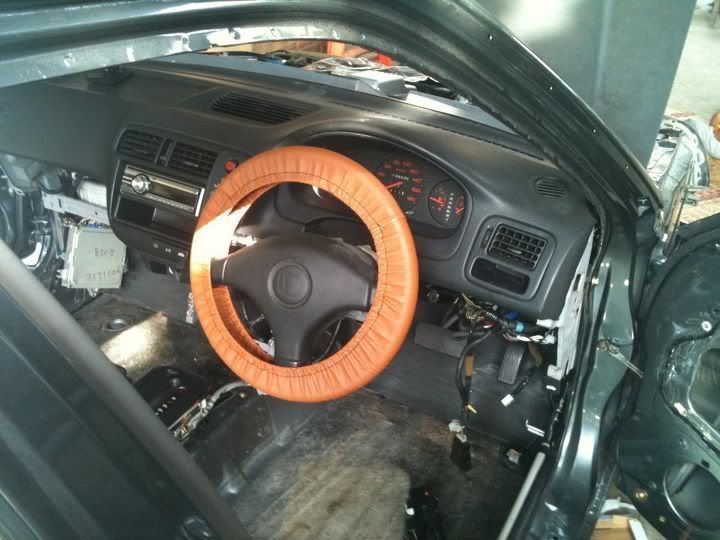

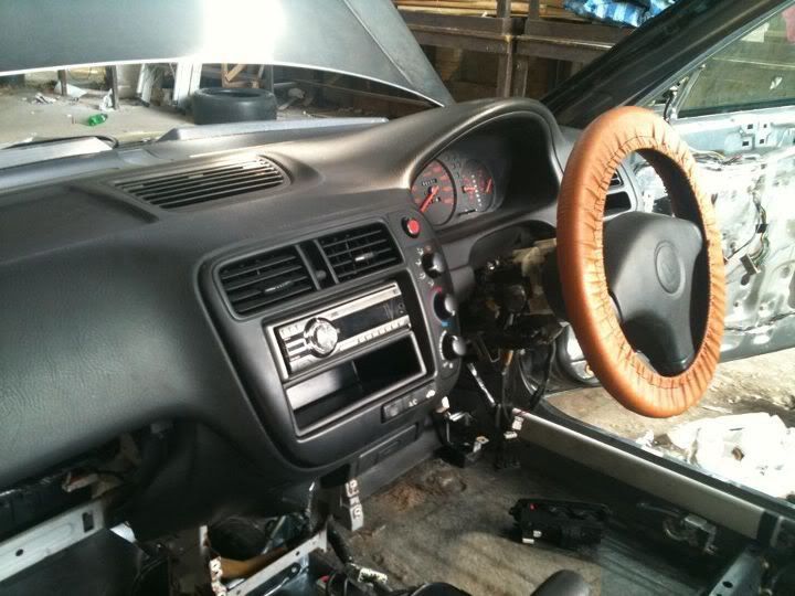

เดินสายไฟ
พอแค่นี้ก่อนละกันครับ
คื่บหน้ายังไงจะนำมาอัพเดทครับ

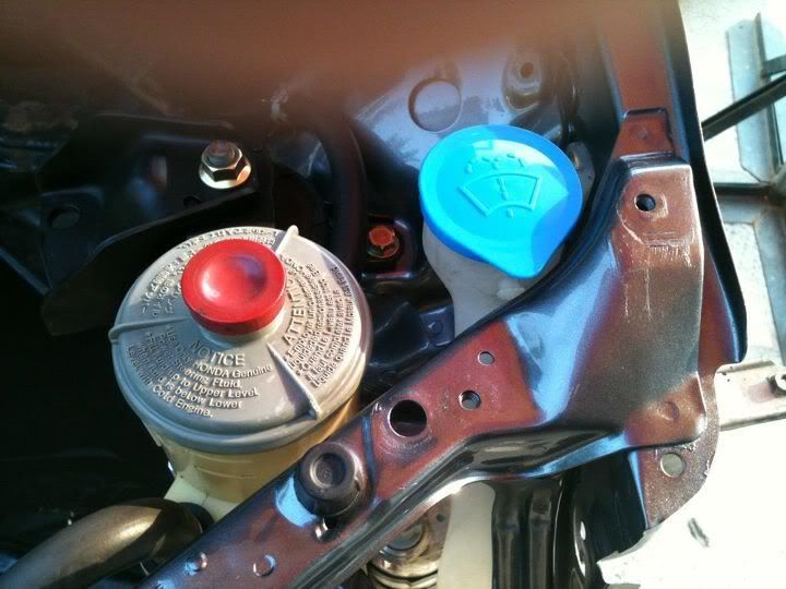

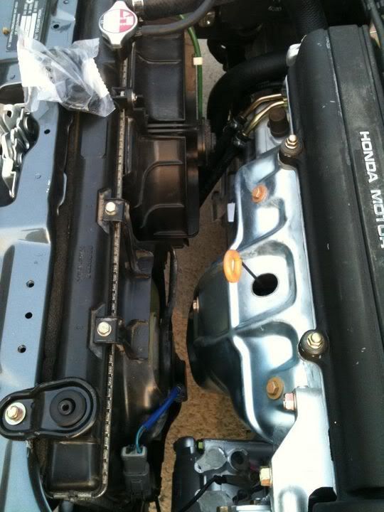

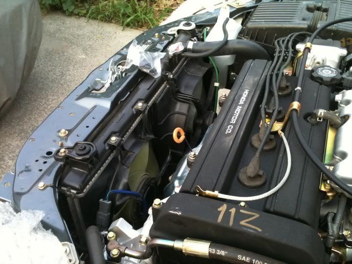

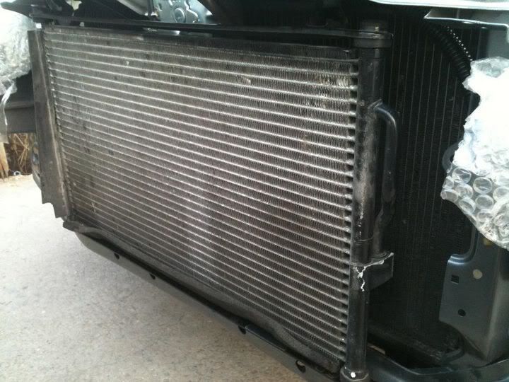

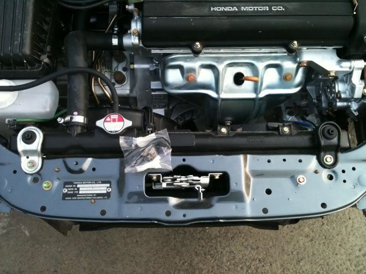

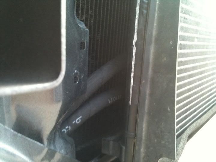

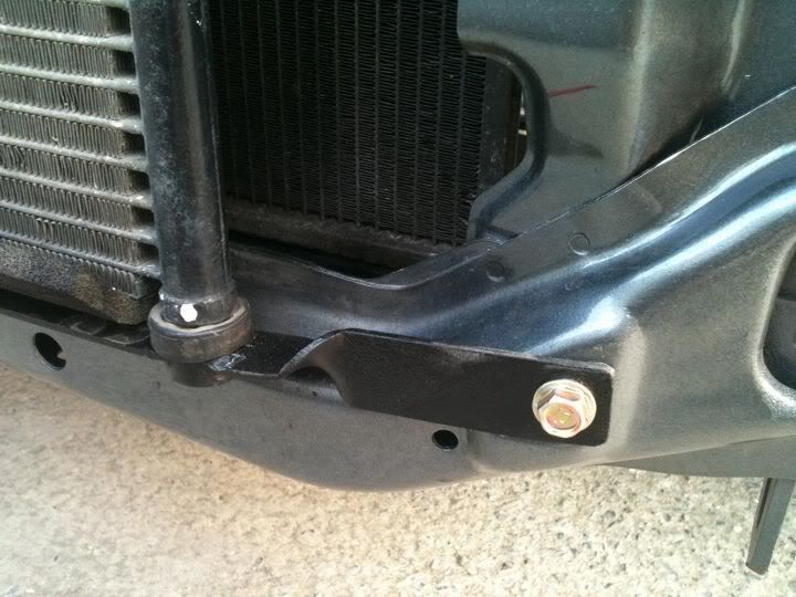

หม้อนํ้ากับแผงแอร์เอาของตัวไหนมาใส่คับ อยากทํามั่งคับเต็มหน้าอย่างนี้
ลงรูปให้หน่อยคับต้องแปลงไรบ้างคับ ขอบคุนคับ อายจัง อายจัง

« ตอบ #18 เมื่อ: 21 กุมภาพันธ์ 2012, 01:05:12 »
ขอบคุณสำหรับทุกๆคำตอบคับ
หม้อน้ำ + แผงแอร์  เอาของDC2 มาใส่คับ
art7895
กระทู้: 14
« ตอบ #19 เมื่อ: 21 กุมภาพันธ์ 2012, 20:16:16 »
ขอถามหน่อยคับ ขยิบตา ขยิบตา
หม้อนํ้า+แผงแอร์dc2ได้มาเท่าไหร่คับ อายจัง
seeker
กระทู้: 9
« ตอบ #20 เมื่อ: 22 กุมภาพันธ์ 2012, 01:45:42 »
แผงแอร์ + หม้อน้ำ ได้มา 5000 คับ
หลังจากทำขายึด ใช้หูหม้อน้ำเดิมแต่ต้องเจาะรูใหม่ ซ้ายขวา
ส่วนแผงแอร์ ใช้รูเดิมที่มีอยู่ด้านบนร้อยน็อตใส่ได้เลย แล้วสร้างขายึดด้านล่าง
ส่วนออยเกียร์ ใช้ของ H22
คานหน้าที่ทุบเอาไว้เกือบไม่พอแต่ยังไม่ถึงกับใช้งานไม่ได้

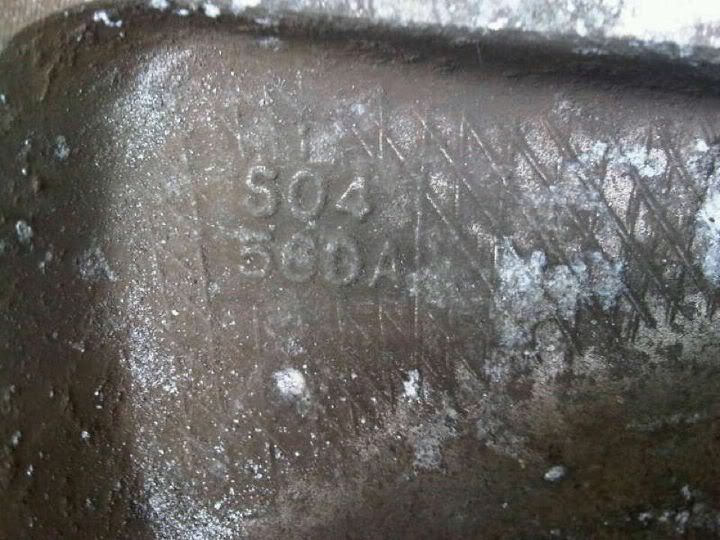

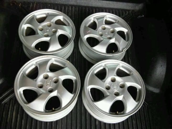

Update
ล้อมาแล้วคับ ตรงรุ่น S04

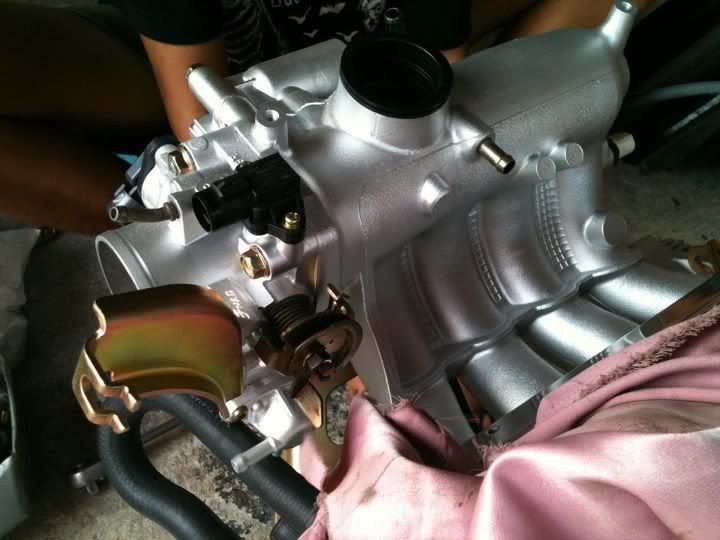

« ตอบ #38 เมื่อ: 05 มีนาคม 2012, 02:39:39 »

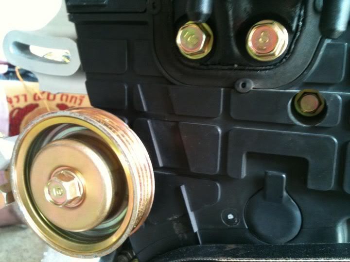

Up Date

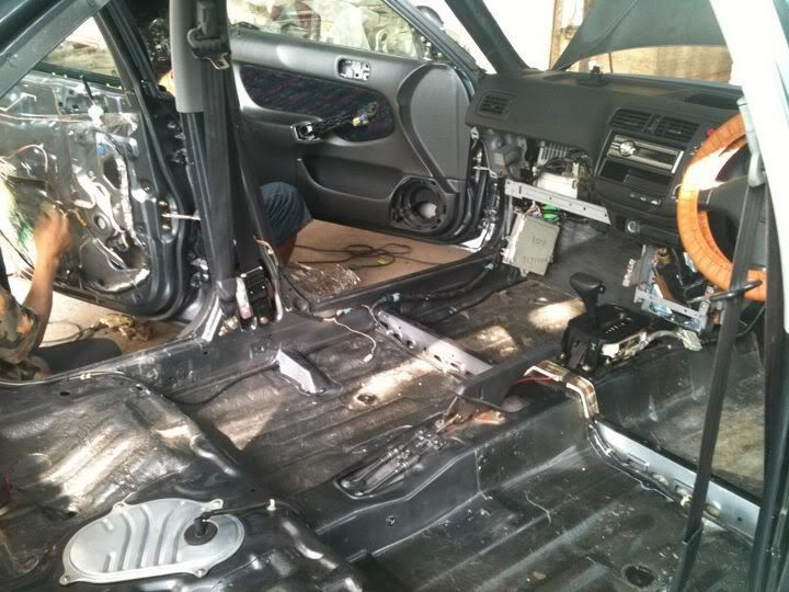

เริ่มประกอบภายในคับ
