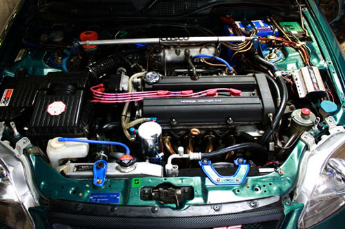

        อยากเรียนถามท่านที่มีประสพการณ์การล้างห้องเครื่อง ไม่ใช่คราบน้ำมันที่เกาะที่เครื่องยนต์นะครับแต่เป็นคราบใคลสีตามตัวถัง คือผมมีรถคันหนึ่งสีขาว แต่มันสีในห้องเครื่องมันดำเขรอะ เวลาเอายาขัดสีขัดมันก็ได้แค่ที่ขัดได้ เคยเอาโซล่าใส่กาฉีดก็ไม่ออก เคยเอาน้ำยาล้างครัวของเมียมาฉีดก็ไม่ออก เหลือแต่ยังไม่ได้เอาทินเนอร์ลองเสียให้รู้แล้วรูรอด  อยากรู้จังว่าไอ้พวกเต๊นมันล้างยังไงของมัน เอี่ยมอ่อง
        ท่านใดมีความรู้แนะผมที ครับ ขอบพระคุณหลายๆ
« ตอบ #1 เมื่อ: 14 กุมภาพันธ์ 2012, 10:58:30 »
ของผม ใช้สูตรตัวเอง คือเอาโฟมฉีดขอบล้อ ที่เป็นโฟมขาวๆ มาฉีดพ่นให้ทั่วห้องเครื่องแล้วทิ้งไว้ 3 - 5 นาทีน่ะครับ
แล้วค่อยเอาฟองน้ำ ชุบน้ำบิดหมาดๆ ไล่เช็ด จนหมด  เพราะพวกน้ำมันทั้งหลาย ผมว่ามันเสี่ยงต่อท่อยาง ต่างๆ ในห้องเครื่องน่ะครับ
ไหนจะน้ำที่มาฉีดอีก เสี่ยงต่อการช๊อตของระบบไฟ  เลยใช้โฟมนี่แหละ บำรุงเนื้อยางด้วย
ลองดูนะครับ  ล้างเสร็จก็สะอาดแบบนี้เลย        จุมพิต

« ตอบ #16 เมื่อ: 19 กุมภาพันธ์ 2012, 22:30:18 »
ระหว่างเครื่องที่วางขายในเซียงกง กับในห้องเครื่องยนต์ต่างกันตรงที่
เครื่องเซียงกงมีแต่เครื่องไม่มีระบบไฟ แบตเตอร์รี่ ECU ต่อเต็มระบบอยู่
แต่ในห้องเครื่องยนต์ทุกอย่างต่อไว้พร้อมใช้งาน น้ำคือสื่อกระแสไฟฟ้าควรหลีกเลี่ยง(ถ้าทำได้)
แต่เรื่องของน้ำยาล้างไม่เถียง มันง่ายและสะดวกกับงานแบบนั้น
แต่ไม่น่าใช่ในแบบนี้
...ขออนุญาตเจ้าของภาพด้วยนะครับ...
* 156095171c7d957a8843cb405406dba5ae06bc33[1].jpg (55.14 KB, 640x480 - ดู 995 ครั้ง.)
* IMG_1150[1].jpg (94.05 KB, 500x333 - ดู 1005 ครั้ง.)
