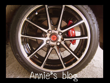

คือ...มี civic dimension 2 ลิตร และไม่เคยแต่งรถเลย (คุณแฟนก็ไม่เคยแต่งรถ)  :'(
ใช้มาได้ ประมาณ 2 ปี วิ่งประมาณ 30,000 โล  เริ่มอยากเปลี่ยนแมกซ์ค่ะ
ก็เลยจัดการเปลี่ยน เป็นซามูไร lenso  ขอบ 17 ยาง falken 215/45/17
พอเปลี่ยนแมกซ์ แล้วมันดูแปลกๆ รถดูสูง ก็เลยคิดจะโหลด
ช่างเค้าก็แนะนำ สปริง TEIN แอนก็เลยเปลี่ยนค่ะ (โช้คเดิมค่ะ)
