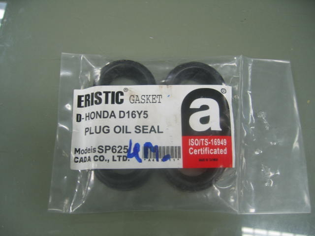

ต้อนนี้มีปัญหาใหม่อีกแล้ว น้ำมันเครื่องท่วมหัวเทียนสามหัวเซ็งเลยวางเครื่องแล้วอู่ไม่ได้ดูให้เลย ของเครื่อง B16 มันชุดเท่าไหร่ครับ

น้ำมันเข้าหัวเทียนดูดน้ำมันออกจากช่องหัวเทียนเปลี่ยนหัวเทียนใหม่4หัว  เทสวิ่ง 2 วันถอดสายหัวเทียนตรวจดูไม่มีน้ำมันไหลลงเลย ที่มีตอนแรกน่าจะเกิดจากการล้างเครื่องแล้วทำน้ำกระเด็นเข้าแล้วไม่ได้ดูให้ผมแน่นอน  ร้องไห้
คันเร่งแข็ง ผมซื้อสายคันเร่งแบบสั้นตรงรุ่นมาเปลี่ยน(B16A เชียงกง) ต้อนนี้กลับมานิ่มแล้วครับกดได้ตามสั่งแล้วไม่ต้องกระทืบเหมือนก่อนแล้ว ที่มันแข็งเพราะลูกยางมันขาด(ที่ติดอยู่ขาคันเร่ง)ทำให้ระยะมันมันหายไปสายคันเร่งจึงหย่อน ผมก็ไม่รู้ว่ามันขาดได้ไงขับแค่ 2 วัน  เศร้า
