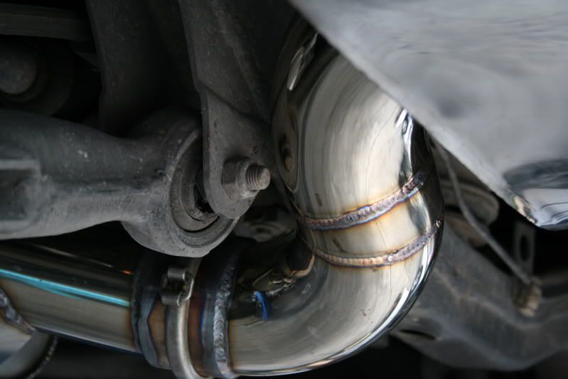

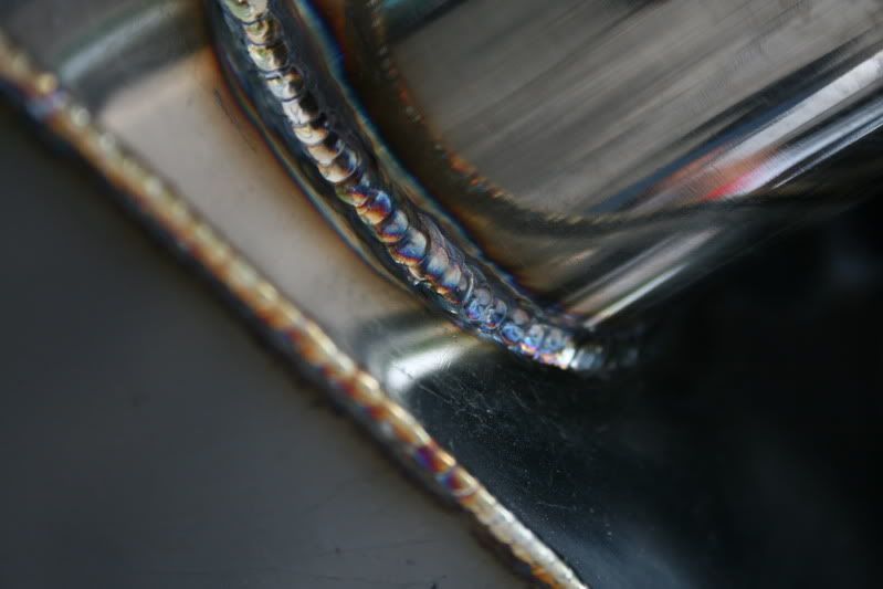

นี่ของนอก Supersprint Italy แท้ ผมสั่งมาใส่รถตัวเอง ใบหลังใบเดียว27,000.-
ส่วนนี่งานช่างไทย บ้านๆ
ช่างไทยโดยส่วนใหญ่งานเชื่อมสวยกว่าของนอกครับ ช่างที่มีSkill แต่ขาดความรู้ป้อน ขาดknowhowเท่านั้นครับ
ลองช่างไทยมีknowhow ฝรั่งกระเด็นครับ

« ตอบ #22 เมื่อ: 23 พฤศจิกายน 2011, 13:59:34 »
ของไทยทำส่งเมกาก็มีนะ   ยิ้มเท่ห์  ยิ้มเท่ห์  ยิ้มเท่ห์

เครื่องเชื่อมอาร์กอนเดี๋ยวนี้ใครๆก็มีแล้วครับ ยกเว้นร้านทำท่อรถสิบล้อ เครื่องหนึ่งไม่ได้หลายสตางค์เลยครับ
ไม่ใช่ว่าร้านเขากระจอกนะ เพียงแต่สิบล้อมันไม่ต้องเชื่อมไฟฟ้ากัน เอามาก็ไม่รู้จะเชื่อมให้ใคร
ไม่ใช่ว่าร้านไม่มีมันไม่มีปัญญาเชื่อมหรือกระจอกเพียงแต่กลุ่มลูกค้าเขาไม่ค่อยมีใครมาจ้างให้
เชื่อมไฟฟ้าตะหาก
สมัยก่อนเค้าจะดัดท่อแบบMandrel Bend คือเอาท่อมาขึ้นเครื่องดัดคราวนี้จุดที่งอ มันจะคอด เป็นปล้องๆ
อันนั้นคือยุคเก่าๆ ยังเห็นได้ตามร้านท่อไอเสีย พวกรถส่งของ หกล้อ สิบล้อ ยังใช้กันอยู่ เดี๋ยวนี้เค้าใช้วิธีดัดทราย
พวกท่ออลูมิเนียมได้ความสวยแต่เสียเวลา  ส่วนสแตนเลส ปัจจุบัน เค้ามีท่อโค้งสำเร็จ กี่องศาก็ว่าไปตัดต่อๆ
หรือถ้ายอมทุ่มทุนสร้างช่างมันก็พยายามจะดัดให้แบบดัดทรายแต่ต้องใช้เวลานานและสแตนเลสมันดัดโค้งมากไม่ได้
มันจะแตกเพราะมันยืดหยุ่นไม่ดี ส่วนเรื่องช่างไทยจะมีซักกี่ร้าน เห็นว่าเว็บนี้รถซิ่งเยอะ  ลองไปที่สนามไปถามคนที่เค้า
ทำๆรถกันดูแล้วกันครับ ร้านที่เชื่อมฝีมือๆหนะเยอะแยะจะล้นกทมอยู่แล้ว ช่วงนี้อาจจะลดลง
เพราะน้ำท่วมไปหลายร้าน  อย่าว่าแต่กทม ตจว ร้านดังๆเชื่อมสวยๆมีเยอะแยะครับ
เยอะจริงๆฝีมือเราไม่แพ้ใครครับ แต่ช่างไทยเราขาดแค่ความรู้เท่านั้นเอง แค่งานท่อเชื่อมเลส หมูๆครับ ใครก็ทำได้
แต่ถ้าถามผมว่า งานเชื่อมเหล็กcast แบบนี้สิบ้านเราผมยังไม่เจอ เพราะมันต้องใช้ความรู้มาก เพราะเหล็กเชื่อมต้องใช้นิเกิล
ก่อนงานเชื่อมต้องมาคว้านรอยแผล เป็นV-shape เพิ่มหน้าสัมผัสพื้นผิว  เจาะรูหัว-ท้ายรอยcrack กันมันลาม ก่อนจะเชื่อมต้อง
Pre-heat เหล็ก cast จนแดง แล้วถึงเชื่อมตอนที่เหล็กแดงๆ ถามว่าช่างไทยรู้ไหม บอกได้เลยไม่มีใครรู้ครับ
แล้วพวกเฮดเดอร์ที่คุณบอกของนอกเนี่ย มันนอกจริงๆแต่นอกประเทศไหนหละครับ ฐานใหญ่มันอยู่จีนโน่นหละครับ
อย่าว่าแต่งานเลส เขาควายเหล็กหล่อทั้งตัวพี่จีน เค้าหล่อออกมาเป็นกุรุสๆ  ช่างไทยที่มันเก่งๆหนะ มันไม่เชื่อม
แค่ท่อรถแล้วครับ นู่นเค้าไปเชื่อมท่อไอพ่นA300, 777-200er โน่นแล้วครับ ได้สตางค์เยอะกว่าเยอะแยะ บางคนมันทำส่ง
อเมริกาแล้ว

ปล.ของไทยที่ว่าทำดีๆน่ะ เค้าส่งออกหมด เค้าไม่ขายให้คนไทยไม่ใช่เหรอ นอกจากจะออเดอร์
    ที่ว่าร้านเชื่อมเทพ อลูเทพ เหล็กเทพ ในไทยน่ะเค้าก็ไม่ได้ทำท่อสักหน่อยแต่ถึงจะทำ เค้าก็ไม่ได้ทำขายเราอยู่ดี
ไอ้ที่ขายให้เราทุกวันนี้ก็ร้าน ทำมะดา ฝีมือเยี่ยมๆทั้งนั้น แต่ไม่ถึงกับเทพไม่ใช่เหรอ 555555+
