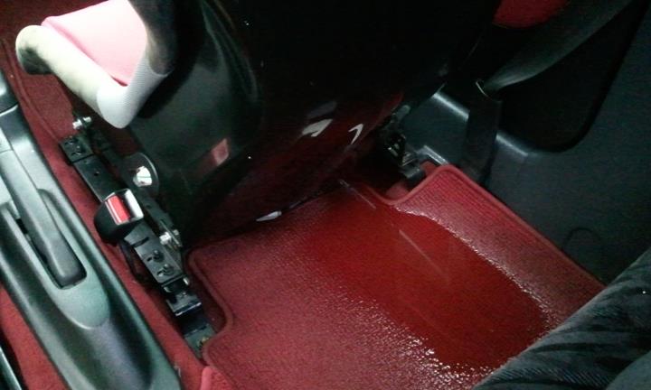

เมื่อวานพอดีต้องขับรถลุยน้ำสูงประมาณกระจังหน้าาารถแล้วตอนเช้าก็ใช้รถปรกติตกเย็นจะขับรถกลับบ้านก็มีกลิ่นเหม็นอับเปิดใต้พรมช๊อกเลยมันชื้นมากแอบเปียกเล็กๆ. ไม่ทราบว่าต้องทำไงต่อดีครับบเหม็นอับมากกกแล้วต้องเช็คตรงไหนบ้างแล้วเราจะรู้ได้อย่างไรว่ารั่วตรงไหนหรือจุดไหนน้ำจะเข้าได้แล้วถ้าลุยน้ำระดับนี้แล้วมีน้ำซึมเข้าอย่างนี้ผิดปรกติหรือเปล่าครับ

น้ำสูงประมาณกระจังหน้า เลยเหรอครับ    เปียกเล็กๆ ก็ดีแล้วครับ  ของผมท่วมเลยครับ
เครื่องไม่ดับก็เก่งแล้วครับ
วิธีทำให้หายเหม็น ก็ต้องลื้อออกมาให้หมดแร่ะครับ แล้วค่อยซับน้ำออก ให้หมด

ใช่ครับวิ่งสวนกันทีเกือบถึงฝากระโปรงอ่าครับ(รถมันเตี้ย) รถเปนเรือเลย ยิงฟันยิ้ม ยิงฟันยิ้ม ยิงฟันยิ้ม
ต้องรื้อพรมปูพื้นรถจนเหลือแค่ตัวถังหรือเปล่าครับหรือแค่พรมรองเท่าออกเฉยๆครับ ตกใจ ตกใจ ขยิบตา

รื้อพรมสถานเดียว

ผมใช้วิธีจอดตากแดดแล้วเปิดประตูทั้งหมด

วิดกะซับออกได้ประมาณ 3 ขันใหญ่ๆ   ร้องไห้

ใช้ผ้าซับให้หมาด แล้วใช้ไดเป่าครับ แล้วใช้กระดาษหนังสือพิมพ์รอง จอดตากแดดไว้ครับ
ไม่งั้นก็ต้องรื้อพรมออกมาซักครับ

ผมก็ยังรั่วครับ ฝั่งคนนั่งข้างหน้า ตอนนี้ลื้อพรมออก ได้แต่ซับน้ำเรื่อยๆ + ตากแดด ครับ

ซับออกให้ได้มากที่สุด แล้ว เอาหนังสือพิมมาปูหนาๆเลย พอมันชื้นๆ ก็เปลี่ยนใหม่+จอดตากแดดได้ยิ่งดี

คงต้องถอดมาซักแล้วมั้ง ไม่ก็น้ำยาปรับผ้านุ่มหอม ผสม น้ำ แล้วราด แล้วเอาแปรงถูๆๆๆๆ แล้วซับให้แห้งที่สุด เอากระดาษหนังสือพิมปูซับหนาๆ แล้วตากแดดแรง อาจจะพอช่วยได้

เมื่อวันเสาร์ถอดผัดลมแอร์ออกมาล้าง  เจอแล้วครับรู้ที่ทำให้น้ำเข้ารถเราใครอื่นไกลรู้ท่อทางเดินน้ำยาแอร์จากนอกรถเข้ามาในรถรูเบ่อเร่อเลย  เดวว่างแล้วจะถ่ายรรูปมาให้ดูเห็นแล้วเจ็บใจ โกรธ โกรธ โกรธ โกรธ >:(สงสัยต้องหาciliconeไปอุดซะแว้วววว    พี่ๆลองเซคกันดูนะครับ

ซิลิโคนอุดไม่ค่อยอยู่ครับ ต้องกาวขี้หมา ยิ้มเท่ห์

รื้อพรมออกมาซักดีกว่าครับ สบายใจกว่านะครับ
