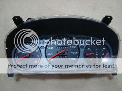

 ผมมีไมล์ตัวนี้อยู่ (ขออนุญาตเข้าของรูปนะครับ)
เคยลองโมตามที่เจอในเว็บแล้วมันไม่ได้  เศร้า รบกวนท่านที่รู้ ช่วยบอกที
ขอแบบละเอียดนิดนึงนะครับ ขอบคุณล่วงหน้าครับ  จุมพิต

ของผมก็เป็นครับ รถอีเคปี97 เอาไมล์คูเป้มาใส่
ทุกอย่างโอเค ยกเว้นไฟ"D"ไม่ติด หลอดไม่ขาดครับ
อยากหาวิธีแก้เหมือนกัน

จัดแบบง่าย  ๆ เอารีเลย์ต่ออยู่หมัดเลย ไม่ต้องแปลงไม่ต้องถอดอุปกรณ์ออกเลย  จุมพิต

ก่อนอื่นหาสายไฟ D4 ปลั๊กเขียวที่เข้ากล่องไฟหลังเรือนไมล์ก่อน เสร็จแล้วตัดสายให้ขาดออกจากกัน จะได้ปลายสายไฟ 2 เส้น
เอารีเลย์มา 1 ตัว มี 4 ขา ต่อสายกราวน์รีเลย์กับเส้นที่ตัดข้างบนครับที่มาจากคันเกียร์
ส่วนอีกเส้นหนึ่งที่ไปเข้ากล่องตำแหน่งเกียร์ให้ต่อกับรีเลย์ขาที่เป็นไฟออก
ต่อสายไฟเลี้ยงรีเลย์กับขาไฟเข้าโดยแทบสายไฟจากกล่องไฟของตำแหน่งเกียร์เลยก็ได้ครับ (มันจะมีไฟเลี้ยงอยู่ 1 เส้น)
เท่านี้หละครับ ไฟตำแหน่งเกียร์ติดตามปรกติเลย ยิ่งถ้าใช้รีเลย์ 3 ขาก็ไม่ต้องต่อให้แทบสายให้ยุ่งยากหลายเส้นครับ  จุมพิต

ลืมบอกไปว่าใช้กับวงจรตำแหน่งไฟที่ยังไม่ได้แก้ไข หรือถอดอุปกรณ์ด้านในออกนะครับ  อายจัง
