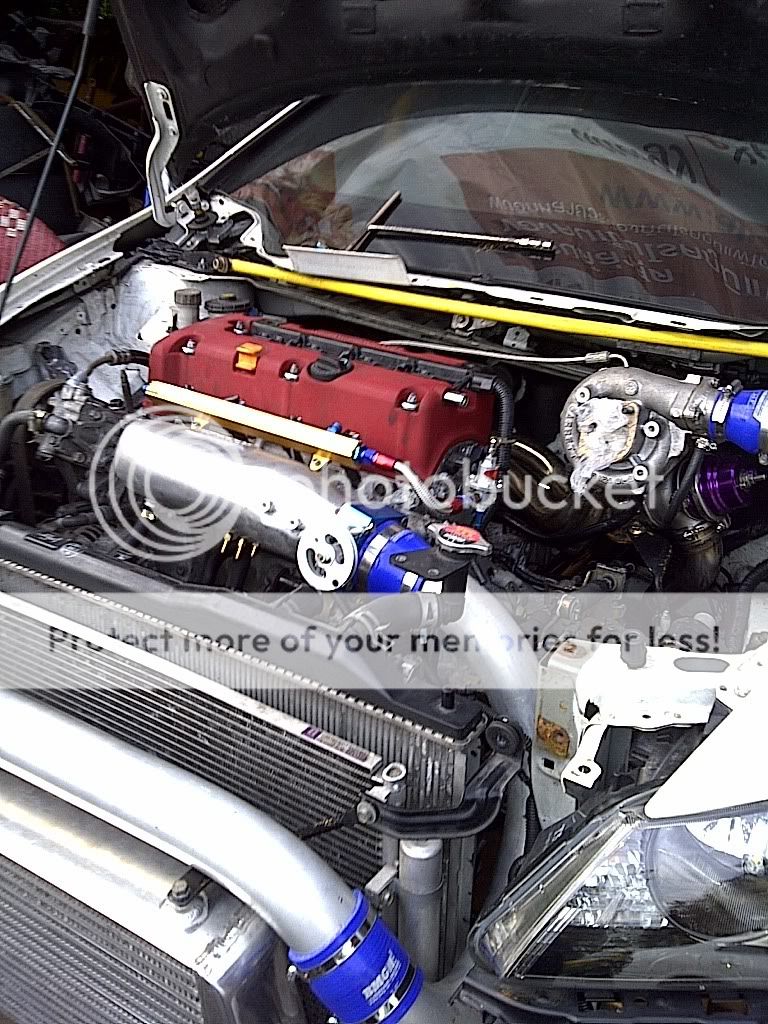

เพิ่ง ทำเสร็จ ไป
ค่าเครื่อง K20A ฝาขาว ( CRV )   - 3x,xxx
เกียร์ Dc5 R 6 speed    - 65,000
กล่อง Haltech PS1000   - 45,000
ค่าว่าง , ค่าอุปกรณ์ทำเทอร์โบ อีก  100,000 ( สร้างคอไอดี , ลิ้น 70mm , เขาเทอร์โบ , ท่ออินเตอร์ , เทอร์โบ , อินเตอร์ , เวสเกต , หัวฉีด 1600cc , ปั้ม Aeromotive 340 , เรกุเรท Sard )
boost ที่ 0.9 แรงกว่า k20a ฝาแดง อีก  ยิงฟันยิ้ม  ยิงฟันยิ้ม  ยิงฟันยิ้ม

โห  เล่นเอาK20A4 ฝาขาวของCRVไทพ์RD5มาเฆี่ยนเลยหร๋อครับ  เครื่องฝาขาวของCRVเป็นเครื่องยนต์เน้นทอร์คแรงบิดในรอบต่ำจนถึงกลาง ชิ้นส่วนภายในทำมาเพื่อวิ่งกินลมชมวิวรอบไม่จัดจ้าน  ผิดกับพวกฝาแดงซึ่งตั้งแต่กระบอกสูบ,ลูกสูบ,แคม,สปริงวาล์ว,ก้าน,ข้อเหวี่ยงฯลฯทำออกมาพิเศษเพื่อการทำงานในรอบสูงจัดจ้านระดับเฉียดหมื่นรอบ  ฝาสูบทนความร้อนสูงมีเจ็ทสเปร์ยฉีดเลี้ยงใต้ลูกสูบ ซึ่งอุปกรณ์เหล่านี้ในเครื่องฝาดำไม่มี    นี่พี่เล่นเอากระบอกสูบ,เสื้อสูบเดิมที่ไม่ได้ผลิตมาเพื่อทนแรงอัดและความร้อนมากๆมาติดโบแล้วบู๊ตตั้ง0.9บาร์มันไม่พังหร๋อครับ ร้องไห้  ขนาดผมบู๊ตแค่0.4บาร์ยังมีปัญหาเรื่องความร้อนเลยถ้าอัดยาวต่อเนื่อง  อายจัง
คนในคลับCRVเค้ายังไม่คิดทำกันเลย  นอกจากจะเอาท่อนล่างK24Aมาประกบฝาของเครื่องฝาแดงเพื่อเรียกทอร์ค  รถเราไม่ไช่รถสนามแข่งควอเตอร์ไมล์แข่งเสร็จรื้อเปลี่ยนใหม่  มันจะไหวหร๋อครับ เศร้า
ปล.ในภาพห้องเครื่องรุ่นไรอ่าครับ ถึงขนาดตัดคานหน้าเพื่อติดอินเตอร์คูลเลอร์เลยทีเดียว ตกใจ
« ตอบ #15 เมื่อ: 26 สิงหาคม 2011, 15:53:56 »

น่าจะ FD
