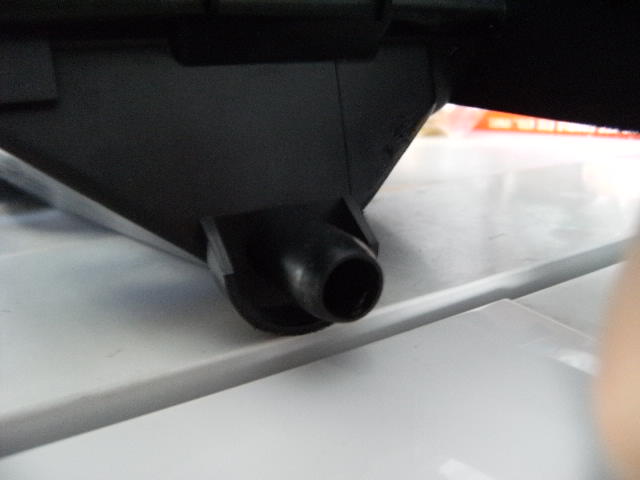

« ตอบ #13 เมื่อ: 29 กรกฎาคม 2011, 11:07:20 »
ตู้นอกดีกว่าครับ เพิ่งไปจัดมาเมื่อวาน ที่เซียงกงบางนา1000เดียว ค่าติดตั้ง ล้าง น้ำมันคอม น้ำยา ล้างโบเวอร์ อุดช่องแอร์อีก1400 ฟิลเตอร์ใส่ของNAVARAก็ได้ครับเทียม100เดียว ตอนนี้เหงื่อไม่ออกตูดแล้ว สรุปของผมโดนไป2500 ตอนไปเลือกดูตรงท่อน้ำทิ้งดีๆนะครับ ส่วนมากมันจะหักมา ใส่แล้วเดี๋ยวน้ำหยด งานจะเข้า ยิงฟันยิ้ม ยิงฟันยิ้ม ยิงฟันยิ้ม
ตามนั้นเลยครับ ดูตรงรอยต่อท่อน้ำทิ้งดีๆ ตามรูปเลย มันชอบหัก
