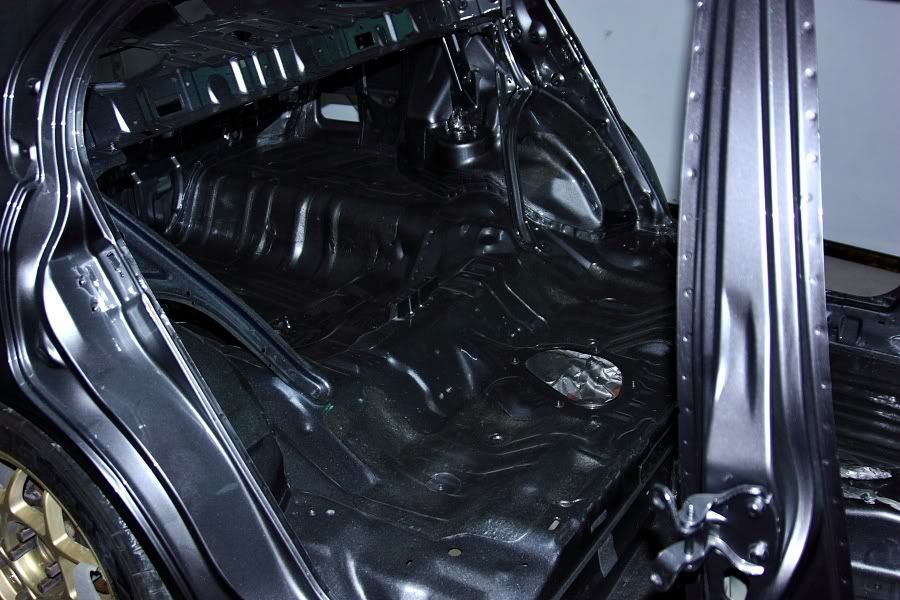

« ตอบ #13 เมื่อ: 01 กันยายน 2011, 01:19:10 »
ถอดแค่เบาะหลังกับแผงลำโพง
ในรูปรถทำสีครับ

จัดการรื้อออกมาเรียบร้อยครับวันนี้ ขันน๊อตทุกตัวที่เจอ(แน่อยู่ทุกตัวเลย) แล้วก็ลองเอาออกไปวิ่งดูเสียงยังอยู่เลยครับ เศร้า
* IMG00110-20110903-1757.jpg (83.94 KB, 500x375 - ดู 2092 ครั้ง.)
« ตอบ #20 เมื่อ: 03 กันยายน 2011, 20:34:01 »
    ลองเอานอนหลังรถไปคนนึงไว้ฟังเสียง
ของเราก็รื้อออกแบบนี้แหละ แล้วให้พ่อไปนอนฟังข้างหลัง
    สรุปว่าเป็นที่กระจก ขอบยางมันหลุด กระจกเลยขยับเวลาตกหลุม
แต่ของเรามันดัง กึงกึงนะ ไม่ใช่แอ๊ดแอ๊ด ซื้อยางขอบมาละ
    ปรากฎว่า สนิมกินขอบ ต้องทำสีใหม่ถึงจะติดได้ เลยไว้ก่อน รอทำสีทั้งคันทีเดียว อายจัง อายจัง
