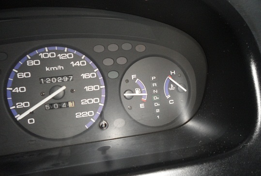

ความร้อนขึ้นครับ ตอนรถจอด หรือรถติดๆ เพิ่งเป็นครับ
ตอนแรกสันนิษฐาน ว่าพัดลม ไม่ทำงาน หรือสวิชต์ควบคุมพัดลมเสีย  คือพอพัดลมทำงาน เข้มความร้อนก็ลดลงทันที
เอาเข้าร้านเช็ก ดันไม่พบอาการ คือเข็มยังไม่ขึ้นเกินครึ่งเลย และพัดลมก็ยังทำงานอยู่
ตอนนี้ นานๆ เป็นครั้งครับ ไม่เป็นทุกครั้ง
อาการนี้ควรแก้ไข อย่างไรดีครับ  กลัวฝาโก่งน่ะครับ
เพราะอาการดันไม่เป็นทุกครั้งครับ

ดูวาวล์น้ำด้วยครับเปลี่ยนใหม่เลย ส่วนพัดลมแรงดีอยู่หรือเปล่า ถ้าสังเกตเข็มความร้อนขึ้นแล้วอย่าฝืนขับต่อครับ

เป็นตั้งแต่ ติดเครื่องเลยหรือเปร่าครับ หรือวิ่งสักพักความร้อนถึงขึ้น  ดูรูปแล้วน่ากลัวมาก ของผมพัดลมเขาต่อตรงไว้มันหมุนแรงตังแต่แรกเลย ลองเชกดูพัดลมว่าแรงดีอยู่ไหมนะครับ
คือนานๆ เป็นครั้งครับ  ไม่เป็นทุกครั้ง
จะเป็นตอนรถติดนานๆครับ  แต่ถ้าพัดลมหมุน เข็มจะลดลงทันที
แต่อาการก็ไม่เป็นทุกครั้งอีกนี่สิ    ลองเข้าร้านไปเช็ก ก็ดันไม่มีอาการปรากฎอีก
