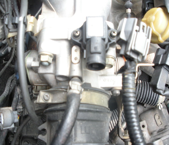

« ตอบ #5 เมื่อ: 17 กุมภาพันธ์ 2010, 13:13:26 »
Map Sensor ตัวนี้ครับที่ผมเอามาขัดตามรู และร่องตามโอริง ใส่กลับเขาไปไฟที่โชว์ มันหายเฉยเลย
เอ้อลืมบอกครับ ไปซื้อเชียงกงมาเปลี่ยน ซื้อมาพร้อมกับ มอเตอร์รอบเดินเบาเลย 800 บาท

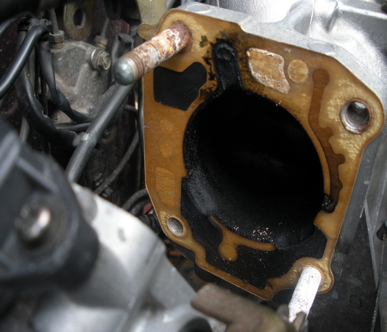

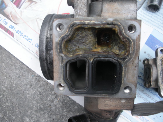

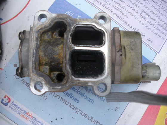

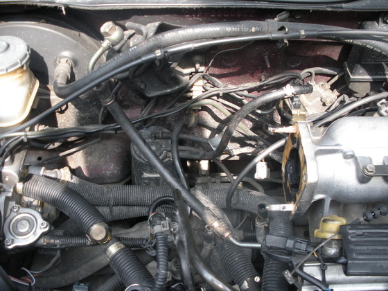

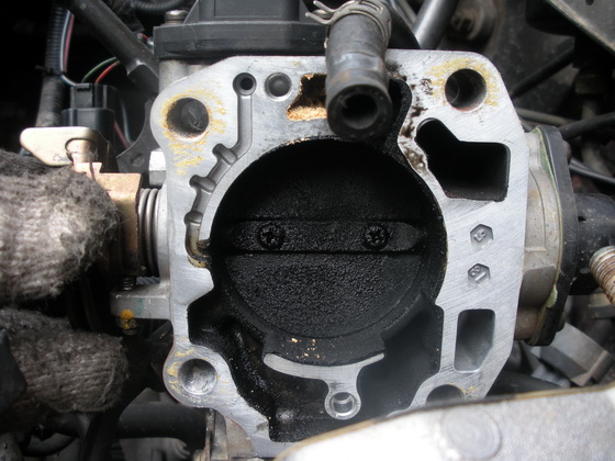

เช้านี้เมื่อกี่นี้เองนะครับ หลังจากวันก่อน ไฟเครื่องยนต์โชว์หายไปทำให้รอบกลับมาเป็นปรกติเกือบ 100 เปอร์เซ็น มีอาการพอสังเกตุได้ คือ รอบนำมันเดินเบาได้ที่ 900- 1000 แต่จะมีอาการกระตุกเล็กน้อยในรอบ  ท่อไอเสียมีควันดำเล้กน้อย ซึ่งก็สามารถขับได้ตามปรกติ แต่รู้สึกเท้าไม่ค่อยคุ้นกับขับด้วยนำมันเท่าไหร่ พอได้ซักระยะหนึ่งก็เปลี่ยนเป็นแก๊ส ก็ผ่านมาด้วยดีครับ   ขับมาเรื่อยๆมาใกล้ถึงจัดหมาย เอ้าไฟเหลืองโชว์ขึ้นมาทันที รอบที่เคยนึ่งๆอยู่ก็มาเลยครับ 2500-3000 รอบ งานเข้าเลยเข้าเกียรต้องคอยแตะเบรคไว้ ปวดหัวเลยครับ  Map Sensor   มอเตอร์รอบเบาเปลี่ยนแล้ว ยังเหลือตัว TPS นี้แหละที่ยังไม่ได้เปลี่ยน ตอนจอดรถได้ที่แล้ว ดับเครื่อง   ลองถอดแบตออก แล้ว และแกะ Map มาขัดดูและใส่เข้าใหม่ ใส่ขั้วแบตกลับ  สตาร์ทก็ไฟไม่โชว์   อันนี้สันนิฐานได้ไหมครับว่า น่าจะมีรั่วในชุดปีฝีเสื้อ หรือท่อต่างๆ เพราะ มันไม่ค่อยปรกติเลย   .....ปัญหารอบเดินเบานี้สร้างความหนักใจให้พวก DIY อย่างเรากันจริงๆๆ ตกใจ ตกใจ ตกใจ
เอาภาพมาให้ดูครับ สภาพก่อหน้ามา 3-4 เดือนที่เคยล้างมา ตัวเรือนมีกระตัน สนิมเยอะมาก ผมล้างและก็ขัดใหญ่เลย หน้าตาดีขึ้นกว่าเดิม  แต่รอบมีปัญหามาอย่างที่ Post ถมไว้ครับ  ....จหาซื้อเชียงกงทั้งชุดมาเปลี่ยนเลยจะหายไหมครับ

ในรูปปีกผีเสื้อ ของผมเน่ากว่าในรูปอีก พอล้างแล้วหายสนิท
