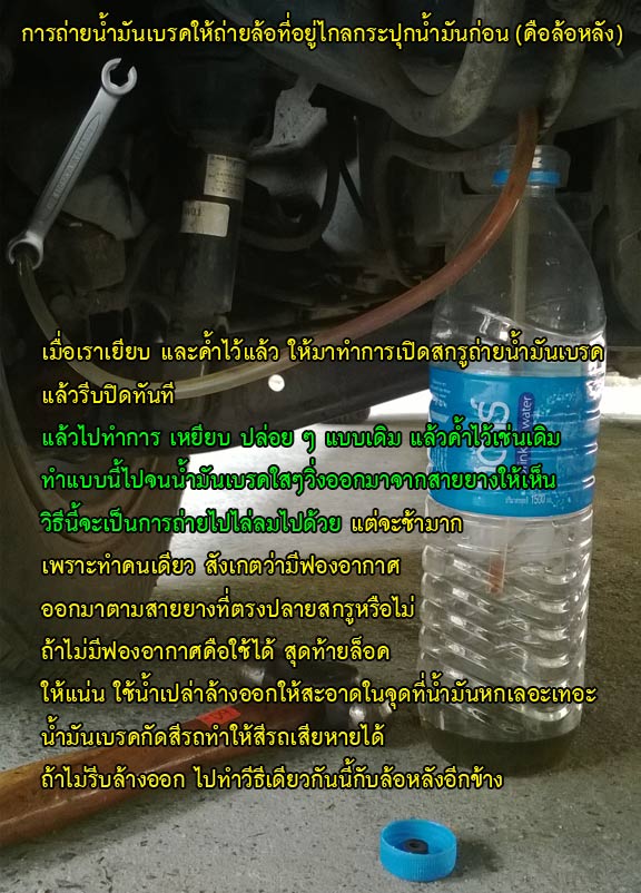

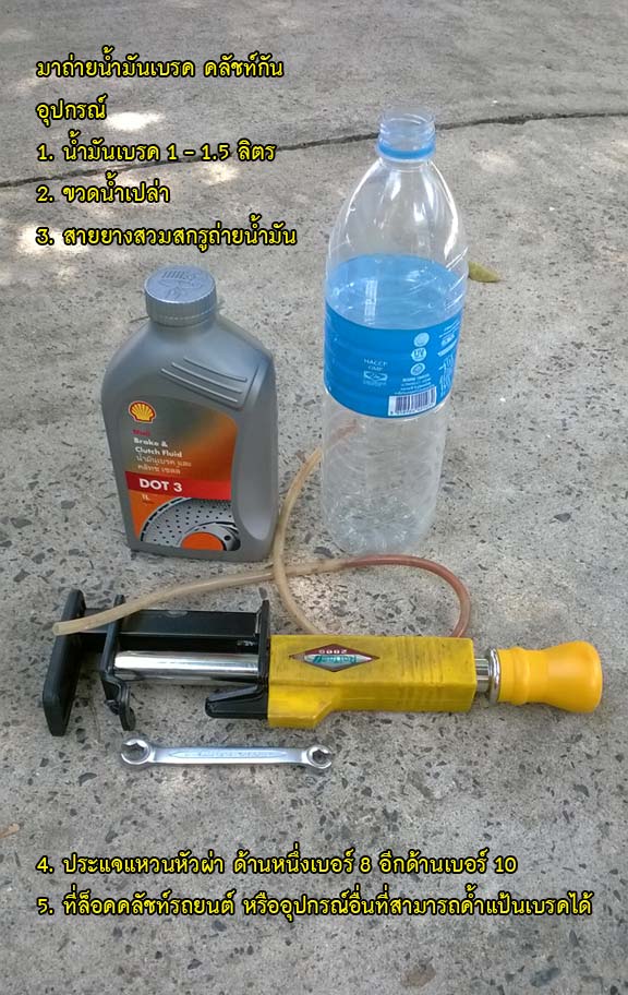

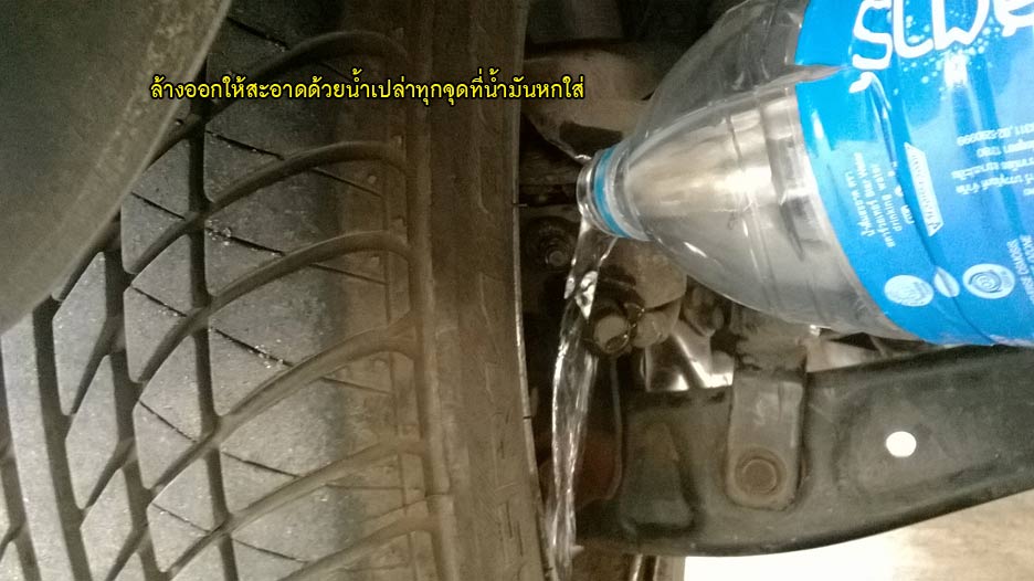

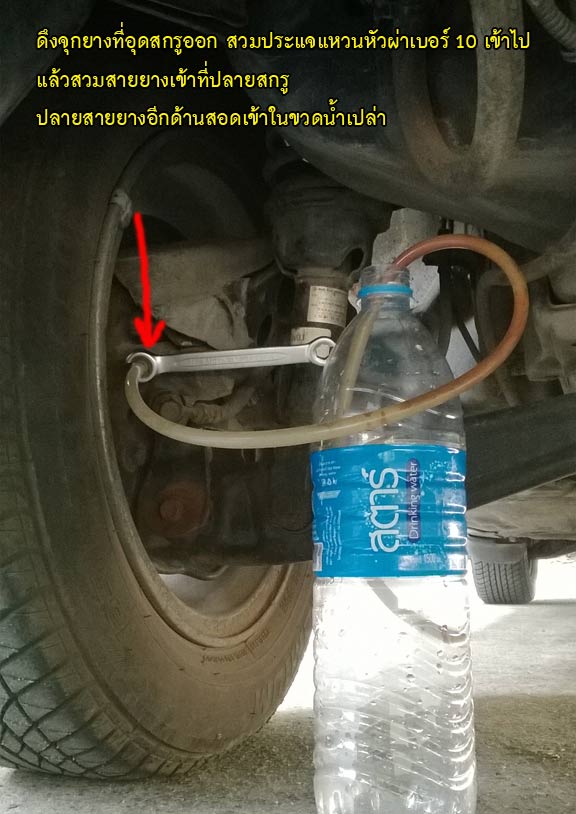

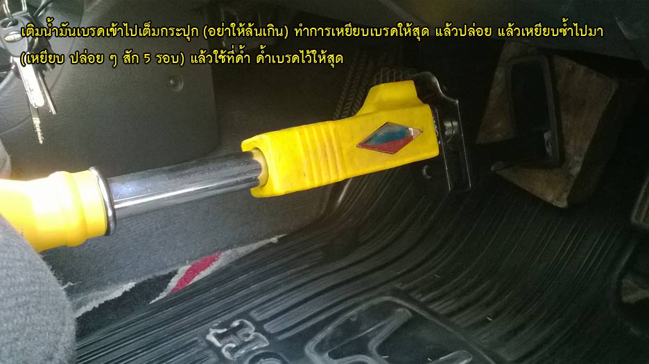

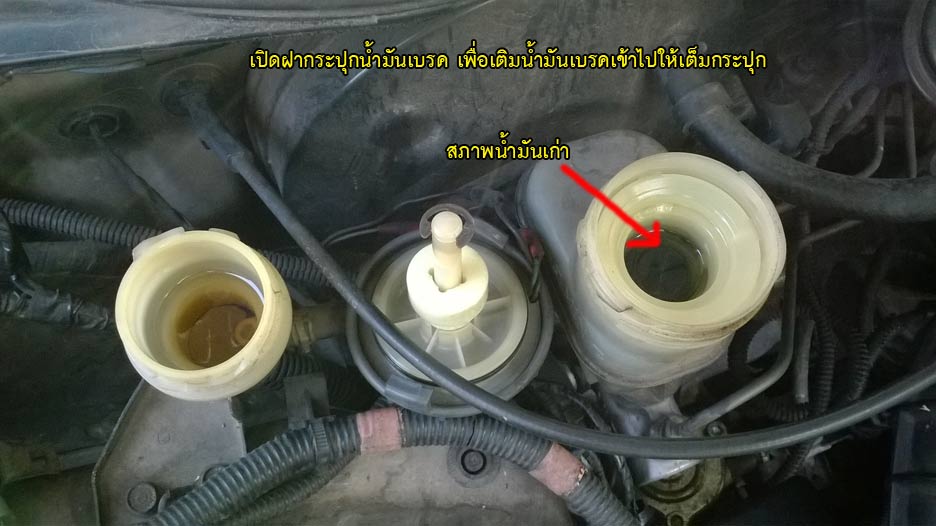

ตามภาพครับ
* b001.jpg (109.52 KB, 576x912 - ดู 22931 ครั้ง.)
* b002.jpg (70.55 KB, 576x814 - ดู 21882 ครั้ง.)
* b003.jpg (64.95 KB, 936x526 - ดู 30897 ครั้ง.)
* b004.jpg (69.92 KB, 936x526 - ดู 21421 ครั้ง.)
* b005.jpg (111.57 KB, 576x802 - ดู 21384 ครั้ง.)
* b006.jpg (73.28 KB, 936x526 - ดู 21274 ครั้ง.)
« แก้ไขครั้งสุดท้าย: 06 มกราคม 2014, 11:31:52 โดย Sitti2519 » บันทึกการเข้า

1. จะไปหารูปที่ไหนล่ะ ตอนทำมันไม่ได้ถ่ายรูปไว้ด้วย ถ่ายน้ำมันเบรคคุณจะต้องไปเปิดสกรูที่ล้อคู่หลังก่อน (ทำทีละล้อก่อน) เติมน้ำมันลงในกระปุกน้ำมันเบรคให้เต็มพอดี ต้องมีคนช่วยเหยียบเบรคให้ 1 คน ถ้าไม่มีคุณต้องหาที่ค้ำ (เช่น ที่ล็อคเบรคที่มีขายตามห้างที่มันดึงยืดความยาวล็อคคันเบรคน่ะ ผมก็ใช้วิธีนี้อยู่)  เมื่อเหยียบเบรคลงไปให้สุดแล้วค้ำไว้ ก็ไปเปิดสกรูถ่ายน้ำมมันเบรคที่ล้อหลัง อย่าลืมต่อสายยางออกมาจากท่อด้วยล่ะแล้วเอาขวดน้ำเปล่าใส่ปลายสายอีกด้านไว้เพื่อรองน้ำมันเก่าด้วย ดูน้ำมันในกระปุกด้วยถ้าพร่องให้เติมเข้าไป แล้วเหยียบไล่น้ำมันเก่าออกไปเรื่อยๆจนน้ำมันใหม่ไหลมาแทน ดูที่สายยางว่าน้ำมันใหม่มาหรือยัง มันน่าจะใสๆ เมื่อน้ำมันใหม่มาแล้วก็ให้ล็อคสกรูไว้ ทำการย้ำเบรคสัก 5 ที แล้วค้ำไว้ ถ้ามีคนเหยียบให้จะยิ่งดี ส่วนผมทำคนเดียวเลยทำแบบนี้ แล้วไปคลายสกรูน้ำมันเพื่อไล่ลม โดยรีบเปิดแล้วรีบปิดล็อคทันที ดูฟองอากาศที่ออกมาจากสายยางว่ามีหรือไม่ (อย่าลืมเติมน้ำมันในกระปุกด้วย) ทำไปจนไม่มีฟองอากาศออกมานั่นคือใช้ได้แล้ว ก็ไปทำแบบนี้อีกกับล้อหลังอีกข้าง เมื่อเสร็จแล้วก็ไปทำกับล้อหน้าทีละข้าง สรุปทำแล้วเหยียบเบรคดูจะต้องรู้สึกว่าเบรคสูงขึ้น แน่นขึ้น ไม่ใช่เบรคไม่อยู่ ถ้าเบรคไม่อยู่แสดงว่าคุณไล่ลมไม่หมด
2. ถ่ายน้ำมันเพาเวอร์ คุณจะต้องถ่ายที่ท่อน้ำมันไหลกลับเข้ากระปุก ท่อไหลกลับจะอยู่บน ท่อไหลเข้าเพาเวอร์จะอยู่ด้านล่าง การถ่ายคือคุณจะต้องถอดสายท่อไหลกลับออก แล้วเอาขวดน้ำเปล่ารองท่อไหลกลับไว้ ลองสตาร์ทรถดูประมาณ 3 - 5 วินาที ดูว่าน้ำมันไหลออกจากท่อไหม ถ้าไหลออกก็คือใช่เลย คุณก็ต้องหาคนคอยสตาร์ทรถให้ เมื่อเครื่องยนต์เดินระบบเพาเวอร์จะทำงานหมุนเอาน้ำมันไหลเข้าไปเลี้ยงระบแล้วไหลออกทางท่อที่คุณรองไว้ (อย่าลืมเปิดฝากระปุกน้ำมันดูด้วยล่ะ) ถ้าน้ำมันในกระปุกพร่องลงก็ให้คนขับดับเครื่อง คุณก็เติมน้ำมันเข้าไปให้เต็มกระปุก ก็ให้เขาสตาร์ทใหม่ ทำแบบนี้สลับกันไป จนน้ำมันใหม่คุณใกล้หมดครึ่งลิตร ก็ค่อยๆทำไปทีละนิดจนน้ำมันจะหมดประมาณ 1 ลิตร ก็พอ เสร็จก็ต่อท่อไหลกลับเข้าที่กระปุกตามเดิม สตาร์ททิ้งไว้ดูระดับน้ำมันอยู่ในระดับหรือไม่ เติมให้พอดี เสร็จ
