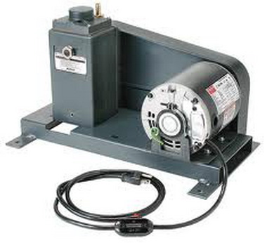

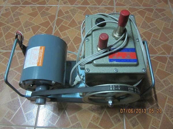

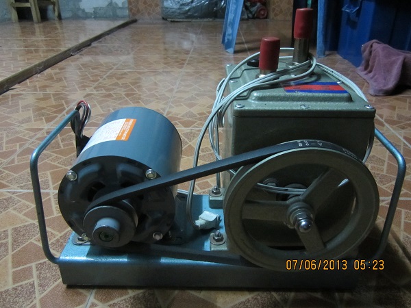

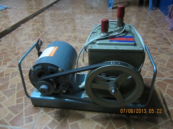

อันนี้ เครื่องแวคคั่ม ประจำการอยู่ ใช้ดี ดูเก่าแก่
นำเข้ามาจากพี่ยุุ่น Japan ยี่ห้อเขาดีนะ MAKASHI  ตามความคิดผม
แต่ราคาแรงใช้ได้ นี้คือเหตุผลหนึ่ง มันมี 2 เครื่องอะ
ทั้ง 2 เครื่องได้รับการดื่ม น้ำมันเครื่องแวคคั่มจาก USA อย่างดี
เอาภาพให้ดูเครื่องแวคคั่มแอร์รถยนต์ที่เขาใช้กันหลักๆ ก็จะมีอยู่ 2 แบบ
ได้ที่เอาคอมตู้เย็น หรือ ใช้คอมแอร์รถยนต์ มาทำเครื่องแวคคั่ม
ขอย้ำ อย่าเอามาใช้เด็ดขาด เก็บเงินซื้ออย่างนี้ดีกว่า ประสิทธิภาพดีกว่า
แวคดีกว่า สะดวกกว่า และดูเป็นมืออาชีพ ดูดีมีชาติกระกูลกว่าครับ

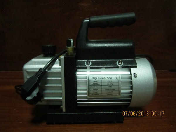

  เจ๋ง เจ๋ง อย่าใช้เครื่องแวคคั่มแบบดัดแปลง  เจ๋ง
     ก่อนอื่น บอกก่อนนะครับไม่ได้มาเขียนเพื่อดูถูกใครว่าไม่มืออาชีพในการทำแอร์ ผมสังเกตุเห็นมีการใช้ เครื่องแวคคั่มโดยแปลงเอาอุปกรณ์ที่สามารถดูดได้
เช่น คอมแอร์ตู้เย็น  คอมเพรสเวฮร์รถยนต์  คอมเพรสเซอร์บ้าน ฯลฯ มาทำเป็นเครื่องแวคคั่มสูญญากาศ
                การดูดอากาศและความชื้นออกจากระบบ โดยปั๊มสุญญากาศเรียกว่า การทำสุญญากาศหรือการทำแวคคั่มระบบปั๊มสุญญากาศถูกให้สำหรับลดแรงดันในระบบและอัดทิ้งสู่อากาศ ภายนอกสายท่อกลางของแมนิโฟลด์เกจจะถูกต่อเข้ากับปั้มสุญญากาศทางด้านดูดวาล์วทั้งคู่ของ เกจจะอยู่ในตำแหน่งเปิดเต็มที่ เดินปั๊มสุญญากาศให้ความดันลดลงถึง - 30 ปอนด์/ตารางนิ้ว และใช้เวลาในการดูดความชื้นอย่างน้อย 20 นาที แต่ถ้าสามารถทำสุญญากาศระบบได้นานกว่านี้ก็จะเป็นการดี การใช้เวลาในการทำสุญญากาศระบบได้นานกว่านี้ยิ่งนานเท่าไร จะยิ่งทำให้การดูดอากาศและความชื้นออกจากระบบดีขึ้นเท่านั้น ซึ่งต้องอาศัยเครื่องแวคที่ดี มีกำลังแรงมา และประสิทธิภาพการแวคคั่มต่อนาทีดี
             แต่ การนำเอา คอมแอร์ตู้เย็น  คอมเพรสเวฮร์รถยนต์  คอมเพรสเซอร์บ้าน ซึ่งไม่มีหน้าที่ในการดูดความชื้น ประกอบกับ เครื่องแวคนอกเหนือจากเครื่อมอเตอร์แล้ว จะต้องมีการใส่น้ำมันเครื่องแวค ซึ่งสำคัญเพราะในระหว่างที่มีการดูดอากาศออกมา น้ำมันเครื่องแวคจะมีหน้าที่ดูดอากาศ ความชื้นอีกทางหนึ่งด้วย  การนำอุปกรณ์ประกอบ ดังกล่าวข้างต้นมาดัด
แปลงจึงขาดประเด็นนี้ไป ทำให้การทำระบบแอร์ไม่สมบูรณ์แน่นอน มีผลเสียมากกว่าครับ
           ตัวอย่างเช่น การนำเอาส่วนคอมตู้เย็นที่จะเอามาทำเครื่องแว๊คนั้น มันดูดออกไม่หมดหรอก เพราะ
คอมตู้เย็น ลูกสูบไม่มีแหวน ดังนั้นอากาศจึงรั่วผ่านกระบอกสูบและลูกสูบได้เล็กน้อย นั้นคือ แวคยังไงก็มีความชื้นอยู่ดี
          เอาเป็นว่าซื้อเครื่องแวคคั่มชั้นเดียว 2000 กว่าๆ ก็ใช้ได้แล้วครับ  ถ้ามีเงินอยากทำแอร์เป็น เล่น 2 ชั้นไปเลยครับ
อ่านมาก รู้มาก แต่ทำแอร์ไม่เป็น...จบกัน ยิงฟันยิ้ม ยิงฟันยิ้ม ยิงฟันยิ้ม ยิงฟันยิ้ม ยิงฟันยิ้ม

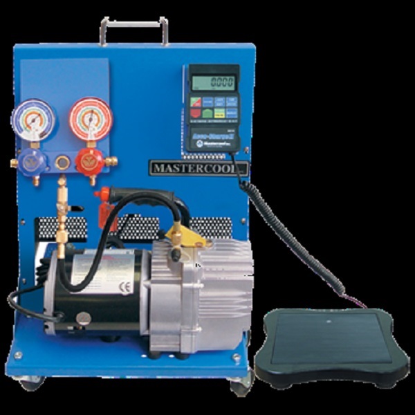

แบบนี้ก็ดีครับ
มีทั้งเครื่องแวค เติมน้ำยาแอร์  ชั้งน้ำยาแอร์ พร้อมเสร็จ
แตาราคงแรงน่าดู

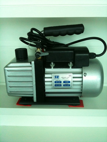

« ตอบ #248 เมื่อ: 07 มิถุนายน 2013, 13:27:40 »
ว่าจะทำไว้กดไล่อากาศ  ยิ้มเท่ห์

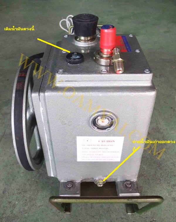

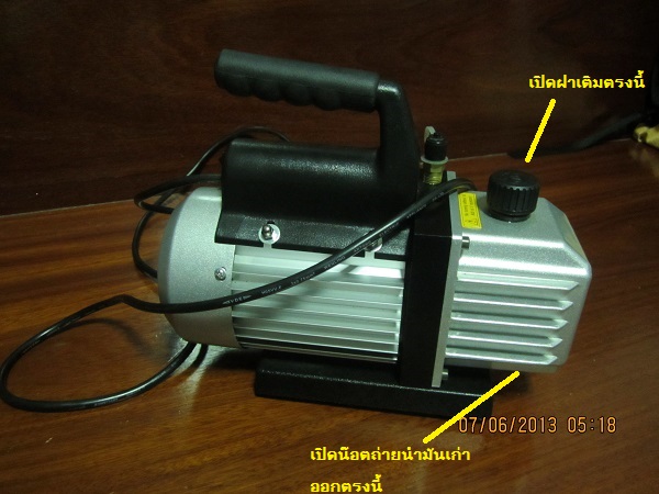

พี่ น้ำมันสำหรับใส่ในเครื่อง แวคคอมส์ ควรเปลี่ยนยังไงครับ และต้องเติมเพิ่มไหม เห็นแวคทีไร มีไอน้ำมันปนมาตลอด แล้ว น้ำมันราคาเท่าไหร่  ขยิบตา
Buranasak
กระทู้: 5,760
« ตอบ #250 เมื่อ: 07 มิถุนายน 2013, 16:54:43 »
น้ำมันคอมควรเปลี่ยนทุก 3 เดือน สำหรับการใช้งานทุกๆวัน เช่นร้านแอร์
เพราะน้ำมันมีหน้าที่ดูดความชื้นจากระบบ จะเห็นว่าถ้าเราเปิดระบบไว้นานๆ
แล้วแวคคั่ม มีไอออกมาตอนแวคคั่ม นั้นคือ ความชื้นทำปฏิกริยากับน้ำมันคอม
ที่ดูดความชื้นนะครับ  สักพักได้ระดับมันก็จะหายไป
น้ำมันคอม เขาไม่jใช่เติมเพิ่มdyoครับ เขาถ่ายทิ้งเปลี่ยนใหม่ เหมือนถ่ายน้ำมันเครื่อง
รถยนต์ครับ ของคุณตู่น่าจะไม่ได้ถ่ายนานแล้วมั้งครับ ลองถ่ายของเก่าทิ้งออกไป
รักษาเครื่องแวคคั่มด้วย จะได้อยู่กับเรานานๆ
แกลอนนั้นผมซื้อมา 800 บาทครับ
ตกลิตรละประมาณ 200 บาท ไม่แพงนะ อย่า
ใช้น้ำมันคอม R12  R134a  มาใส่แทนหละมันคนละหน้าที่กัน

« ตอบ #252 เมื่อ: 07 มิถุนายน 2013, 17:13:39 »
เครื่องนี้เหมือนที่ผมใช้ ยี่ห้อ MAKASHI  Made in Japan
แต่เป็น 100 ลิตร  1/2 HP
* -100--~1.JPG (118.03 KB, 600x754 - ดู 5460 ครั้ง.)

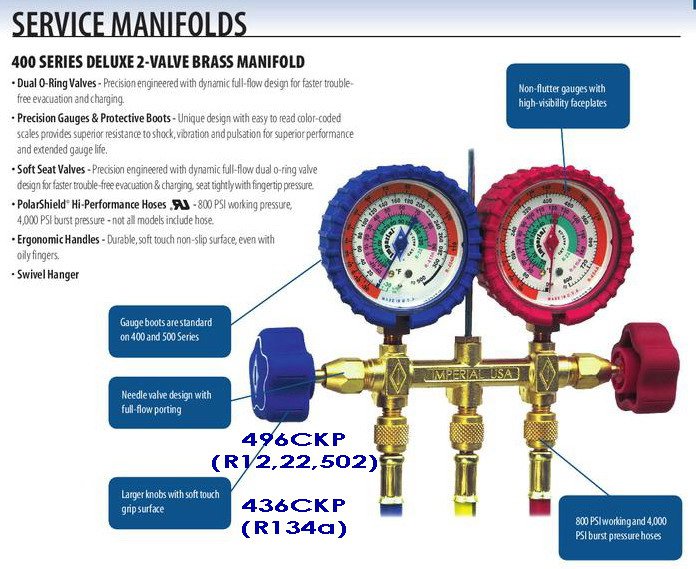

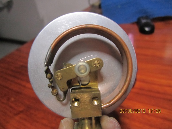

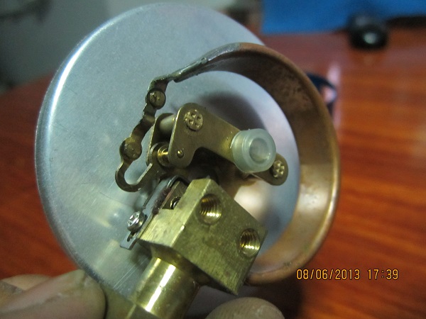

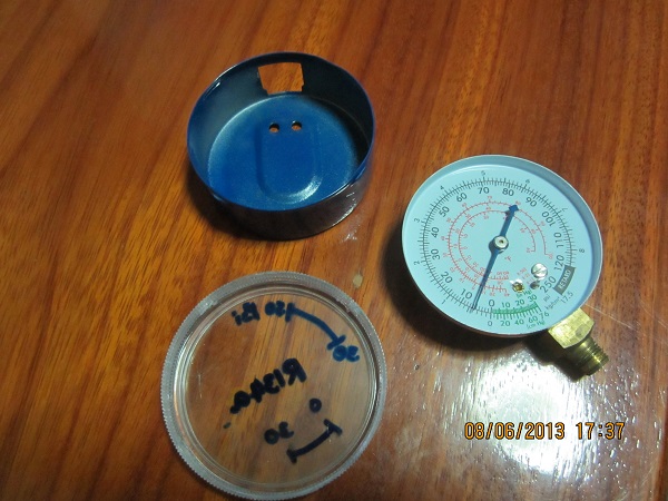

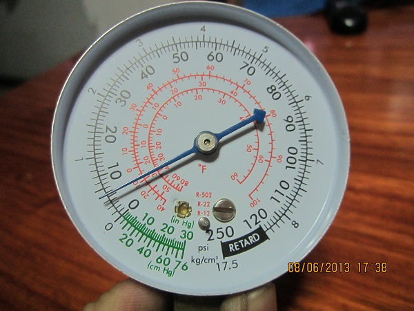

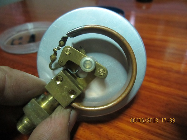

 เจ๋ง ชำแหละเกย์วัดของ เกจแมนิโฟลด์  เจ๋ง
                  ในการตรวจสอบระบบปรับอากาศนอกเหนือจากการตรวจสอบด้วยสายตาแล้ว เกจแมนิโฟลด์ก็เป็นเครื่องมือสำหรับใช้วัดค่าความดันของระบบทั้งทางด้านความดันต่ำและความดันสูง ซึ่งค่าความดันที่ได้เราสามารถนำมาวิเคราะห์หาสาเหตุต่างๆที่เกิดขึ้นกับระบบปรับอากาศได้ เพราะบางครั้งอุปกรณ์ที่เกิดการชำรุดเสียหาย ช่างที่ทำการตรวจสอบไม่สามารถมองเห็นด้วยสายตา ฉะนั้นจึงได้นำค่าความดันน้ำยาที่ผิดปกติบ่อยครั้งมาเป็นตัวอย่างเพื่อให้เป็นแนวทางในการวิเคราะห์ข้อขัดข้อง
                 ปัจจุบันเกจแมนิโฟลด์ ในตลาดมีมากมายหลากหลายยี่ห้อ รวมถึงราคามีตั้งแต่ 700 บาทขึ้นไป ของดีมียี่ห้อก็จะแพงไปเรื่อยๆ ซึ่งสามารถใช้ได้นานมีความคงทนตามราคาและยี่ห้อ วัสดุที่ใช้ผลิตต่างกัน  หลักการเลือกซื้อผมเอาง่ายๆเลยนะครับ  มือสมัครเล่น อยากฝึกทำเอาไว้เติมน้ำยาเอง ซื้อถูกๆเลยครับ เหตุผลคุณใช้ไม่กี่
ครั้งหลอก คงไม่มีใครนะครับที่จะเติมน้ำยากันทุกเดือนเหมือนจ่ายค่างวดผ่อนรถ  ยิงฟันยิ้ม ยิงฟันยิ้ม ยิงฟันยิ้ม ยิงฟันยิ้ม ยิงฟันยิ้ม  มืออาชีพ คือ ร้านแอรื หรือทำแอร์เป็นประจำ ก็เล่ระดับกลางๆขึ้นไปอย่าง Imperial ครับดีมากมาย ดูดีมีฐานะ  ยิงฟันยิ้ม ยิงฟันยิ้ม ยิงฟันยิ้ม ยิงฟันยิ้ม ยิงฟันยิ้ม
                   กระทู้นี้ไม่ได้มาเขียนเรื่องเกจแมนิโฟลด์ นะร่ายไปซะยาว  ผมจะเอาเกย์ของเกจแมนิโฟลด์  มาชำแหละให้ดูครับ อันนี้ของจีนถูกมาก 800 บาท ไม่อธิบาย
นะ ดูรูปเอา ขางในไม่มีกลไก อะไรมาก แต่สำคัญสำหรับคนทำแอร์ทุกคน
 ท่านตู่  ท่านเจ หรือเพื่อนๆที่ทำแอร์เอง ใช้เเกจแมนิโฟลด์  รุ่นไหนเอาภาพมาโชว์กันหน่อย
* 1.jpg (114.31 KB, 600x450 - ดู 4822 ครั้ง.)
* 2.jpg (106.14 KB, 600x450 - ดู 4837 ครั้ง.)

ยี่ห้อนี้ครับก็ใช้ดี เป็นที่รู้จักของช่างแอร์ มีการใช้ทั่วไปห มีราคาหน่อย
เกจ์คู่สำหรับชาร์จน้ำยาพร้อมสาย'IMPERIAL' 436CKP (R134a) มียางกันกระแทก

 เจ๋งเครื่องทำสุญญากาศ Vacuum Pump  เจ๋ง
   ไหนๆก็ว่ากันเรื่องของ เครื่องทำสุญญากาศ Vacuum Pump ก็ว่ากันให้จบเสียเลย เผื่อเป็นแนวทางในการเลือกซื้อ
เลือกใช้ให้เหมาะสมกับงาน  เครื่องทำสุญญากาศ Vacuum Pump สำหรับงานระบบทำความเย็นมี 2 ชนิด
1.เครื่องทำสุญญากาศแบบธรรมดา (Low Vacuum Pump)
               ใช้สำหรับดูดอากาศเพื่อทำสุญญากาศในระบบทำความเย็นทั่วไป เป็นแบบที่นิยมใช้กันมาตั้งแต่สมัยก่อน
อีกทั้งตัวเครื่องยังมีราคาถูก และเพียงพอต่อความต้องการในการใช้ทำสุญญากาศให้กับระบบทำความเย็นทั่วๆไป
เครื่องทำสุญญากาศแบบธรรมดานี้จะมีความสามารถในการดูดอากาศให้เป็นสุญญากาศ ได้ต่ำสุดที่ 25-27 inHg (นิ้วปรอท)
ซึ่งยังไม่ถึงขั้นที่เป็นสุญญากาศที่สมบูรณ์ (0 abs) แต่ก็ถือว่าเพียงพอในงานเครื่องทำความเย็นและเครื่องปรับอากาศ
แบบทั่วๆไปภายหลังจากการทำสูญญากาศด้วยปั๊มสูญญากาศแบบธรรมดา ความชื้นในระบบจะยังคงมีหลงเหลืออยู่บ้าง
แต่ก็มีเหลืออยู่ในปริมณที่ไม่มาก ซึ่งความชื้นที่เหลืออยู่เพียงเล็กน้อย จะถูกจัดการด้วยอุปกรณ์ที่มีชื่อว่า
Dryer Filter ซึ่งเป็นอุปกรณ์ที่ทำหน้าที่ในการกรองสิ่งแปลกปลอมและดูดความชื้นในระบบเครื่องปรับอากาศ
  จากรูปเป็นเครื่องทำสุญญากาศ Vacuum Pump แบบธรรมดา ช่างแอร์จะใช้ประเภทธรรมดา ใช้ได้แล้ว
ของผมก็จัดอยู่ในประเภทธรรมดานี้แหละ
รุ่นนี้เลยครับ เกจ์วัดน้ำยาแอร์ sp 36นิ้วครับ จุมพิต
มีปัญหา ติดต่อใด้โดยตรง

2.เครื่องทำสุญญากาศแบบประสิทธิภาพสูง (High Vacuum Pump)
              เป็นเครื่องทำสุญญากาศที่มีประสิทธิภาพในการดูดสูง สามารถดูดอากาศออกจากระบบ
ทำให้ระบบเป็นสุญญากาศได้ในระดับที่ตำไปกว่า 29-30 inHg (นิ้วปรอท) ซึ่งในระดับนี้เป็นระดับที่ต่ำมากๆจนถึงระดับที่เป็นสุญญากาศที่สมบูรณ์
 (0 abs) ซึ่งเมื่อในระบบเป็นสุญญากาศที่สมบูรณ์ ความชึ้นและไอน้ำใน จะกลายเป็นแก๊สและถูกดูดออกไปจนแทบจะไม่มีความชื้นเหลืออยู่อีกเลย
เครื่องแบบประสิทธิภาพสูงนี้ สามารถนำมาใช้กับงานระบบทำความเย็นได้ทุกประเภท แต่ตัวเครื่องมีราคาค่อนข้างแพง
ส่วนใหญ่จะใช้เครื่องแบบนี้ในงานที่เป็นกรณีเฉพาะ หรือมีใช้ในศูนย์บริการขนาดใหญ่ที่มีการเข้มงวดสูงในด้านมาตรฐานการให้บริการ
              แบบประสิทธิภาพสูง (High Vacuum Pump) ที่ผ่านมาถ้านเป็นร้านแอร์ไม่ต้องพูดถึงครับ ไม่มีใครใช้ ผมก็ไม่ใช้ แพงเวอร์  เกินความจำเป็น ยิงฟันยิ้ม ยิงฟันยิ้ม ยิงฟันยิ้ม ยิงฟันยิ้ม
                   ในส่วนของระยะเวลาในการเดินเครื่องทำสุญญากาศ ส่วนใหญ่ให้อิงตามคู่มือการติดตั้งที่แนบมากับเครื่อง
แต่ทั้งนี้จะอิงตามเวลาที่ผู้ผลิตแจ้งมาเพียงอย่างเดียวก็ไม่ได้ เพราะบางครั้งเครื่องทำสุญญากาศที่ใช้ ก็อาจมีกำลังในการดูดที่ไม่เท่ากัน
ควรใช้การสังเกตค่าที่แสดงบนเกจแมนิโฟลด์ ซึ่งระหว่าที่ทำสุญญากาศ ค่าที่แสดงต้องอยู่ในสเกลที่บอกค่าสุญญากาศ ซึ่งมีหน่วยเป็น
inHg (นิ้วปรอท) โดยส่วนใหญ่ ระยะเวลาที่เหมาะสมในการใช้ทำสุญญากาศ อยู่ที่ประมาณ 30 - 45 นาที
                 อ่านไว้เยอะๆครับ ทำไม่เป็น ไม่ได้ใช้ ไม่เป็นไรรู้ไว้ใช่ว่า ใส่บ่าแบกหาม ผมเอาความรู้มาประเคนให้ถึงที่แล้ว  จุมพิต จุมพิต จุมพิต จุมพิต

ถามเรื่องเกจ อีกนิสสส
เห็นข้างใน จะมีบอก r22 r12 สามารถนำมาวัด กับ น้ำยา R134 ได้ไหม หรือเอาของ R134 ไปวัด กับ แอร์บ้าน ซึ่งใช้ น้ำยา R22
ตัว สเกล อันเดียวกันไหม  ขยิบตา ขยิบตา
Buranasak
กระทู้: 5,760
« ตอบ #264 เมื่อ: 09 มิถุนายน 2013, 11:36:02 »
โอเคร คุณเจ สิ่งแรกที่เกจจะเสียก่อน (เท่าที่ผมเจอมานะครับ) คือ
1. เข็มไม่ตรงค่า
2. มือหมุน เกลียวตรงมือหมุน หมุนฟรี เพราะความบ้าพลังของเรา
         ตอนนี้ ที่บ้านผมมี เกจแมนิโฟลด์  5 อันแล้ว
ท่านตู่
ตามหลักการ ไม่ได้ครับ เราพอรู้กันว่าคุณสมบัติของสารทำความเย็นมี Pressure ต่างกันแน่นอน เกจแมนิโฟลด์
ที่ออกแบบมาโดยไม่มี R134a บอกในตัวเกจแมนิโฟลด์ ว่าใช้ได้ ค่า Pressure ต่างกัน
แต่ก็ว่านะครับ ไม่มีอะไรในโลกที่ช่างแอร์ไทย หรือคนไทย ทำไม่ได้ ฉลาดล้ำเลิศ เอามาใช้ถึงไม่ถูกต้องตามหลักก็เอามาใช้กัน...ผมก็เคยเอามาใช้น่ะ  ยิงฟันยิ้ม ยิงฟันยิ้ม ยิงฟันยิ้ม ยิงฟันยิ้ม
ลองดูคุณสมบัติ ของแต่ละตัว
R-12 Dichloridefluoromethane (CC12 F2)
             ไดคลอโรไดฟลูออโรมีเธน Dichloridefluoromethane มีคุณสมบัติ ไม่มีสี และไม่มีกลิ่นที่ความเข้มข้น
ตํ่ากว่า 20 เปอร์เซ็นต์โดยปริมาตร ในความเข้มข้นที่มากขึ้น จะมีกลิ่นคล้ายกับ Carbon Tetrachloride นอกจาก
นี้ยังไม่เป็นพิษไม่กัดกร่อน ไม่ติดไฟ และมีจุดเดือดที่ –21.7 OF (-29 OC) ที่ความดันบรรยากาศ
              รหัสสีของ R-12 คือ สีขาว
R-22 Monochlorodifluoromethane ( CHCIF2)
            โมโนคลอโรไดฟลูออโรมีเธน Monochlorodifluoromethane คือ สารทำ ความเย็นสังเคราะห์ที่ถูก
พัฒนาขึ้นสำ หรรับระบบทำ ความเย็นที่ต้องการ Evaporating Temperature ตํ่าๆ โดยสามารถใช้กับตู้เย็นภาย
ในครัวเรือนและระบบปรับอากาศ R-22 มีคุณสมบัติไม่เป็นพิษ, ไม่กัดกร่อน, ไม่ติดไฟ และมีจุดเดือดเท่ากับ –41
OF ที่ความดันบรรยากาศ R-22 สามารถใช้ได้กับคอมเพรสเซอร์ชนิด โรตารี่ ลูกสูบ ก้นหอย สกรู หรือชนิดหอยโข่ง
โดยR-22 นั้นมักจะมีนํ้าหรือความชื้นผสมอยู่ด้วย จำ นวนหนึ่งดังนั้นจึงจำ เป็นต้องใช้ Filter drier ในระบบเพื่อขจัดนํ้าออกจาก
สารทำ ความเย็น
         รหัสสีของ R-22 คือสีเขียว
R-134a Tetrafluoroethane (CH2FCF3) เตตระฟลูอโรอีเธน
                    R-134a มีความคล้ายคลังกับ R-22 มากแต่จะแตกต่างกันที่ R-134a ไม่เป็นอันตรายต่อชั้นโอโซนจึง
สามารถใช้แทน R-22 ได้ มีคุณสมบัติคือ ไม่กัดกร่อน ไม่ติดไฟ และไม่เป็นพิษ มีจุดเดือดเท่ากับ -15 OF ที่ความ
ดันบรรยากาศ โดยทั่วไปจะใช้ในระบบทำ ความเย็นที่มีอุณหภูมิปานกลาง หรือระบบปรับอากาศ เช่น ระบบปรับ
อากาศในอาคาร รถยนต์ หรือตู้เย็น
                   รหัสสีสำ หรับ R-143a คือสีฟ้าอ่อน
ผิดถูกประการใด ขออภัย เพิ่มเติมได้ ผมไม่ใช่นักเคมี  ยิงฟันยิ้ม ยิงฟันยิ้ม ยิงฟันยิ้ม
