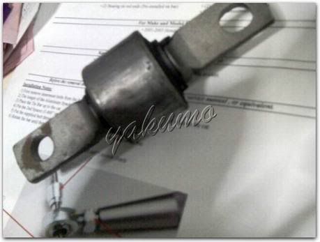

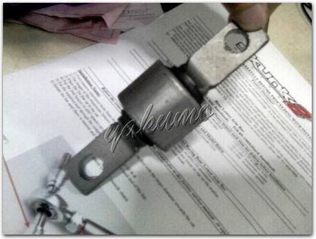

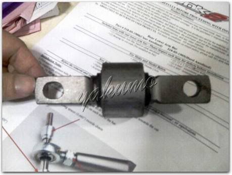

ก็อีกนั้นแหละครับ ช่วงนี้พอมีเวลาหาของเล่น ก็เลยไปเจอว่ามี Rear Camber Kit งานของ ไต้หวัน ออกมาตรงรุ่น กับ ES ที่ผมใช้อยู่ แต่ก็เสียดายที่ผมก็มีแล้ว แต่ก็เลยเอารูปมาให้ดูกันเพื่อว่าจะเอาไว้ เป็นแนวทางในการหาของเล่นกัน เท่าที่ทราบราคาไม่แพงมาก จับกันได้ ไม่แพงเท่าของ Nuespeed ที่ต้อง import มาจาก US อ่ะ แต่เท่าที่ดูงานจริงมาแล้ว คิดว่าแข็งแรงใช้ได้เลยล่ะครับ
ไอ้น๊อตตรงนั้นเอาไว้ ล๊อคนะครับสังเกตดีๆ จะมีแหวนสปริงด้วย
ยี้ห้อนี้แหละครับ
ตรงนี้จะเป็นหูที่ ยึดกับดุมล้อหลังนะครับ
Designed By P'Yuth

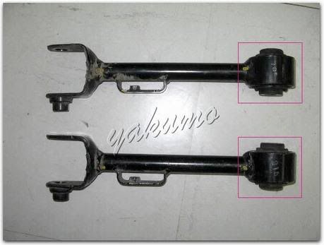

นี่ครับของผมที่ติดมากับดุมสตรีม แต่ไม่มีตัวที่ยึดกับตัวถัง(ที่เป็นรู) ไม่รู้ว่าจะเอาจากตัวที่ติดรถมาใส่ได้หรือเปล่า ไม่รู้ว่ามันถอดยังไงครับ
ต้องเปลี่ยนบูทยาง เป็นแบบในรูปที่ให้ดูครับถึงจะใส่ได้ ผมก็ลืมดูเหมือนกันคับขอโทษที ทั้งที่บ้านมีอยู่ 1 คู่ แต่ขนาดความยาวและขาอีกข้างนี้พอดีครับ
ขอบคุณมากมายครับ......
อาจหัวข้ออันนี้ผมเลย ไปเอามาให้ดูเพิ่มเติมว่าถ้าหากว่าเรามี Fix Camber ของ Steam อยู่ถ้าต้องการเอามาใช้กับ ES ต้องเปลี่ยนอะไร ก็ดูตามนี้เลยครับ
จากรูป จะเห็นที่ทำกรอบสีแดงๆ ไว้ นั้นเป็นส่วนของ บูทที่ยึดกับตัวรถ นะครับซึ่งต้องเปลี่ยนถึงจะใช้กับ ES ได้
ตัวบูทครับ
ตัวนี้เป็นรูปของ Camber ของผมที่ผมไปทำมาเมื่อนานมาแล้วครับ
เวลาลงในรถจะเป็นนะครับว่ามันต้องใช้บูทยึดกับตัวรถ ดังรูปนะ

vk6545
กระทู้: 168
« ตอบ #30 เมื่อ: 29 สิงหาคม 2008, 07:50:03 »
พี่ครับแล้วเจ้าบูทที่ว่าเนี่ย เราจะถอดจาก ES ที่ตอนนี้ติดรถอยู่ได้มั๊ยครับ แล้วมาสวมกับ Camber ของ lสตรีมที่จะเอาไปทำหรือถ้าจะซื้อใหม่ราคาประมาณเท่าไหร่ครับ(เฉพาะบูทหน่ะครับ)
Yakumo
กระทู้: 698
« ตอบ #31 เมื่อ: 29 สิงหาคม 2008, 16:47:23 »
ถอดของเดิมออกมาใส่แทนก็ได้ครับ แต่สำหรับตัวบูทอย่างเดี่ยวก็น่าจะมีขายครับ แต่ราคาผมเองก็ยังไม่ได้ Check เลย
