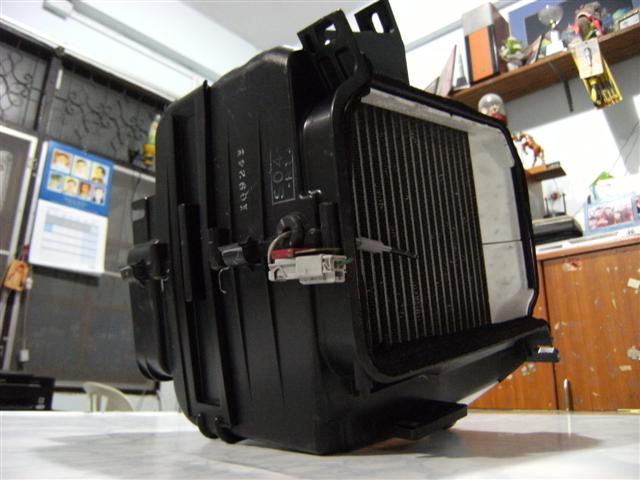

ลองใช้ เกจวัดแล้วครับที่ด้าน Hi จะได้สูงสุดที่ 180 psi เอง ( แต่จากที่หาอ่านๆดู หลายเจ้าบอกว่า ควรจะอยู่ที่ ประมาณ 230 psi )  ตกใจ
« ตอบ #6 เมื่อ: 30 มีนาคม 2012, 22:56:47 »
เย็นครับ แต่ต้องปรับตัวตั้งอุณหภูมิ มาสุด ( กระจกขึ้นฝ้าเลย  เศร้า )
แต่ถ้าปรับลดลงมาประมาณกลางๆ จะรู้สึกไม่ค่อยเย็น ( ดูที่ คอมแอร์ จะตัดต่อถี่มาก ) เป็นไปได้ไหมตำแหน่ง sensor อุณหภูมิที่ตู้แอร์
วางไม่เหมาะสม ตกใจ
วางไว้ตำแหน่งไหนครับ ของผมวางไว้แบบในรูปเลย
ตอนแรกมันก็ตัดเร็วถ้าเปิดครึ่งเดียว เลยย้ายมาซ่อนไว้ด้านล่างๆ ใช้ไปใช้มายังไงก็ยังตัดเร็วเหมือนเดิม
เลยตัดสินใจ เปลี่ยนเทอร์โมสตัทตัวใหม่ ของศูนย์ 700 กว่าบาท แล้ววางตำแหน่งที่บอกข้างต้น
ปรากฏว่าแอร์ทำงานปกติเลยครับ เปิดครึ่งเดียวกลางวันก็เย็นแล้ว ไม่ตัดไวละ  สรุปไอที่มันตัดเร็วอะ เทอร์โมสตัทเสื่อมครับ  ยิงฟันยิ้ม

« ตอบ #7 เมื่อ: 30 มีนาคม 2012, 23:07:03 »
ตำแหน่งนี้เลย  โกรธ
งันสงสัยต้องไปเบิก 0 มาเปลี่ยนแล้ว อาการเหมือน น้าพี เลย ฮืม
ถ้าเปลี่ยนแล้ว ผลเป็นเช่นไร จะมารายงานผลให้ทราบ  ขอบคุณครับ  ยิงฟันยิ้ม

« ตอบ #24 เมื่อ: 01 เมษายน 2012, 03:07:32 »
ปล.ความดันด้านHi ผมก็ไม่ค่อยแน่ใจเท่าไหร่ มัวดูแต่ด้านLowอะครับ
ไปที่ศุนย์แล้วบอกว่า เทอร์โมสตัท ได้เลยใช่มั๊ยครับ หรือต้องบอกอะไรเพิ่มเติมอีกมั๊ยอ่าครับ  อายจัง
« ตอบ #25 เมื่อ: 01 เมษายน 2012, 15:22:45 »
ก็ไม่ต้องบอกอะไรเพิ่มแล้วครับ ถ้าศูนย์ไม่เข้าใจก็บอก พาสนัมเบอร์ไป
80430 - S04 - K41

« ตอบ #27 เมื่อ: 02 เมษายน 2012, 16:01:12 »
 ยิ้มเท่ห์ ถามต่ออีกนิสสครับ หากเปลี่ยนsenser ต้องถอดคอยล์เย็นออกด้วยมั้ยครับ หรือแค่เปิดฝาตู้ได้.. แบบว่าไม่อยากเติมน้ำยาใหม่อ่ะครับ
« ตอบ #28 เมื่อ: 02 เมษายน 2012, 16:38:37 »
แง้มๆเอาก็ได้ครับ แต่ระวังเจ็บมือหน่อยละกัน
