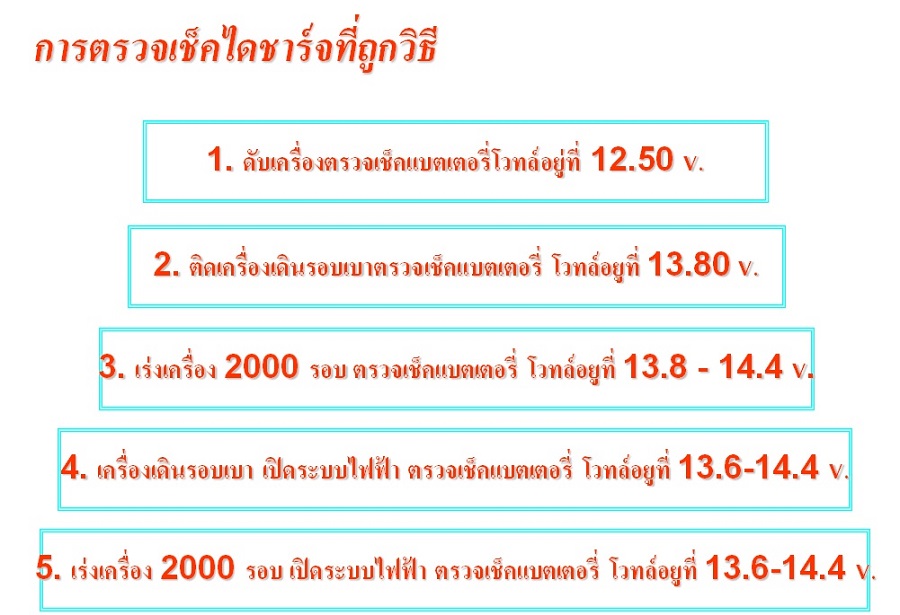

ถามว่าทำไมมันถึงไม่ชาร์ท ในทั้งๆที่เปลี่ยนใหม่....กว้างมากครับ ขอตอบเป็นประเด็นก็แล้วกัน
1. ไดชาร์ทไม่ดีเอง ....ซึ่งไม่ค่อยแน่ใจ แต่มีผลอยู่คือไม่ชาร์ท ก็ต้องสงสัยไว้่ก่อน
2.  จัดต่อไฟ สายไฟมันขาด หรือหลวมไหม
3.  ฟิวส์ขาด
      จริงๆการไปเปลี่ยนมาที่ร้าน ร้านจะต้องเช็คให้ก่อนปล่อยรถลูกค้าออกจากร้านน่ะครับ เพราะ เราสามารถเช็คได้ทันทีว่ามันชาร์หรือไม่ชาร์ท
ใช้ Digital meter เช็คก็รู้แล้วหละครับว่าไดชาร์ททำงาน หรือเปล่า ยิ่งไปทำร้านที่เป็นไดนาโม ไม่สมควรให้เกิดเรื่องนี้อีกเลย เพราะเป็นทางของเขาแท้ๆ
อย่างเช่นการเช็คการชาร๋์ของ ไดชาร์ท ผมขอลงไว่้ให้ดูก่อนครับ
* 2.jpg (138.58 KB, 900x615 - ดู 2272 ครั้ง.)

อีกอย่างที่ช่างบอกว่า....ปลั๊ก อาจจะเสีย ไฟเลยไม่เข้าอันนี้ ฟังแล้วช่างที่เปลี่ยน เป็นช่างเถอะจริงๆ
เพราะ ถ้าปลั๊กหลวม แล้วไฟไม่ชาร์ท นี้ก็ยิ่งไปใหญ่ ไม่เช็คก่อนปล่อยลูกค้าออกจากร้าน เอาง่ายๆครับ
เช็คได้ชารทหรอไม่เอา มิเตอร์จิ้มดู  จะได้ค่าออกมาเกิน 12 V ตามาตรฐานของแบตแน่ เพราะ ไดชาร์ท
กำลังขารทอยู่  ถ้าไดไม่ชารทมันไม่ขึ้นตัวเลขให้เห็นหรอกครับ
จากรูปไดชารทที่ผมเปลี่ยนเองมากับมือ สตาร์ท ออกมาได้ค่าตามรูป
* IMG_3705.jpg (109.64 KB, 600x450 - ดู 2376 ครั้ง.)
* IMG_3741.jpg (96.49 KB, 600x450 - ดู 2092 ครั้ง.)
