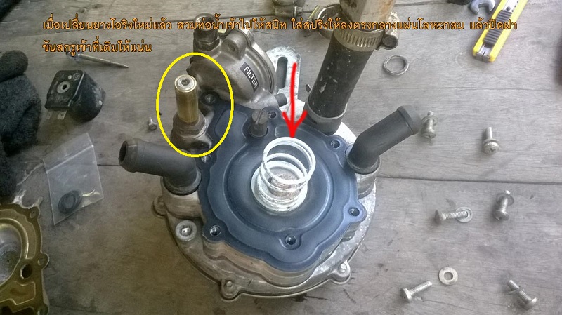

อาการน้ำหาย ความร้อนขึ้น มีลมในระบบระบายความร้อน ตามภาพเลยครับ
* 0000น้ำรั่ว.jpg (116.72 KB, 648x1154 - ดู 6518 ครั้ง.)
* 0000ตำแหน่ง.jpg (116.35 KB, 1080x607 - ดู 6230 ครั้ง.)
* 0001แก๊ส.jpg (112.26 KB, 1080x607 - ดู 6053 ครั้ง.)
* 0004ถอดสาย.jpg (94.61 KB, 1080x607 - ดู 6113 ครั้ง.)
* 0003ท่อน้ำเดิม.jpg (104.04 KB, 1080x607 - ดู 7614 ครั้ง.)
* 0005ท่อน้ำใหม่.jpg (116.76 KB, 648x906 - ดู 6174 ครั้ง.)
« แก้ไขครั้งสุดท้าย: 07 มกราคม 2014, 13:24:44 โดย Sitti2519 » บันทึกการเข้า

« ตอบ #1 เมื่อ: 03 มกราคม 2014, 23:44:39 »
ต่อ
* 0002ถอดหม้อต้ม.jpg (112.67 KB, 1080x607 - ดู 8449 ครั้ง.)
* 0007แผ่นปิดไดอะแฟรม.jpg (98.19 KB, 1080x607 - ดู 7444 ครั้ง.)

« ตอบ #2 เมื่อ: 03 มกราคม 2014, 23:48:42 »
ต่อ
* 0013ยางเก่า.jpg (90.25 KB, 1080x607 - ดู 5956 ครั้ง.)
* 0006ยางโอริง.jpg (86.22 KB, 1080x607 - ดู 6483 ครั้ง.)
* 0012ใส่ยางใหม่.jpg (83.62 KB, 1080x607 - ดู 7338 ครั้ง.)
* 0014ใส่สปริง.jpg (111.34 KB, 1080x607 - ดู 5924 ครั้ง.)
* 0015ปิดฝา.jpg (94.36 KB, 1080x607 - ดู 5936 ครั้ง.)
* 0016ท่อผุ.jpg (107 KB, 1080x607 - ดู 6128 ครั้ง.)

« ตอบ #3 เมื่อ: 03 มกราคม 2014, 23:51:10 »
ต่ออันสุดท้าย
* 0017จบ.jpg (114.36 KB, 1080x607 - ดู 5771 ครั้ง.)
* WP_20131228_117.jpg (85.68 KB, 720x404 - ดู 5718 ครั้ง.)

« ตอบ #18 เมื่อ: 06 มกราคม 2014, 13:00:52 »
เย็นนี้จะลองวิ่งอัดๆใหม่อีกสักที ถ้าความร้อนไม่ขึ้นอีกคือจบครับที่ 140 บาท แลบลิ้น
Sitti2519
กระทู้: 3,352
« ตอบ #19 เมื่อ: 06 มกราคม 2014, 13:19:37 »
ลืมบอกไป ประแจปากตายที่ใช้ขันเอาท่อแก๊สออก ใช้เบอร์ 13 นะครับ ใครไม่มีก็หาไว้ซะ

« ตอบ #23 เมื่อ: 06 มกราคม 2014, 15:48:59 »
ฝากไว้อีกเรื่องสำหรับหม้อต้มแก๊ส ใครเคยเจอปัญหา เวลาสจาร์ทเช้าๆ เครื่องติดดี
แต่ตอนขับไปแล้วไปจอดแวะซื้อของ กินข้าว กลับมาสตาร์ทไม่ติด
ทั้งนี้ไม่มีอะไรเสีย แบตแรง หัวเทียนเปลี่ยนหละ คือ ดูแล้วไม่น่ามีจุดบกพร่อง ตกใจ
Honda Civic EK 96-D16Y4 AT
โทรศัพท์  081-4340153
กระทู้แอร์ครับ....ลองไปอ่านดู
Buranasak
กระทู้: 5,760
« ตอบ #24 เมื่อ: 06 มกราคม 2014, 15:51:09 »
ถ้าใครบอกว่าใช่เลยๆ  อาการนี้เกิดจากโซลินอยด์วาล์ว ตรงตอ๊กแก๊ส
มันล้า เนื่องจาสปริง และตัวอย่างปิดเปิด แก๊สที่วิ่งมาจากถังแก๊ส มันเสื่อม
Buranasak
กระทู้: 5,760
« ตอบ #25 เมื่อ: 06 มกราคม 2014, 15:53:42 »
ใครที่เจอปัญหานี้ และสามารถทำเองได้ ซื้อ โซลินอยดฟ์มาเปลี่ยนเลย ซึ่ง หม้อต้ม
ใครใช้มานานและสภาพยังดีอยู่แนะนำรื้อทีเดียวเปลี่ยนพร้อมกับชุดซ่อม
ใหม่ สบายใจทีเดียว ล้างใหขาวๆสะอาด ติดตั้งกลับ เหมือนติดแก๊สมาใหม่
ระบบไหลลื่ยดีครับ

ขากลับเสียดายถนนไม่โล่ง เลยว่าจะวิ่งอัดๆลองดู อดเลย แต่ดูแล้วความร้อนไม่ขึ้นครับ สงบเลยทีนี้ พรุ่งนี้เช้าจะหาจังหวะเล่นสักหน่อย ถ้าไม่ขึ้น ตอนเย็นจะต้องหาพวงมาลัยมาเซ่นแม่ย่านางแล้วครับ บอกแม่ย่านางไว้แล้วถ้าหายจะถวายพวงมาลัยครับ  ยิ้มกว้างๆ

โอ๊ยก่อนหน้านี้ขับไม่มีความสุขเลย มัวแต่มองเข็มความร้อนมากกว่ามองทางเสียอีก ของผมพอมันขึ้น มันขึ้นเกือบสุดจนจะถึงขีดแดงอยู่แล้วครับ น้ำดันออกจากหม้อน้ำล้นมาถังพักหม้อน้ำเดือดปุดๆเลย อาการนี้ไม่ใช่ฝาเสียนะครับ มันมีลมมากในระบบ จนดันน้ำออกมาเพราะเครื่องร้อนจัด สุดขีด ทฤษฎีเรื่องน้ำดันฝาหม้อน้ำเพราะฝารักษาความดันไม่ได้ ลืมไปได้เลยครับ  แลบลิ้น
สถานการณ์เดียวกันก่อนทำ หับตอนนี่ต่างกันไหมครับ  ถ้าไม่ขึ้นแสดงว่ามีแนวโน้มที่ดีหละ

สาเหตุที่มีลมมากเพราะ ครั้งแรกที่เราไล่ลมใหม่ๆมันทำงานได้ปกติ พอเราขับวิ่งๆไป อัดไป 120 สบายๆ วาล์วน้ำเปิดปกติ แต่มันก็ดันน้ำออกไปมากขึ้นเรื่อยๆ ยิ่งเร่งแรงก็ยิ่งดันมาก น้ำก็หายมาก พอเราจอด ดับเครื่อง เครื่องมันมีที่ว่างในะบบน้ำ มันก็จะดูดเอาอากาศเข้าไปตามรูรั่วต่างๆให้เข้าไปในระบบน้ำ พอขับไปอีกก็ดันน้ำออกสะสมไปเรื่อยๆ จอดเครื่องอีกแทนที่มันจะดูดน้ำจากหม้อพักน้ำสำรอง มันกลับดูดอากาศเข้าที่รอยรั่วเหล่านั้นอีก ทำให้เกิดที่ว่าง น้ำยาหล่อเย็นที่ส่วนบนของหม้อน้ำโดนความร้อนก็กลายเป็นของแข็งสีขาวอุดรูน้ำที่หม้อน้ำเข้าไปอีก ระบบก็เริ่มตันไปเรื่อย จนบางช่องตันไปเลย จึงยังเห็นมีน้ำอยู่บนคอหม้อน้ำ เราก็นึกว่าน้ำเต็มอยู่ ที่ไหนได้ ส่วนอื่นลมเข้าไปแทนที่มากแล้ว ทีเห็นมันมีน้ำค้างอยู่ถึงคอหม้อน้ำเพราะมันตันแล้ว ที่แท้ในระบบน้ำกลับขาดไป ฮืม
Sitti2519
กระทู้: 3,352
« ตอบ #39 เมื่อ: 06 มกราคม 2014, 18:28:13 »
เมื่อมีแต่ลมมากขึ้น น้ำไม่เต็มระบบที่ควรจะเต็ม น้ำจึงไม่สามารถโดน สวิตซ์พัดลมความร้อนตรงวาล์วน้ำ น้ำน้อย อุณหภูมิของน้ำจึงไม่ถึงค่าที่จะสามารถไปเปิดวาล์วน้ำได้ ท่อน้ำล่างจึงเย็น (เมื่อจับดูจะรู้ว่าเย็น) วาล์วน้ำไม่เปิด พัดลมก็ย่อมไม่ทำงาน เกจความร้อนจึงถือว่าไม่เสีย ถือว่าใช้ได้ปกติ  ฮืม ความร้อนก็ยิ่งสูงขึ้นไปอีก  อายจัง
