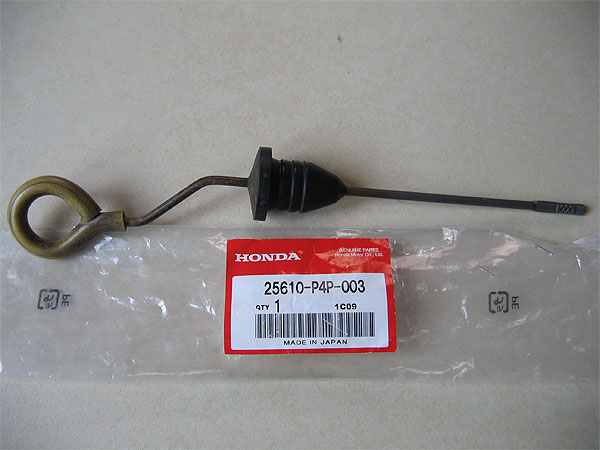

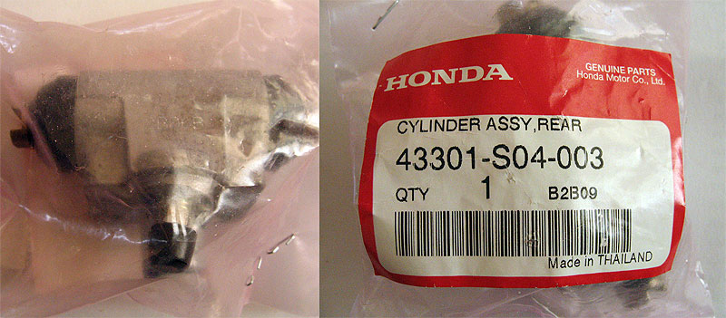

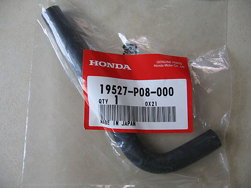

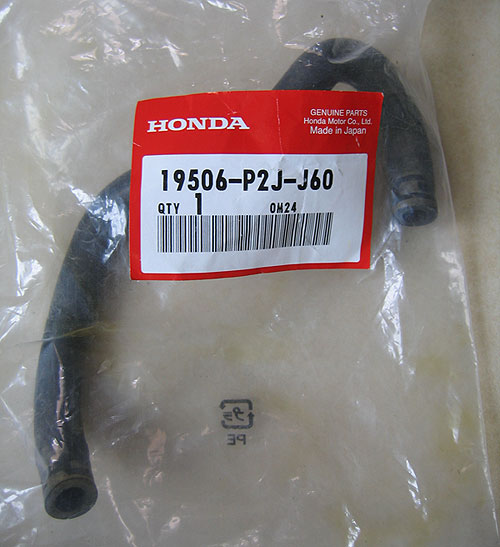

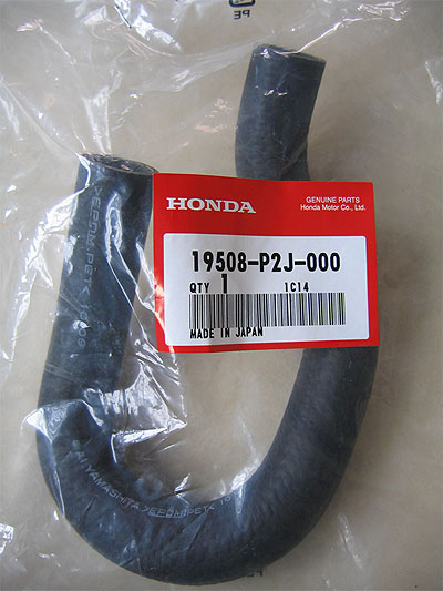

« ตอบ #94 เมื่อ: 21 เมษายน 2012, 22:21:06 »
  ราคาอะไหล่แท้ศูนย์ ปี 2555 ที่ใส่กับ Civic EK 96  ตาโต เครื่อง D16Y4
  - ข้อมูลราคาอะไหล่บางชิ้นได้จากการสอบถาม 0 ครับ และ อะไหล่บางชิ้นซื้อเองครับ -
  1.ประเกนเหลว                                  รหัส 11251-TB1-216  ราคาหลอดละ 160 บาท ยังไม่ vat 7%
  2. ชุดซ่อมคาลิปเปอร์ดิสเบรค             รหัส 01473-SV4-000  ราคา 1055 บาท ยังไม่ vat 7% ลมจับ
  3. บู๊ชสวิงอาร์มหลัง แท้ศูนย์                รหัส  52385-S21-003   ราคาตัวละ  818  บาท ไม่ vat 7%
  4. บู๊ชยางรองเหล็กกันโคลงหน้า          รหัส  51306-S04-003   ราคาตัวละ  115  บาท ไม่ vat 7%
  5. ข้อต่อเหล็กกันโคลงหน้า                 รหัส  51320-S04-003   ราคาตัวละ  1757  บาท ไม่ vat 7%
  6. ลูกยางรองคันเบรค                        รหัส 46505-SA5-000 ราคาตัวละ  66 บาท ไม่ vat 7%
  7. น้ำมันเบรค 0.5 ลิตร DOT 3         รหัส 08203-P9900-ZTB ราคาขวดละ 130  บาท ไม่ vat 7%
  8. น้ำยาหล่อเย็นหม้อน้ำรถยนต์           รหัส 08C04 - TH400   ราคาแกลอนละ 270  บาท ไม่ vat 7%
  9. ชุดลูกสูบเบรกหลัง ดรัมเบรค          รหัส 43301-S04-003  ราคาตัวละ  1315  บาท ไม่ vat 7%
  10. หัวเทียน 0                                   รหัส 98079-5615Z  ราคาหัวละ 71  บาท ไม่ vat 7%
  11. น้ำมันเกียร์ออโต้ honda  1  ลิตร  รหัส 08268-P9901-ZT1  ราคาขวดละ 170  บาท ไม่ vat 7%  เปลี่ยนครั้งนึงใช้  3 ลิตร
 ชุดยางแท่นเครื่อง ภาพประกอบ
 http://www.hondaoriginalparts.com/honda_car_parts_selection.php?block_01=18S0401&block_02=B__4703&block_03=15272
 12. ยางแท่นเครื่องด้านหน้าข้างขวา AT(ติดกับชุดเกียร์ใต้กรองอากาศ)  รหัส 50841-SR3-984  ราคา 876 บาท ไม่ vat 7%
 13. ชุดยางแท่นเครื่อง (หิ้วเครื่องด้านขวา ฝั่งคนขับ)                              รหัส 50805-SX8-T00  ราคา 1657 บาท ไม่ vat 7%
 14. ยางแท่นเครื่องด้านหลัง เกียร์ออโต้                                                 รหัส 50810-SR3-983 ราคา 1538 บาท ไม่ vat 7%
 15. ยางแท่นเครื่อง (หิ้วเครื่องด้านซ้าย ฝั่งผู้โดยสาร)                              รหัส 50820-S04-013 ราคา 3768 บาท ไม่ vat 7%
  ชุดท่อยาง ภาพประกอบ
  http://www.hondaoriginalparts.com/honda_car_parts_selection.php?block_01=19S04KD1&block_02=E__1512&block_03=15669
 16. ท่อยางสูญญากาศ   รหัส 19506-P2J-J60  ราคา 166 บาท  ไม่ vat 7%
 17. ท่อยางน้ำไหลออก   รหัส 19508-P2J-000  ราคา 258  บาท ไม่ vat 7%
 18. ท่อยาง                   รหัส 19527-P08-000  ราคา 151  บาท ไม่ vat 7%
* IMG_7518.jpg (78.72 KB, 800x351 - ดู 9707 ครั้ง.)
* IMG_7522.jpg (40.13 KB, 500x375 - ดู 9763 ครั้ง.)
* IMG_7524.jpg (48.36 KB, 400x533 - ดู 9717 ครั้ง.)
* IMG_7528.jpg (51.72 KB, 500x547 - ดู 9880 ครั้ง.)
* IMG_7525.jpg (44.39 KB, 600x450 - ดู 9629 ครั้ง.)
* IMG_7531.jpg (46.15 KB, 600x450 - ดู 9791 ครั้ง.)
« แก้ไขครั้งสุดท้าย: 21 เมษายน 2012, 22:45:48 โดย ลุงโอ่ง » บันทึกการเข้า

« ตอบ #117 เมื่อ: 28 พฤษภาคม 2013, 20:34:11 »
ตัววัดระดับน้ำมัน (ลูกลอยในถังน้ำมัน)
1685 B.
* IMG_0732.jpg (100.85 KB, 500x669 - ดู 8019 ครั้ง.)
* IMG_0733.jpg (97.4 KB, 500x669 - ดู 8028 ครั้ง.)
