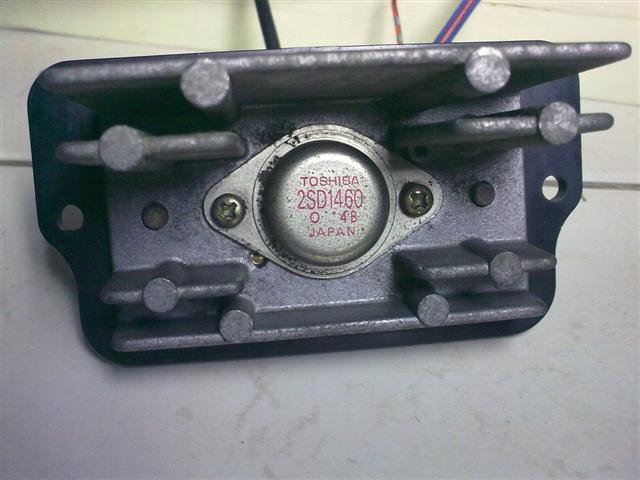

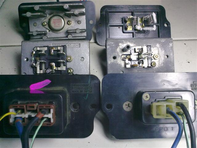

ตัวรับคำสั่งปรับความเร็วพัดลม Blower Speed Control   แบ่งเป็น 2 ประเภทหลัก
1.Blower Motor Resistor รูปขวาบนสุด เป็นความต้านทานปรับความเร็วตาม SW ที่เลือก จะปรับได้ 4 Speed ใช้กับระบบแอร์รถเมืองไทย
2.Power Transistor รูปซ้ายบนสุด เป็นตัวทรานซิสเตอร์ 2SD1460ปรับความเร็วตามการสั่งของ Heater Control Panel กล่อง 3ปุ่ม จะปรับได้ 8 Speed ใช้กับระบบแอร์รถนอก แบ่งเป็นชนิดย่อยได้
2.1แบบ3ขา รูปขวาล่างกับขวากลางใช้กับระบบแอร์  Manual
ข้อแตกต่างกับ4ขา คือ ใช้ C #473K 25 v. คร่อมTransistor ขา Base กับ  ขาCommon  แต่ไม่มีRโดยต่อขาCommon กับขั้ว Feed Back Browerของ Heater Control Panel กล่อง 3ปุ่ม โดยตรง
2.2แบบ4ขา รูปซ้ายล่างกับซ้ายกลางใช้กับระบบแอร์  auto เต็มระบบหรือไม่เต็มระบบ
ข้อแตกต่างกับ 3ขา คือ ใช้ C2.2 uF. 50 v. คร่อม Transistorขา Base กับ Common  และ มีR 1.5 k ต่อขาCommon กับขั้ว Feed Back Browerของ Heater Control Panel กล่อง 3ปุ่ม
ดังนั้น Power Transistor Speed Control8 Speed   3 หรือ 4 ขาสามารถแปลงใช้งานแทนกันได้มีค่าใช้จ่ายไม่เกิน 10 บาท และการเลือกซื้อต้องดูกรอบพลาสติกต้องตรงกับกรอบพลาสติกเดิมที่เป็นคอยล์ความต้านทานเดิมมิฉะนั้นต้องแปลงใหม่หรืออาจใส่ไม่ได้
ส่วนจะมีมากกว่านี้หรือไม่ต้องให้ผู้รู้มากกว่าผมช่วยต่อด้วยครับ

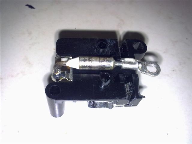

เพิ่มเติมด้านหลังมี Termal Fuse ตัดเมื่อความร้อนเกิน 119 องศา

พอดีเลย ผมขับมาดีดี  ไม่มีลมออกมา แต่ไฟคอมแอร์ยังติด   จึงไปให้ช่างแถวบ้านดู ตรวจสอบมาเจอว่าตัวนี้เสีย (ช่างได้ลองต่อไฟตรง ที่พัดลมblower แล้วยังหมุนแสดงว่ามอเตอร์ไม่เสีย) ไม่ทราบว่าตัวนี้ซ่อมได้มั๊ยครับ  และใครพอจะทราบราคาของใหม่ หรือของมือสองบ้างครับ
อุดม
thanawat6
กระทู้: 3,230
« ตอบ #4 เมื่อ: 09 เมษายน 2010, 12:00:09 »
อุดม
เป็นระบบแอร์แบบไหนครับ แบบเดิม ๆ บ้านเรามันใช้ขดลวด
แอร์ตัวนอกหรือทำระบบ จะเป็นแบบข้างบนครับ มือสองราคา 700-900
piti
กระทู้: 472
« ตอบ #5 เมื่อ: 09 เมษายน 2010, 13:55:26 »
ถ้าเป็นรถเดิมบ้านเราเป็นขดลวดความต้านทาน 3  ขด 3ค่า ลองแกะออกมาดูแล้วใช้มือขยับดูว่ามีการขาดหรือลวดแยกออกจากกันหรือไม่ ถ้าแยกออกจากกัน  มีวิธีแก้ใขโดยจับลวดที่แยกออกจากกันนำคีมปากจรเข้จับมาพันเขาหากัน ก็จะใช้ได้ แต่ความเร็วพัดลมจากแรงกว่าเดิมครับ หรือซื้อใหม่ก็ ประมาณ 595 บาทรวม VAT  มือ2ถ้าสนใจรูปด้านบนขวา เป็นของผมเองใช้มาประมาณ4เดือนขาย390บาท ตอนนี้ผมใช้แบบ Transistor แล้ว

แอร์ Manual กับ auto ต่างกันยังไงครับ ? ?
piti
กระทู้: 472
« ตอบ #9 เมื่อ: 28 กันยายน 2010, 14:54:02 »
สำหรับ Speed ที่เป็น Transister
« แก้ไขครั้งสุดท้าย: 28 กันยายน 2010, 14:55:45 โดย piti » บันทึกการเข้า

ถ้าจะแปลงแบบ 3 ขา เป็นแบบ 4 ขา ก็ต้องเปลี่ยน C กับ R ใหม่ แล้วเพิ่มสายไฟเส้นที่ 4 ตรงขา R ที่พ่วงเข้าไปใหม่ใช่หรือเปล่าครับ (ดูในรูปแล้วน่าจะเป็นแบบนั้นน่ะ) ตกใจ แล้ว 3 ขาใส่แทนตัวเดิมของแอร์บ้านเราได้เลยหรือเปล่า
