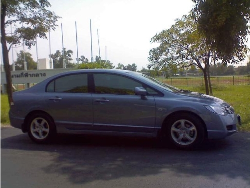

พอดีไม่ค่อยมีความรู้เรื่องรถเท่าไหร แล้วก็ไม่รู้ว่าpost ซ้ำกระทู้ประเภทนี้หรือป่าว
อยากจะขอคำแนะนำครับ มีรูปประกอบด้วยยิ่งดี
รถผมเป็น civic ปี 06 สีเทาบลูอิค แมคเก่า 15 มั้ง วงเล็ก อยากจะเปลี่ยนยาง กับแมคเป็น 17 มีงบประมาณ 30000
ไม่ทราบว่าจะเอาแมค หรือยางยี่ห้อไหนดีครับที่ขับขี่ปลอดภัยแระไม่แพงมากเท่ห์ๆหน่อย เหอๆ
ขอบคุณมากคับ  ลังเล

ไม่เกี่ยวข้องกัน ไม่มีส่วนทำให้ช่วงล่างพัง เลยครับ
สาเหตุที่กระด้างมากขึ้น เนื่องจาก แม็ก17 ต้องใส่ยางซี่รี่ต่ำลงมา คือ 45 (ความหนาของยาง)
เป็นผลทำให้ ระยะยุบตัวระหว่าง ยากกับแม็กลดลง ความกระด้างจะมากขึ้น โดยธรรมชาติ
เปลี่ยนแม็ก 17 ไม่จำเป็นต้องโหลด ไม่ต้องเปลี่ยนโช็คครับ
ถ้าโหลด บางท่านอาจจะดัดน้ำมันเพิ่ม เพื่อให้หนึบมากขึ้น เท่านั้นเองครับ
PCD ของ CIVIC FD คือ 5 X 114.3 (5 คือ จำนวนน็อต 114.3 คือ รัศมีของ รูทั้ง 5 รู ครับ)

โช้คเดิม ยังไงก็ไม่กระด้างหรอกครับ แต่คงไม่นิ่มเท่าเดิม
ส่วนช่วงล่างไม่พังหรอก แต่เสียเร็วกว่าเดิมอันนี้แน่นอน รถโหลดก็เสียเร็วกว่าเดิมเหมือนกัน
