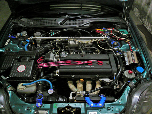

« ตอบ #12 เมื่อ: 27 ตุลาคม 2009, 10:46:48 »
มีรูปบ้างเปล่าครับอยากชมมากนะครับเพราะคิดจะเปลี่ยนเหมือนกันทำจากร้านไหนนะครับ
วางจากอู่แป๊ะไข่ แบริ่ง 16 มาครับ  ครึ่งปีกว่าได้แล้วมั้งครับ                  อายจัง
จำทางไปอู่ไม่ค่อยได้แล้วเหมือนกันครับ  ตั้งแต่วางมาก็ ไม่มีธุระต้องเข้าไปหาอีกเลย                   ยิงฟันยิ้ม ยิงฟันยิ้ม ยิงฟันยิ้ม

« ตอบ #13 เมื่อ: 27 ตุลาคม 2009, 10:50:37 »
เห็นแล้วกิเลสดีจัง  อายจัง
« ตอบ #14 เมื่อ: 27 ตุลาคม 2009, 10:52:07 »
ถอดของจากรถพี่ป๊อบ มาขายซัก 2 - 3 ชิ้น ก็วางได้แล้วพี่           โกรธ โกรธ
