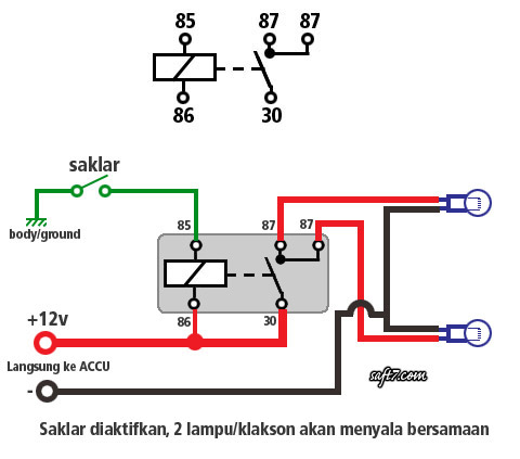

มีไฟหน้า 2 ดวง จัดให้ที่ครับ น้องหนอน จุมพิต
« ตอบ #17 เมื่อ: 30 มิถุนายน 2009, 22:15:47 »
saklar นี่มันคือ สวิทย์ ใช่มั้ยครับ   อายจัง
86 นี่ ground เปล่าครับ หรือต่อกับไป ลบ ที่แบต
 ตกใจ ตกใจ ตกใจ
* relay0502.jpg (30.64 KB, 480x423 - ดู 1734 ครั้ง.)
« แก้ไขครั้งสุดท้าย: 30 มิถุนายน 2009, 22:19:32 โดย kapum » บันทึกการเข้า

« ตอบ #19 เมื่อ: 30 มิถุนายน 2009, 22:38:24 »
วงจรทั้งสองรูปเป็นการต่อแบบเดียวกันครับ  แต่แบบที่สองจะมีไฟแสดงสถานะบอกด้วย
>> ไช่ครับ
>> จะต่อลง ground หรือต่อมาจากขั้วลบของ Batt ก็ได้ครับ
 ตกใจ ตกใจ ตกใจ
ถ้าละลองเล่นๆ ก็เอาไฟลบจากขั้ว Batt ต่อเข้าที่ขา 85   และเอาไฟบวกเข้าที่ขา 86 จะได้ยินเสียงรีเลย์ทำงาน ดังป๊อกแป๊กครับ
นั่นหมายถึง switch ในตัวรีเลย์ จะเชื่อมต่อขาที่ 30 ไปต่อกับขา 87 นั่นเอง
« แก้ไขครั้งสุดท้าย: 30 มิถุนายน 2009, 22:51:14 โดย dear3231 » บันทึกการเข้า
« ตอบ #20 เมื่อ: 30 มิถุนายน 2009, 23:08:07 »
ขอบคุณครับ  จุมพิต
ถามต่ออีกนิด ฟิว ต้องต่อ ตามรูปที่2 มั้ยครับ  อายจัง

« ตอบ #22 เมื่อ: 30 มิถุนายน 2009, 23:15:07 »
ภาษาอะไรฟระ   :'(
รูปแรก 86 ต่อไฟ รูปสอง 86 ต่อ gnd
fuse เอาไว้ clear fault
โทรมาถามดีกว่า ขี้เกียจพิมพ์    อายจัง
« ตอบ #23 เมื่อ: 30 มิถุนายน 2009, 23:21:39 »
ขอบคุณครับ  จุมพิต
ครับ ก็คือต่อทางด้านขั้วบวก เหมือนรูปที่สองแหละครับ
สายไฟจาก แบตเข้า RERAY กับตรงที่ไปหลอดไฟ ก็ต้องใหญ่ หน่อยใช้มั้ยครับ
ใหญ่ๆ และทนกระแสได้ตาม spec ของหลอดไฟเลยครับ  เช่นถ้าหลอดไฟ 55W จำนวน 2 หลอด ก็จะได้ 110 W
ซึ่งจะกินกระแส  110W / 12V = 9.17 Amp.
สายไฟจึงต้องทนกระแสได้มากกว่า 9.17 Amp หรือใช้สาย 15-20 Amp ประมาณนี้ครับ จะได้ไม่ร้อน
ปอลิง ผมเองก็ทฤษฎีมั่วปฏิบัติแย่  อายจัง อายจัง อายจัง

« ตอบ #26 เมื่อ: 30 มิถุนายน 2009, 23:39:41 »
ถ้าเป็นผม จะต่อแบบนี้ครับ
ฟิวส์ต้องทนกระแสได้น้อยกว่าสาย main นะครับ
* Relay Switch.jpg (35.07 KB, 555x300 - ดู 2012 ครั้ง.)
« แก้ไขครั้งสุดท้าย: 30 มิถุนายน 2009, 23:41:54 โดย dear3231 » บันทึกการเข้า
« ตอบ #27 เมื่อ: 01 กรกฎาคม 2009, 00:04:19 »
ต่อสวิทย์ หลังจากฟิวร์ มันไม่ไหม้หรือครับ  อายจัง(ด้วยความไม่รู้)
ถ้าต่อได้นี้ ต่อเฉพาะ +  แล้ว - ของสวิทย์ ลงground ถูกมั้ยครับ
แล้วถ้าเป็นสวิทย์ที่มีหลอดไฟอ่ะครับ มันมี 3 ขา ต่อยังไง  ตกใจ

« ตอบ #30 เมื่อ: 01 กรกฎาคม 2009, 00:23:37 »
>>> ต่อได้ครับ
>>> อันนี้งงกับคำถามครับ  แต่ถ้าดูจากรูป ก็คือ Switch มีสองขั้ว  ด้านหนึ่งต่อจาก Fuse ซึ่งต่อมาจากขั้วบวกของ Batt
ส่วนอีกขั้วหนึ่งของ Switch จะต่อตรงไปยัง Relay ขาที่ 86 และ 30 เลยครับ   ที่ Switch นี้จะไม่มีขาไหนต่อลง Ground เลย
>>> Switch ที่มีสามขามีหลอดไฟ จะมีขา contact สองขาคือ ON/OFF      อีกขาหนึ่ง (ขาเล็ก) ต่อไปที่ Gound ครับ เพื่อให้หลอดไฟในตัว switch ติด เวลา ON
