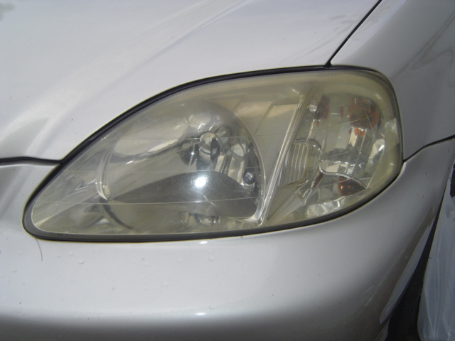

ก่อนอื่นนะครับ  ต้องเตรียมเครื่องมือและอุปกรณ์ตามที่พี่ได้บอกไว้แล้วนั่นแหละครับ
1. กระดาษทรายขัดน้ำ  ของผมเอาเบอร์ 600   สำหรับขัดหยาบ  และเบอร์  1200 สำหรับขัดละเอียดครับ  แผ่นละ 10 บาท
2.น้ำยาขัดสีผมใช้ของ Carpro  ซื้อที่ Bic C ครับ กระป๋องละ 55  บาท
3.น้ำสักขวดครับ
4.ถ้าใครต้องการลดความเมื่อยในการขัด นี่เลยหาได้ไกล้ตัว  น้ำยาล้างจานครับ  จะไล่นเวลาขัด
5. ผ้าสำลี ใช้ในการขัดสีครับ
อย่างที่พี่ๆบอก EK 99-00 จะมีแลคเกอร์เคลือบอยู่ครับ  ตากแดดนานๆ หรือหมอายุการใช้งานมันจะลอกและหลุด
ส่วนที่ไม่หลุดมันจะเหลือง  ดูเป็นรถเก่าไปเลยครับ
รูปแรกเป็นรูป Before   มันเหลืองครับไม่แน่ใจว่าชัดหรือไม่  ถ่ายกลางแดดครับ

- ที่ออกมาเป็นลักษณะครีมๆนี่คือที่มันเคลือบไว้หลุดออกใช่มั้ยครับ
- ส่วนน้ำยาขัดสีนี่ใช่ที่ใช้ขัดสีรถทั่วไปรึเปล่าครับ
« แก้ไขครั้งสุดท้าย: 01 พฤศจิกายน 2008, 12:35:16 โดย joke712456 » บันทึกการเข้า
Civic EK 2000
กระทู้: 724
« ตอบ #11 เมื่อ: 01 พฤศจิกายน 2008, 12:42:25 »
ที่มันหลุดออกมามันเป็นแลคเกอร์เก่าครับ  พอดีด้านบนโดนแดดเยอะไปหน่อย
พลาสติกมันจะแตกลายงา  ผมเลยละเลงขัดโคมไฟที่เป็นพลาสติกนั่นแหละ
ให้ลายงาหายไป  แล้วก็ใช้น้ำยาชัดสีทั่วไปนี่แหละครับ   คือว่าผมต้องการกระป๋องเล็ก
เพราะใช้ขัดนิดเดียวครับ ยี่ห้อเลยไม่ค่อยจะคุ้นกัน
