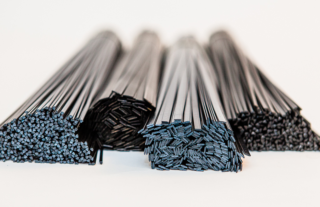

อุปกรณ์ เครื่องมือ ที่ทำ ก็มี เครื่องเชื่อมพลาสติก
เส้นเชื่อมพลาสติก => อันนี้ พยายามหาซื้อ ภายในบ้านเราแล้วไม่มีขาย หรือมีอยู่ก็ตอบไม่ได้ว่า ผสม พลาสติกอะไรบ้าง เลยต้องพึ่ง EBAY
สั่งเข้ามา 1 ห่อ (ทดลองใช้งาน เป็นชนิด PP/EPDM )
เส้นเชื่อม PP/EDPM
 การเชื่อม พลาสติก 2 ชิ้นเข้าด้วยกัน แบบกันชน สามารถ ทำได้หลายวิธี คือ ใช้เนื้อพลาสติกกันชนเดิม ที่มีอยุ่ ตัดมาเชื่อมเสริม ( อันนี้แข็งแรงเพราะมีการเสริมเนื้อพลาสติก ) และใช้ วิธีละลาย เนื้อพลาสติกสองชิ้น แล้วจับชนเชื่อมติดกัน ( อันนี้ไม่แข็งแรง กระแทกมีหลุด ) และ หาเส้นเชื่อมพลาสติก ที่เป็นชนิดเดียวกับกันชน มาเชื่อมต่อกัน (กรณีนี้ สำหรับ หากันชนที่เสียๆเอามาตัดเชื่อมไม่ได้ )
เราสามารถรู้ได้อย่างไรว่า กันชนเรา เป็นพลาสติกอะไร ก็ให้หงายกันชน แล้วหาตัวเลข/และภาษา อังกฤษ ใช้น้ำลูบๆ ( ห้ามใช้แป้ง เพราะไม่ใช่หาหวย ) จะมีบอกว่าเป็นพลาสติกอะไร โดยมาบ้านเรา จะเป็น PP แต่ PP มีหลายอย่าง ต้องดูต่อท้ายด้วย เช่น >PP< MA เป็นต้น  แต่หาข้อมูลแล้วก็งงๆ อยู่ ว่า >PP<MA เป็น พลาสติก PP ผสมกับอะไรบ้าง ( รบกวนผู้รู้บอกหน่อย )  จุมพิต
