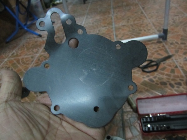

แแผ่นยางผมไม่รู้เรียกว่าอะไรนะตามรูป มันบวมเสียรูป ไปอุดททางเดินหรือน้ำร้อนเดินไม่สะดวก
ปริมาณและความร้อนของน้ำร้อนที่จะไปทิ้งตรงวาล์วน้ำไม่ถึงเสียที ความร้อนเครื่องก็เลยขึ้น
แต่มันก็พยายามดันน้ำออกมาจากหม้อต้มให้ได้น่ะ เพราะช่วงระยะที่ขึ้นเครื่องน้ำงานอยู่ ปั๊มน้ำก็จะหมุน
ตามแรงเครื่อง สักพักก็เปิด

ของใหม่ต้องแบนเรียบ ไม่บวมครับ
