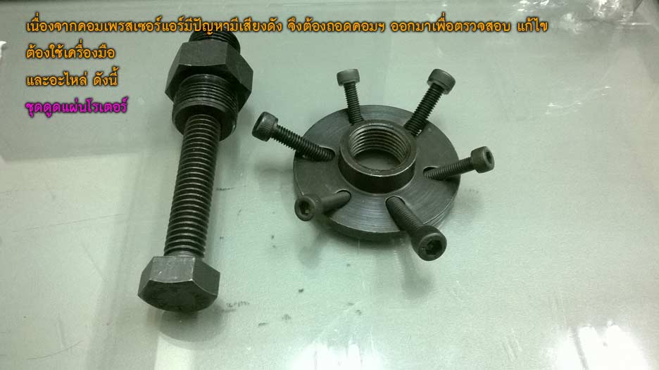

เตรียมพร้อมก่อนการถอดคอมเพรสเชอร์แอร์ออกมาตรวจสอบ แก้ไข

ขาดสามขาดูดพูลเล่ย์ พรุ่งนี้หาซื้อได้แล้วลองลุยต่อครับ

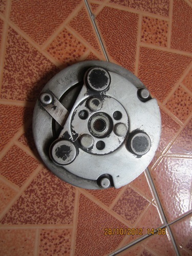

ตัวนี้ใช้ไงหว่า....จะยึดหน้าครัทช์ยังไงอะ มันจะดึงและยันแผ่นหน้าครัชท์ตรงไหนหว่า ไม่เคยใช้ ผมไขควงแบนปากใหญ่ 2 ตัวงัดตรงๆเลย

ผมเขียนผิดพี่ มันเป็นตัวล็อคคล้ายๆของพี่ แต่ที่แย่คือของผมไม่มีแขนจับ เดี๋ยวพรุ่งนี้คงต้องคิดหาวิธีหน่อยล่ะครับ โทษที แล้วจะแก้กระทู้ให้ใหม่ทีหลังครับ
