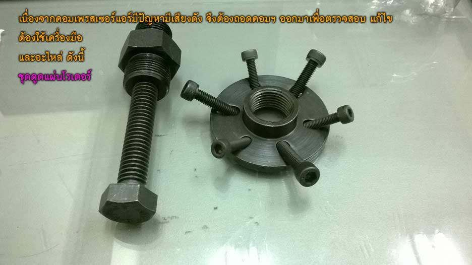

เตรียมพร้อมก่อนการถอดคอมเพรสเชอร์แอร์ออกมาตรวจสอบ แก้ไข
* a076.jpg (44.24 KB, 936x526 - ดู 1630 ครั้ง.)
* a077.jpg (40.92 KB, 936x526 - ดู 1548 ครั้ง.)
* a078.jpg (26.83 KB, 936x526 - ดู 1596 ครั้ง.)
* a079.jpg (58.6 KB, 936x526 - ดู 1525 ครั้ง.)
* a075.jpg (69.38 KB, 936x526 - ดู 1604 ครั้ง.)
« แก้ไขครั้งสุดท้าย: 31 มกราคม 2014, 22:51:00 โดย Sitti2519 » บันทึกการเข้า
Sitti2519
กระทู้: 3,352
« ตอบ #56 เมื่อ: 31 มกราคม 2014, 19:54:04 »
ขาดสามขาดูดพูลเล่ย์ พรุ่งนี้หาซื้อได้แล้วลองลุยต่อครับ

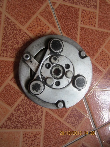

ตัวนี้ใช้ไงหว่า....จะยึดหน้าครัทช์ยังไงอะ มันจะดึงและยันแผ่นหน้าครัชท์ตรงไหนหว่า ไม่เคยใช้ ผมไขควงแบนปากใหญ่ 2 ตัวงัดตรงๆเลย

ผมเขียนผิดพี่ มันเป็นตัวล็อคคล้ายๆของพี่ แต่ที่แย่คือของผมไม่มีแขนจับ เดี๋ยวพรุ่งนี้คงต้องคิดหาวิธีหน่อยล่ะครับ โทษที แล้วจะแก้กระทู้ให้ใหม่ทีหลังครับ

วันนี้เหนื่อยจริงๆ ลุยมาแล้ว พูลเล่ย์คอมเพรสเชอร์สนิมเพียบ แผ่นโรเตอร์บางลงมากแผ่นชิมก็ผอมเชียว สนิมเต็มลูกปืนพูลเล่ย์เลย วันนี้เพิ่งรื้อ เปลี่ยน ประกอบเสร็จ ยังไม่ได้ทำสุญญากาศเลย
