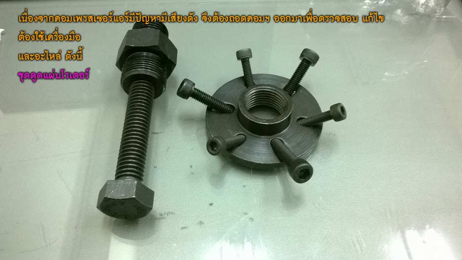

« ตอบ #55 เมื่อ: 31 มกราคม 2014, 19:45:04 »
เตรียมพร้อมก่อนการถอดคอมเพรสเชอร์แอร์ออกมาตรวจสอบ แก้ไข
* a076.jpg (44.24 KB, 936x526 - ดู 1674 ครั้ง.)
* a077.jpg (40.92 KB, 936x526 - ดู 1589 ครั้ง.)
* a078.jpg (26.83 KB, 936x526 - ดู 1641 ครั้ง.)
* a079.jpg (58.6 KB, 936x526 - ดู 1570 ครั้ง.)
* a075.jpg (69.38 KB, 936x526 - ดู 1646 ครั้ง.)

ขาดสามขาดูดพูลเล่ย์ พรุ่งนี้หาซื้อได้แล้วลองลุยต่อครับ

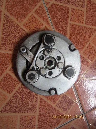

ตัวนี้ใช้ไงหว่า....จะยึดหน้าครัทช์ยังไงอะ มันจะดึงและยันแผ่นหน้าครัชท์ตรงไหนหว่า ไม่เคยใช้ ผมไขควงแบนปากใหญ่ 2 ตัวงัดตรงๆเลย

ผมเขียนผิดพี่ มันเป็นตัวล็อคคล้ายๆของพี่ แต่ที่แย่คือของผมไม่มีแขนจับ เดี๋ยวพรุ่งนี้คงต้องคิดหาวิธีหน่อยล่ะครับ โทษที แล้วจะแก้กระทู้ให้ใหม่ทีหลังครับ
