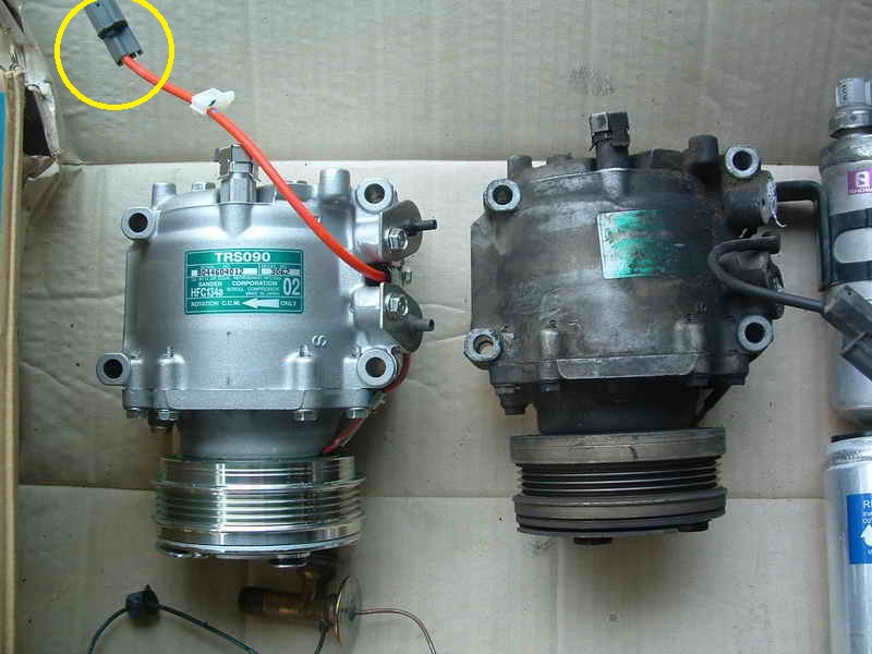

ครับ วันนี้ไปซื้อตู้แอร์ (คอยล์เย็น) ตอนแรกไปหาเชียงกงหลักสี่ บอกมี ราคา 2000 ผมเลยโทรไปถามร้าน ย แสงชัย แท้ 5033 บาท เลยไม่เอาเชียงกง ถามหาไปเรื่อยมีคนแนะนำร้านเฟืองทองแอร์ ตรงใกล้ๆโลตัสหลักสี่ เดินไปลองถามเขามีของ สติ๊กเกอร์มันติด AC EDGE ไม่รู้ของที่ไหน 1600 บาท ข้างกล่องมันเขียน SANDEN International เอาเอ็กเพนชั่นวาล์วมาด้วย ตัวละ 600 น้ำมันคอม 300 บาท จัดมาแล้ว
Sitti2519
กระทู้: 3,352
« ตอบ #14 เมื่อ: 24 มกราคม 2014, 20:56:52 »
ไหนๆก็รื้อแล้ว เลยจัดรื้อเอาชุดพัดลมออกมาด้วยเลย เอาออกมาทำความสะอาดด้วยเลย เลยใช้เวลานานหน่อย รื้ออกมาฝุ่นเพียบ มีทั้งใบไม้ ทิชชู่ สารพัดอย่าง รื้อทุกชิ้นเอาออกมาล้างผงซักฟอกซะเลย เสร็จเมื่อไหร่เดี๋ยวอาจมี DIY เรื่องนี้ครับ ขอไปประกอบชุดพัดลมก่อนครับ อายจัง
ถ่ายรูปตู้แอร์ กล่องตู้แอร์ และ วาล์วให้ผมดูหน่อยครับ อยากเห็น

« ตอบ #17 เมื่อ: 25 มกราคม 2014, 00:38:08 »
ถ่ายไว้แล้วครับ รอดูตอน DIY เลยครับพี่ เอาเรื่องถอดล้าง ถอดเปลี่ยนคอยล์เย็น กับทำความสะอาดชุดพัดลมโบวเออร์
