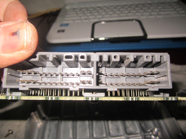

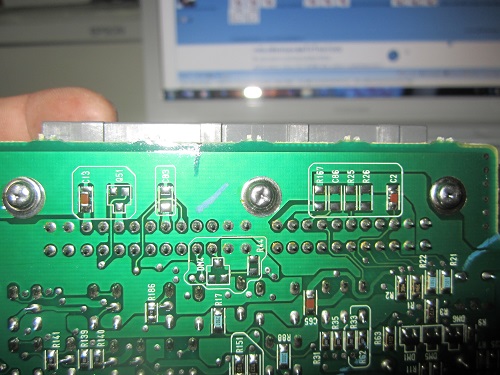

ส่วนกล่องของผมจากการนำออกมาตรวจสอบเบื้องต้นตาเหลือกเหมือนกัน เพราะ ต้องส่องไฟฉาย LED ไล่ทีละจุด
แว่นขยายไม่มีเลยต้องเพ่งกันยกใญ่  จากการสอดส่องดวยสายตาไม่มีปัญหาเรื่องการใหม้ บวม ของปะจุแต่อย่าใด
ครับ ช่องเสียบก็อยู่ในสภาพไม่บิดเบี้ยว  ดูทุกอย่างมันนั้นหละ เพราะเป็นเป็นหัวใจของรถยนต์

« ตอบ #404 เมื่อ: 13 พฤศจิกายน 2013, 19:08:17 »
จุดขั้วต่อมายังแผงงจรของกล่อง สภาพเรียยบร้อย ไม่บวม อยู่ในสภาพดีครับ ถ้าผมไล่ทุกจุดไม่พลาดนะครับ
